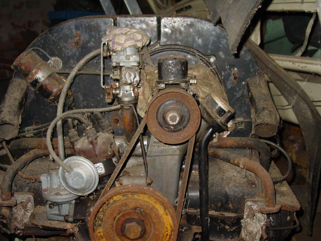

Das Gehäuse ist Alu, aus einem Pumpenmotor.
Der angesprochene "Rohdiamant", der 30PS-Teilespender, stammt aus einem geköpften 65er Faltdachkäfer, der jahrelang im Garten eines Freundes als Hühnerstall diente. Der Motor ist ein original-VW-AT mit etwa 8000km und hat die spätere Verblechung nebst Wärmetauschern.
Da außerdem noch einige 356er-Teile bei mir rumliegen wird das ein interessantes Puzzle...
Also, Gas geben!
Also, Gas geben!

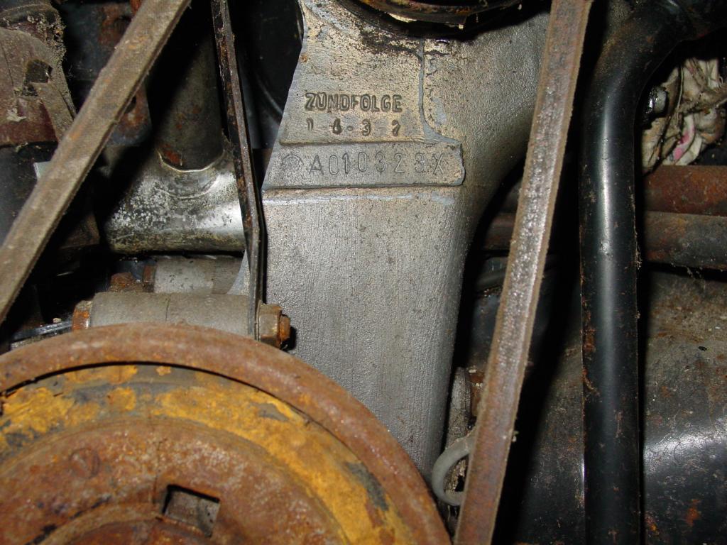

ah ok, aber der motor ist nicht von 65 . die 30 pser nummern hören bei 61 oder 62 auf. dann zwitter # hab gerad nen zwitter okrasa tsv1300 (1500) fertig gemacht. dann typ1 1200 wie wir ihn kennen. formlV ? miau. ich hab mal behuptet mein 30pser ventiltrieb ist leichter als Formel V gibt es da genaue werte was was gewogen hat?

Doch, der 30PS ist von 65, Kennbuchstabe "A".mymedusa hat geschrieben:ah ok, aber der motor ist nicht von 65 . die 30 pser nummern hören bei 61 oder 62 auf. dann zwitter # hab gerad nen zwitter okrasa tsv1300 (1500) fertig gemacht. dann typ1 1200 wie wir ihn kennen. formlV ? miau. ich hab mal behuptet mein 30pser ventiltrieb ist leichter als Formel V gibt es da genaue werte was was gewogen hat?
interessantes spielzeug frohes schaffen und schön berichten.
grüße
Die Standartkäfer bis 65 wurden in Europa noch mit einem geänderten 30PS ausgeliefert, Gebläsekasten und Abgasanlage ähnlich dem 34PS, aber nur ähnlich...
Der Ventiltrieb des 30PS ist auch leichter als bei den anderen, der Kurbeltrieb auch, und zwar deutlich.
Da es in dieser Challenge eh nur auf die Endleistung ankommt und der Hubraum auf 1200ccm begrenzt ist ist das Motto "je leichter desto besser".

das sind zwittermotoren. A ist 34 ps. das einziege was da noch 30 ps ist ist der absatz an der kurbelwelle auf 50mm und, dass die nockenwelle keine lagerung hat. man kann bis auf verteilerantrieb und schrauben nicht unterenander tauschen. vielleicht noch ölansaugstutzen, das weiß ich gerade nicht. ach ja und ölpumpe ist noch alles wie 30 ps. sehr eng, 21mm pumpe (6mm)ist da aber auch ausreichend.

Fotos vom "A"-Rohdiamanten
- DSC04994.JPG (129.83 KiB) 17712 mal betrachtet
- DSC04995.JPG (129.94 KiB) 17712 mal betrachtet
