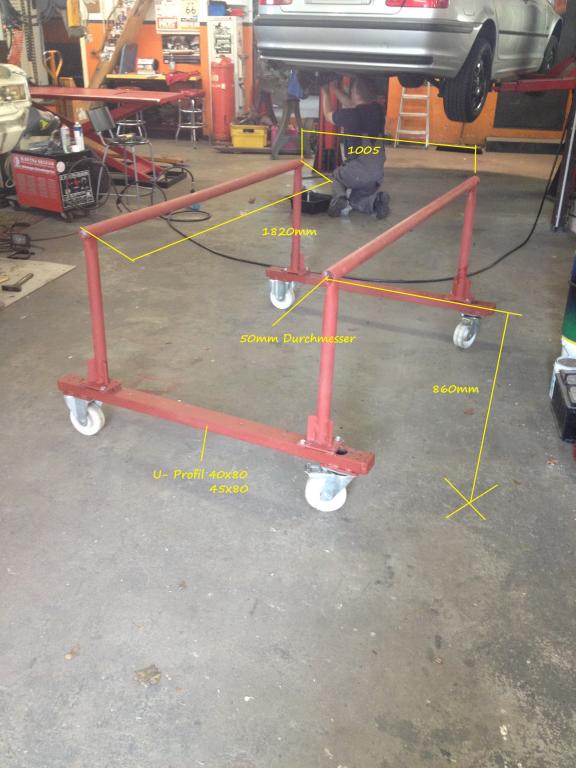

Hallo Stephan,
wie versprochen, anbei die Maße zu meinem Gestell: http://blog.schraubergarage.net/?cat=1
Gruß Maddin

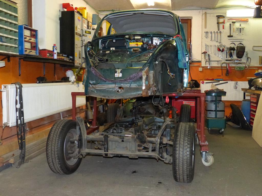

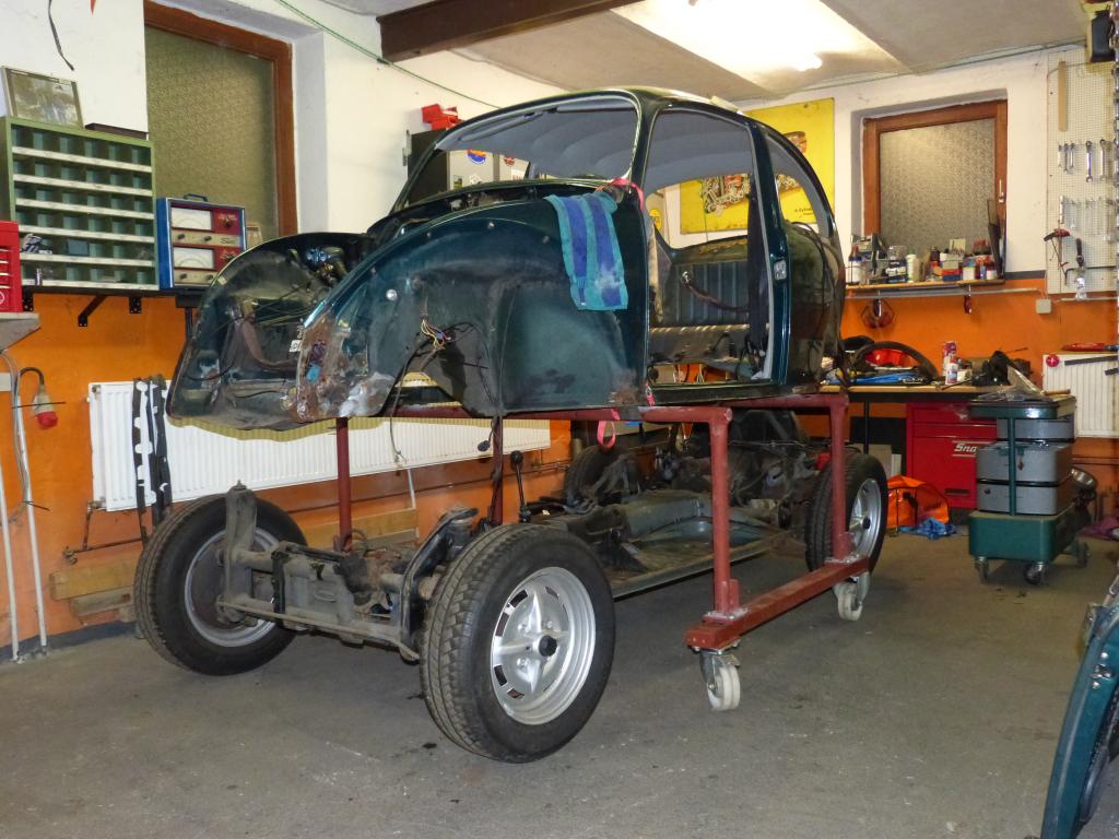

Heute mein altes Gestell in Betrieb genommen. Es waren schon der Karmann Gf und der 66er Käfer drauf. Passt ohne Räder auf meinen PKW Anhänger. Nach dem Abladen werden die Räder wieder angesteckt und z.B. gleich beim Lackierer reingefahren. Lackiert wurde auch drauf, unter die Karosse wurden Hölzer und darauf 3-Kantleisten unterlegt.

Hy maddin123:
Find ich super. Hab dein Rollgestell schon in deinem Blog gesehen und mir gedacht ist genau das was ich brauche :up: und jetzt habe ich auch noch die passenden Maße dazu :text-thankyouyellow:
Kommst du mit dem Rollgestell auch hinten über den Motor drüber oder nur nach vorne weg?

bugweiser hat geschrieben:mit den dünnen Beinchen wäre mir das zu wackelig . Mein Hallenboden ist nicht so glatt , ehr Marke Grobbeton .
Stimmt, nicht für "Offroad" oder "Racing" geeignet... :lol:
Die Idee daran war, einen zerlegbaren, ebenen "Arbeitisch" zu haben, von dem ich Maße auf die Karosse übertragen kann und zum Transport. Gefahren wird nur von der Garage zum PKW-Hänger. Das sind 1/2" Wasserleitungsrohre und oben Rundstahl in Buchsen eingeschoben, die sind stabil und halten. Federn unten etwas auf Grund der Konstruktion, bei Hindernissen muß ich bischen aufpassen. Das Ganze ist halt maßgeschneidert für meine Anwendungen.

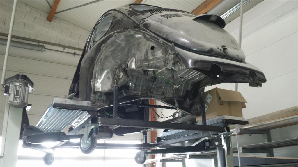

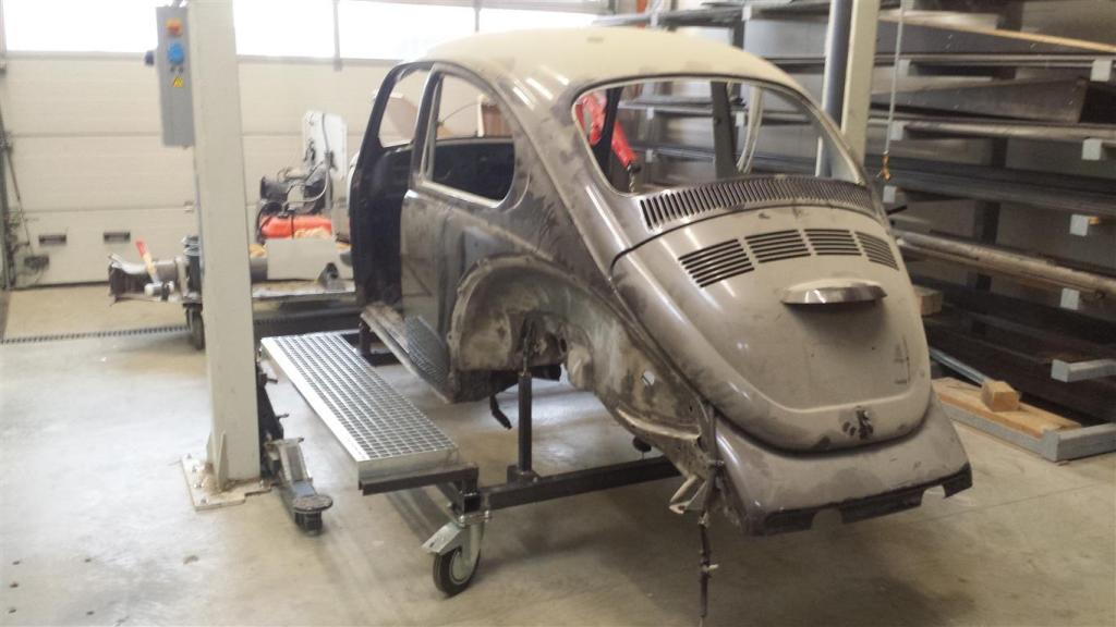

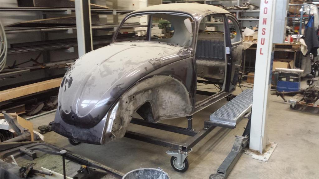

Der Rollenabstand ist so gewählt ,dass man alles auf einem Autotransportanhänger transportieren kann.
Die Gitterlaufstege sind dazu da, dass so ein Kleiner, wie ich, auch das Dach lackieren kann .Sie sind auch abnehmbar, um besser an den Schweller zu kommen.

Ja, ich kann in beide Richtungen "drüberfahren", wobei ich zwei elektrische Leitungen auf dem Blech-/Lüfterkasten habe, da haken die Querstreben ein wenig , also 2cm mehr Höhe könnten nicht schaden.
