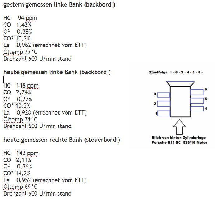

so Herr Scheuert.... :lol: Moin, da bin ich wieder, was diagnostizieren Sie ?
hab das mal im Word gesetzt und dann snapshot, blickst Du besser durch, weil übersichtlich-
Ich? Greenhorn, aber auffällig ist: heute waren nur 5 km moderat im Wärmespeicher.....
Immer fahre ich den Edelsaft von SHELL Racing.... dingeskirchen
Also CO schwankt, aber ich bin auf der sicheren Seite... oder ? wenn wegläuft nach fett... ?
By the way..: Wenn man beim Prof. Dr. hc Ferdinand ...ganz tief gräbt - empfiehlt der CO 2-2,5% für das 82 er G-Modell 3.0 l !!
DANKE für eine evtl. Interpretation der Messergebnisse.....
:character-oldtimer:

Re: Abgastester // CO Tester Erfahrungswerte gesucht
Verfasst: Sa 14. Mai 2016, 07:26
von Questus
Herr Scheuert ist bereits in Pfingsten?
Verfasst: Sa 14. Mai 2016, 17:57
Ja bin in Pfingsten 8-) Aber die Welt ist klein. Der CO² Wert gefällt mir besser. Die rechte Bank ist top. Da wird sich nicht viel verbessern lassen. Links könnte etwas magerer, geht aber nicht weil zentrale Regelung. Es gibt die Möglichkeit bei der K-Jetronik die einzelnen Druckkammern zu verändern, da würde ich die Finger von lassen. Das habe ich mal gemachtwo sowieso nur noch etwas zu verbessern war, weil es schlechter nicht mehr ging :lol:
Ich probiere da gerne noch mit erweiterten Elektrodenabständen rum. Also von 0,8 auf 1 bis 1,2mm. Da macht manchmal noch etwas beim HC aus.
Beim Messen und Einstellen das Endrohr mit einem Lappen (Achtung kann verbrennen)etwas zu halten, um die Dichtheit zu kontrollieren. Da geht dann der O² Wert runter!
Verfasst: Sa 14. Mai 2016, 18:48
von Questus
Danke Dir sehr
aber früher lernte ich mal, dont change a running system, es läuft zu sehr ohne Tadel,
Bernd ich lasse es, Grüße an Horst im wassergekühlten :music-rockout: kommt eh von oben :angry-fire:
