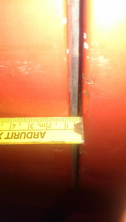

Hallo Bernd,
die Heizkanäle sind eigentlich sehr gut, nur an vorne und hinten angegriffen - da habe ich bei den Arbeiten entsprechend ungekeilt.
Aber über solche Hinweise und Tipps bin ich natürlich dankbar!

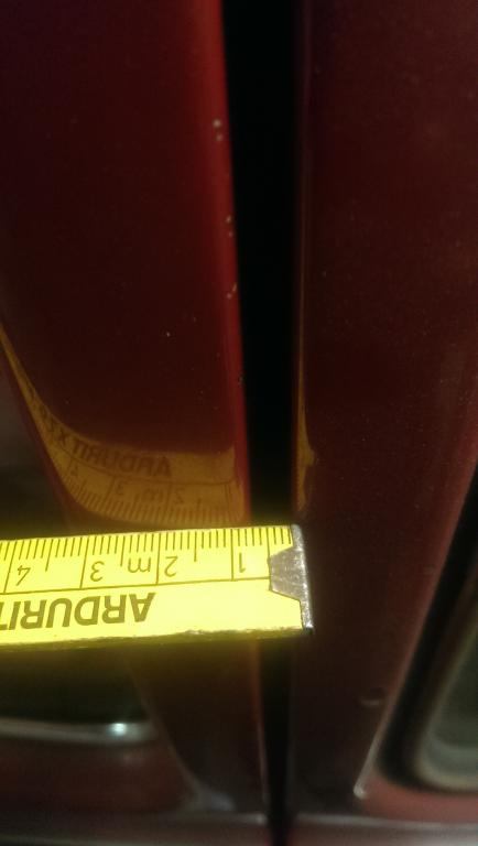

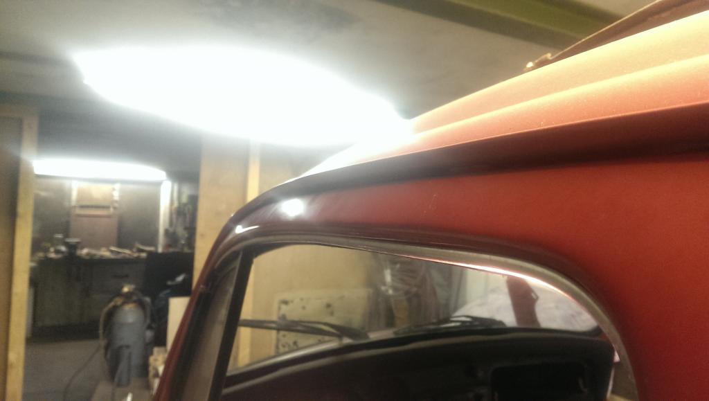

Sowas lässt mir keine Ruhe, also hab' ich mir nochmal schnell die Arbeitsklamotten angezogen und die Fahrertür mit zwei Schrauben eingehängt. An die Beifahrertür komme ich leider nicht ran, steht zu nahe an der Wand.
Spaltmaß oben
Spaltmaß oben
Spaltmaß unten
Spaltmaß unten
Türverlauf am Dach
Türverlauf am Dach

Alle klar sieht gut aus. Bei mir gingen die Türen garnicht mehr zu. Die Heizkanalunterseiten sind auf größeren Stücken durch und das Heizrohr und die Innenseiten sind in Ordnung, aber trotzdem ging er mächtig aus dem Leim. Da hast Du es besser :handgestures-thumbupright:
Aber lieber einmal zuviel kontrolliert, als nachher dumm aus der Wäsche schauen 8-)

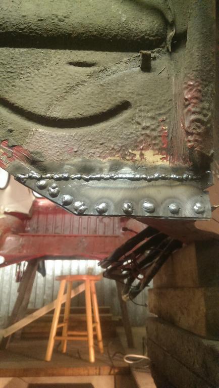

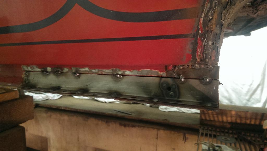

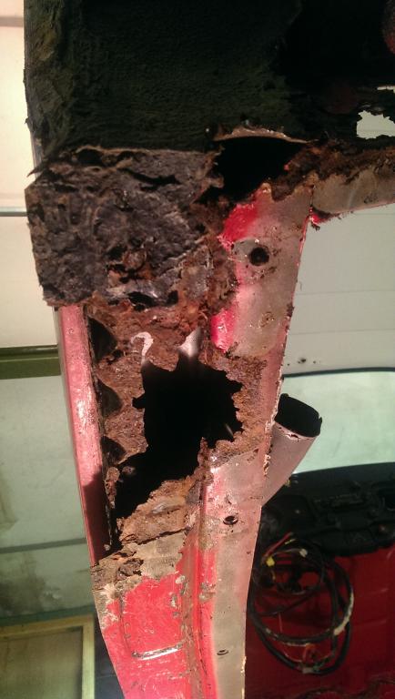

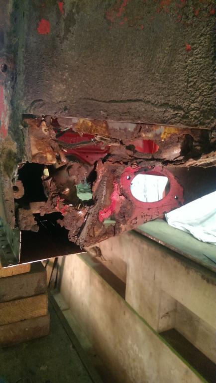

Morgen,

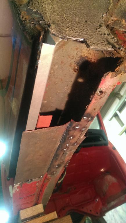

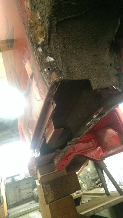

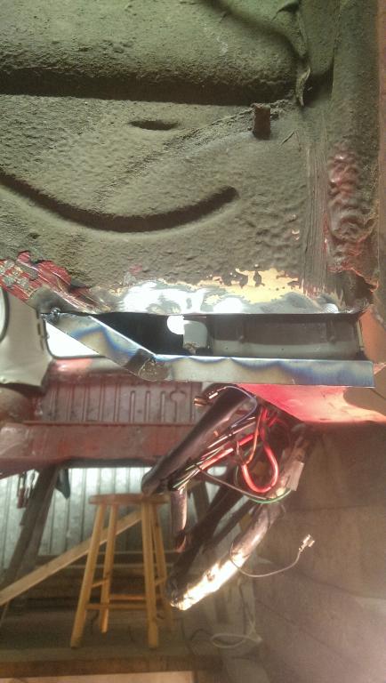

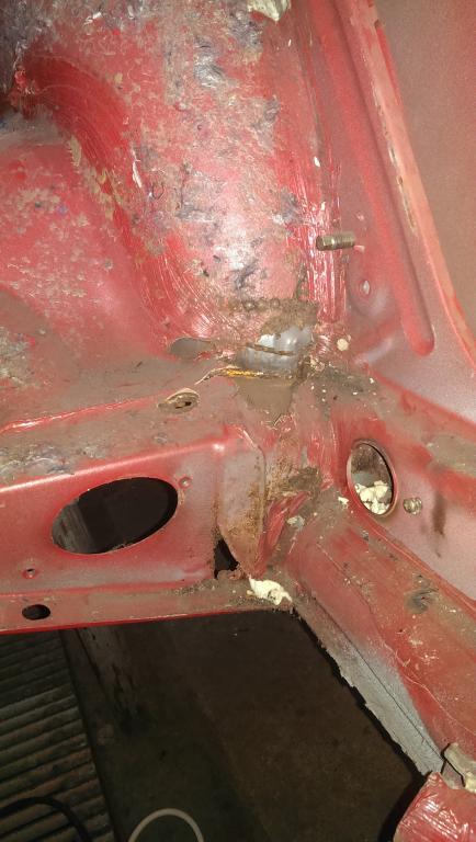

ich war gestern wieder ein wenig fleißig und habe mich der letzten Ecke der Karosserie angenommen. Sah am Anfang ziemlich wild aus, nach ein bisschen flexen ging es dann schon fast wieder.

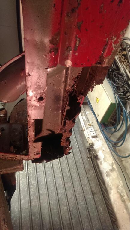

Das war der Ausgang, nachdem ich die Bleche, die ein "Mechaniker" für den TÜV drüber gebraten hat, entfernt hatte..
Danach habe ich erst mal großflächig Platz gemacht, bis nur noch gutes Blech da war.

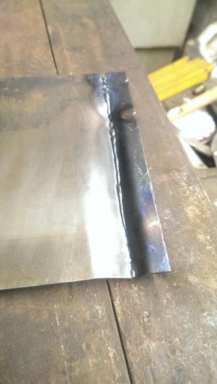

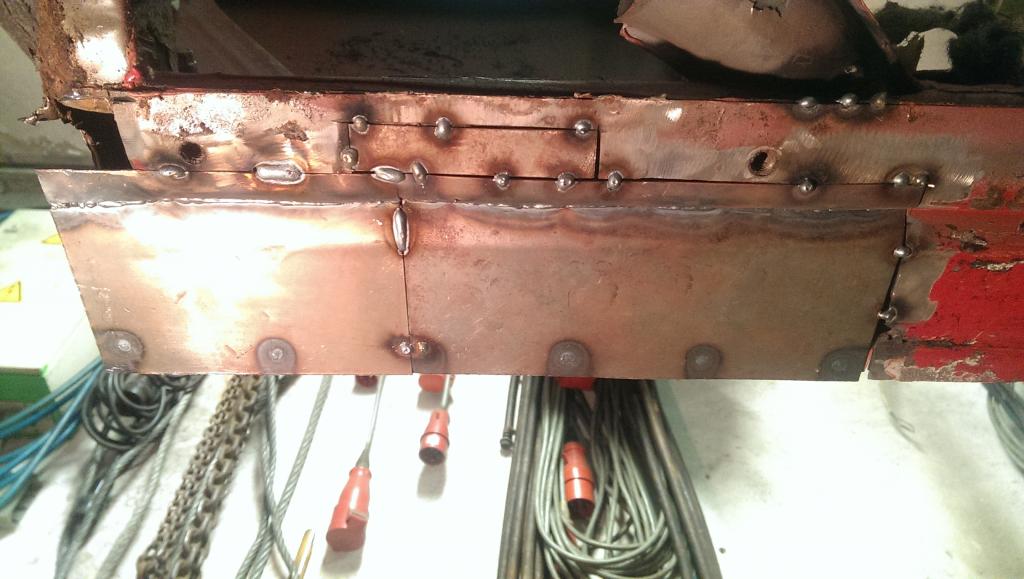

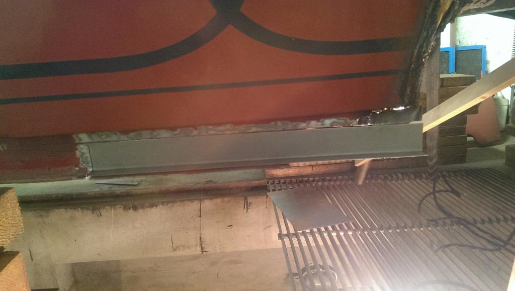

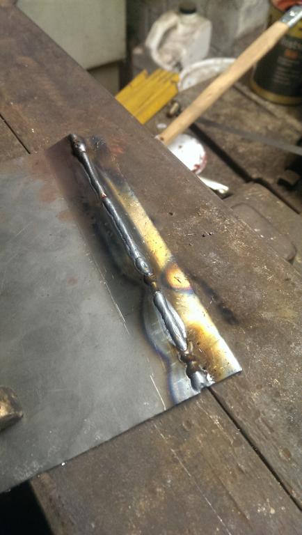

Da Außen auch durch war, habe ich dafür ein Blech gekantet und unten den Schweller schon wieder ein Stück hergestellt.
Ich musste das leider stückeln, da meine 1,5mm Blechreste nicht so groß waren, wie benötigt.
In das Außenblech habe ich noch die Mutter für das Trittbrett eingeschweißt und dann eingeheftet.
Danach habe ich die übrigen TÜV-Bleche mal abgenommen. Urgs...

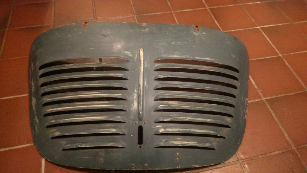

Nach dem kam aber noch was positives. Eine Haube von nem 4CV, die Luftschlitze will ich in die lange Haube einsetzen, damit da ein bisschen mehr Luft in den Motorraum kommt.

Die letzte Ecke sah ja grauenvoll aus..... Die Haube hast bei ebay Kleinanzeigen gekauft ne....Hatte die auch auf beobachten.....

ja, die Ecke war und ist noch immer ziemlich gruselig. Habe gestern ein Paar Bleche gebaut, die werde ich die nächsten Tage versuchen einzusetzen. Gestern war nichts mit flexen, ich mache das schließlich zuhause. Nachbars Wohnzimmer ist keine 20m weg.
Genau, die habe ich von eBay Kleinanzeigen, allerdings nicht zu dem Preis, der da stand.
