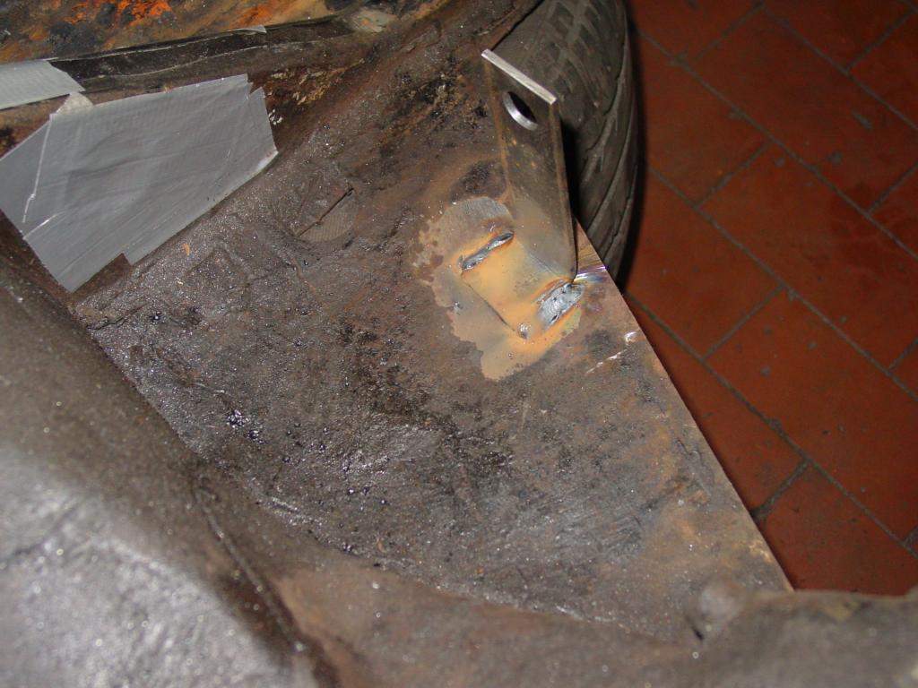

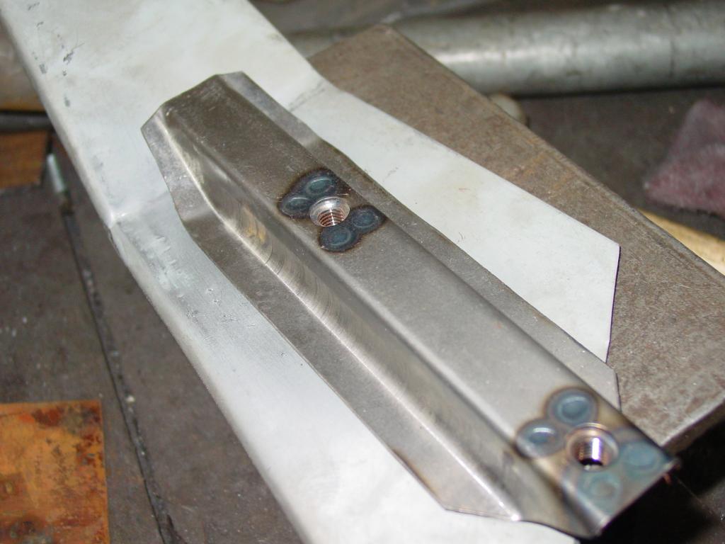

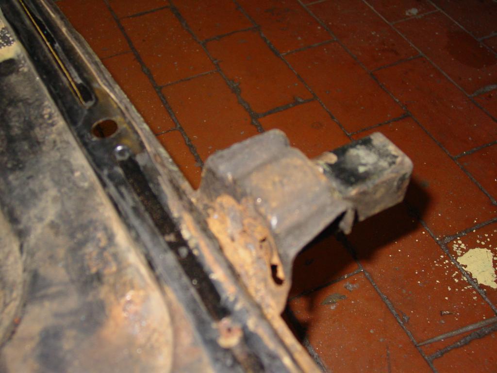

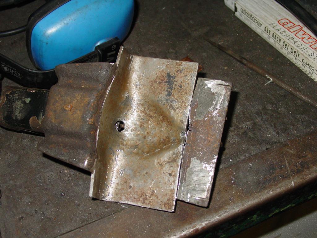

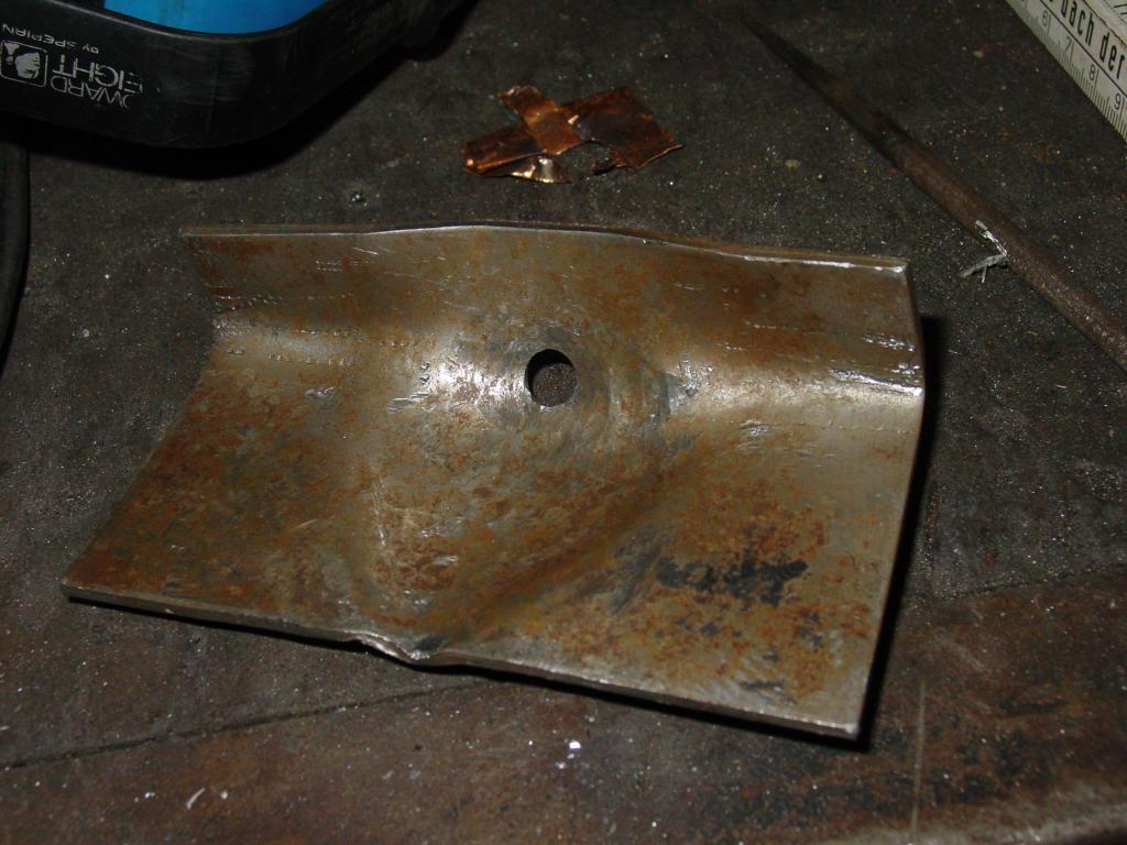

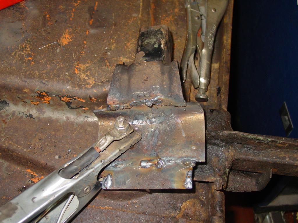

Die Wagenheberaufnahme....
Wie woanders schonmal geschrieben, verwende ich bei der Anfertigung von Blechen Dicken von Original +X, in diesem Fall ist original 2,0mm, das verwendete Blech demnach 2,5.
Da gab's ordentlich was zu prügeln....
Passt!
Passt!

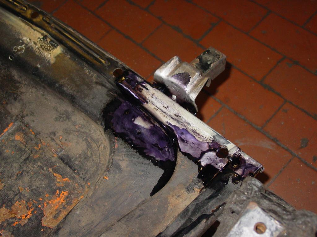

Wagenheberaufnahme ist fest...

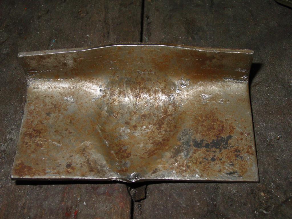

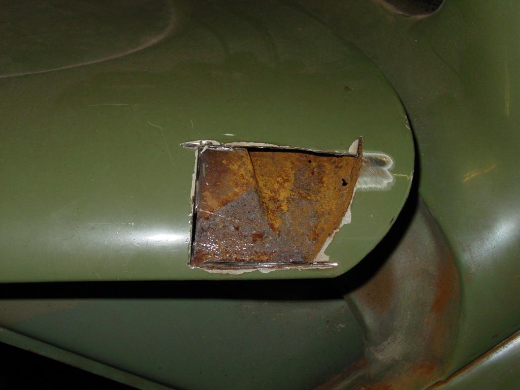

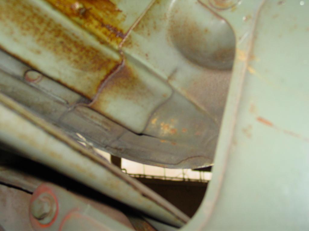

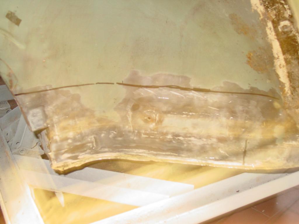

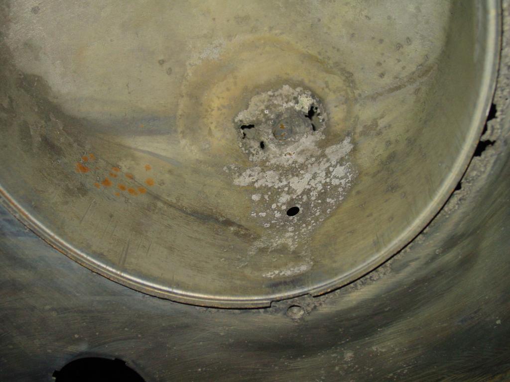

Überall geht's ein bißchen weiter.
Frontklappe bekam schon etwas Altersakne, und die hintere Endspitze wird zum Neuteil :P
Nur kleine Löcher...
Unterseite
Unterseite
Unterseite
Unterseite
"Ich hab noch Sand in den Ecken aus...?"

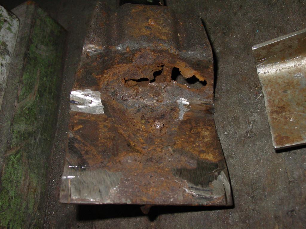

unschön
unschön
Ohgrottogrottogrott
Ohgrottogrottogrott

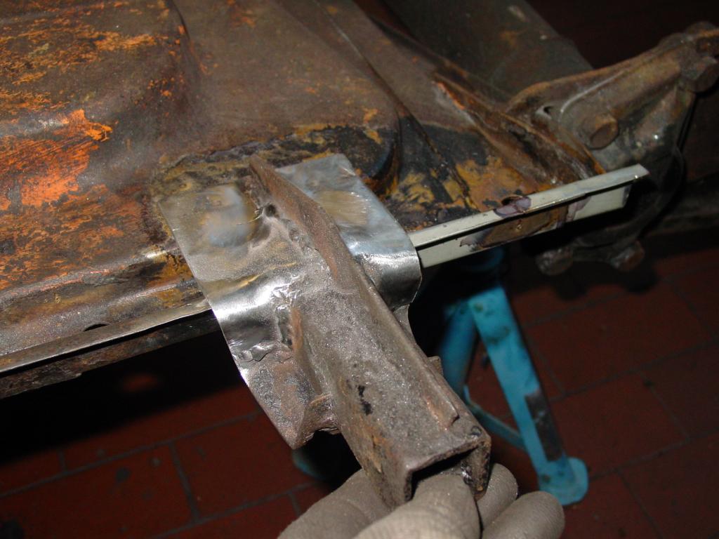

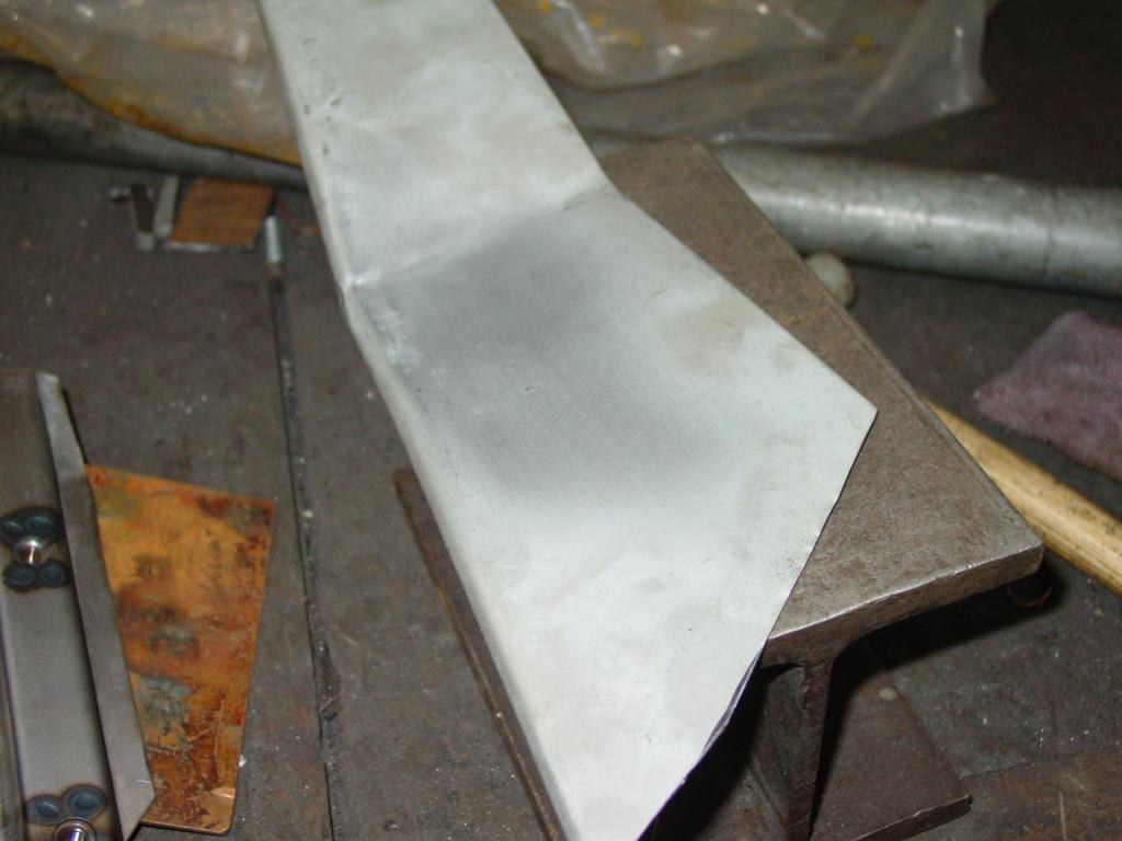

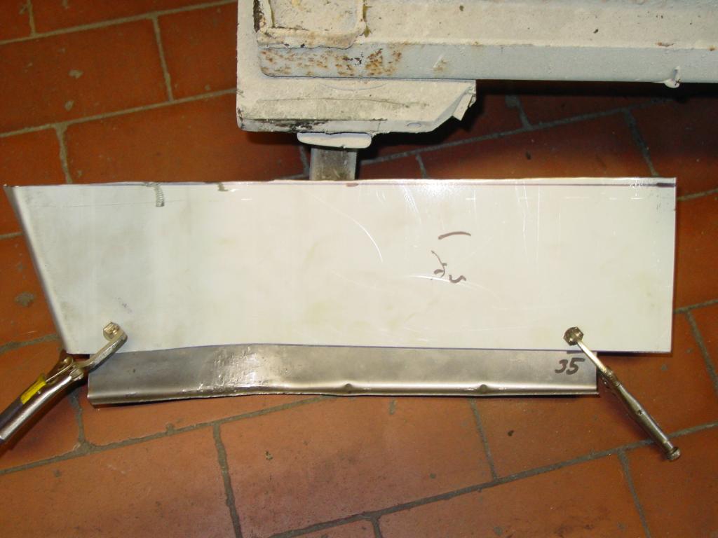

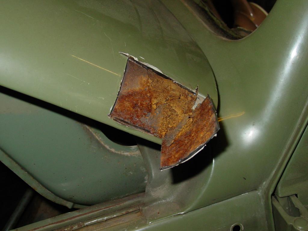

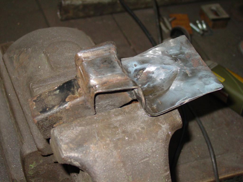

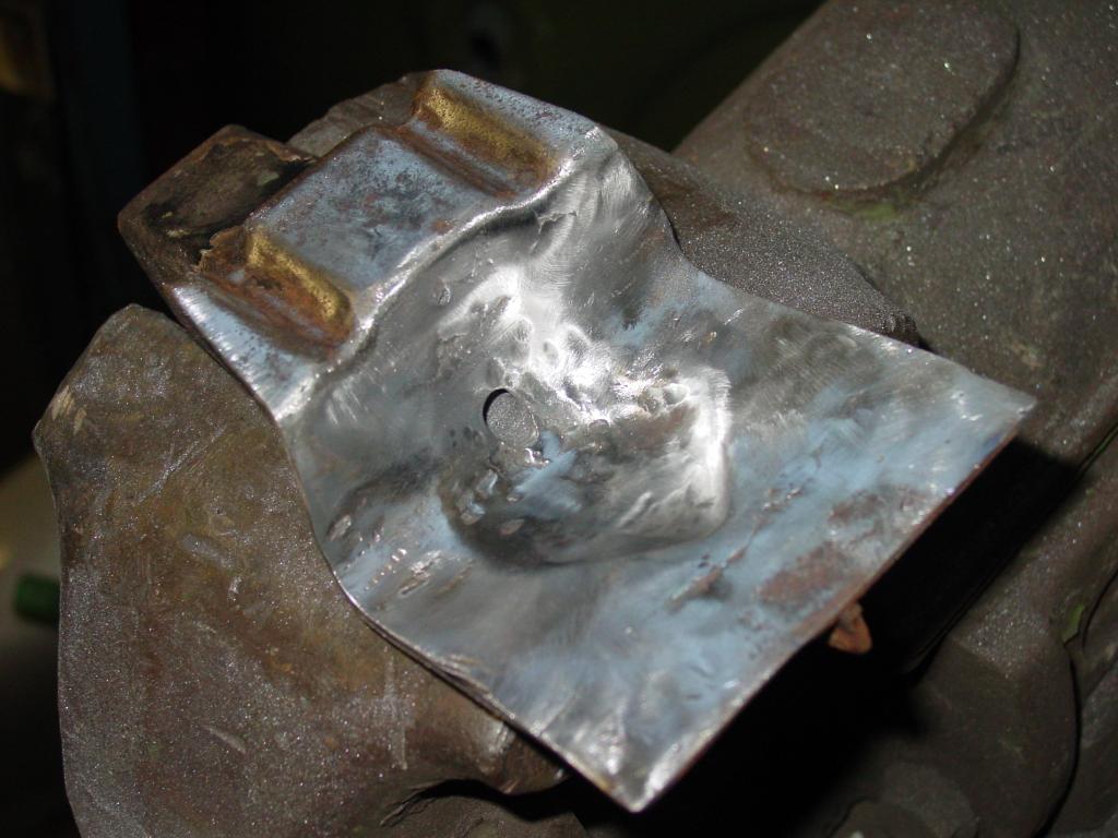

Seitenteilabschnitt gebaut

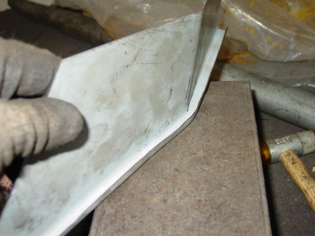

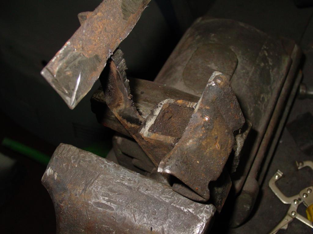

Umgelegte Kante
Umgelegte Kante
Halter von Mika Virtanen, passend beschliffen

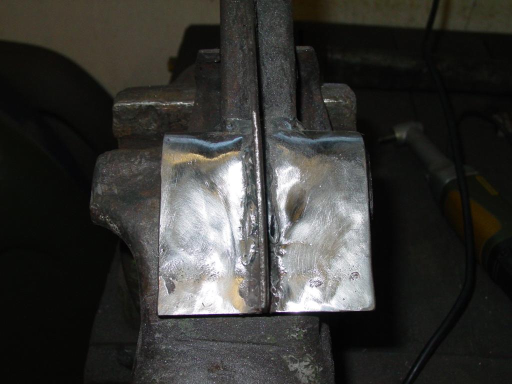

Angepunktet
Angepunktet
Rückseite
Rückseite
Nur noch einsetzen
Nur noch einsetzen

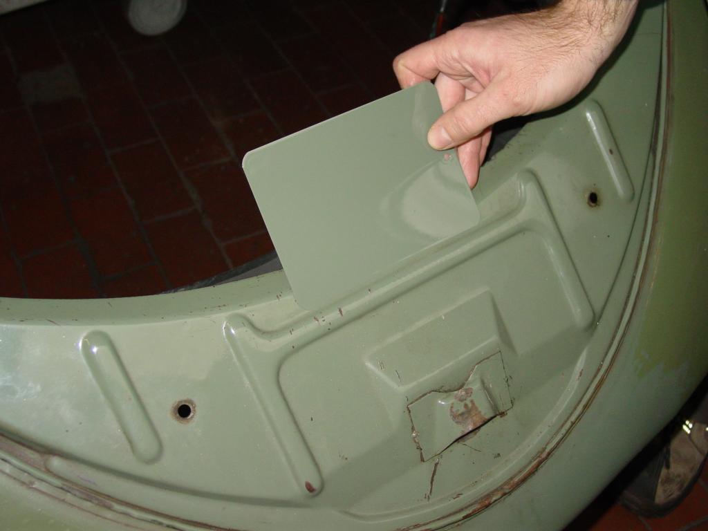

mir auch , besonders die Farbe . Hast du den genauen Farbcode ? Ist ja Pastellgrün L11 . Aber wo kann man sich den mischen lassen ? Meine Lackierer hier, winken dabei ab .
Beiträge: 3474
Re: Zuckerbrezel - 50er für Zwischendurch
Farbton haben wir, pastellgrün L11, perfekt angemischt in Kunstharz, siehe Bild.
Übrigens auch den richtigen für die Felgen Bj. 50, hellgrün L16!!!
Kannst Dich ggf. bei einer Sammelbestellung einklinken.

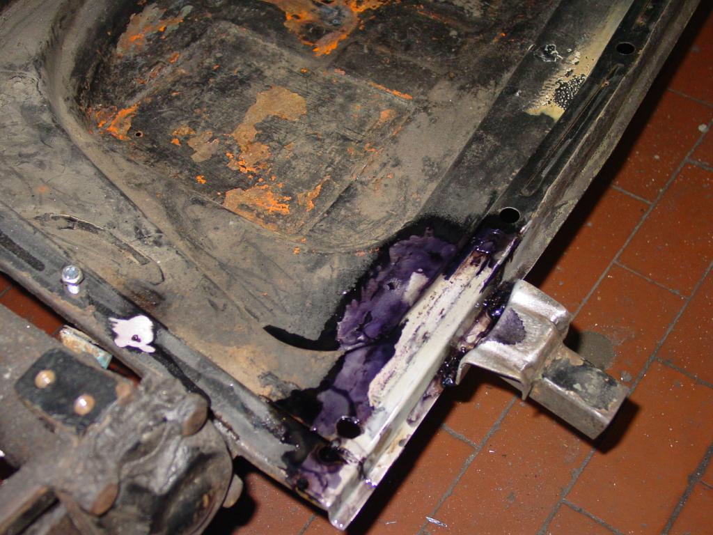

So wird's gemacht
So wird's gemacht
Beiträge: 3474

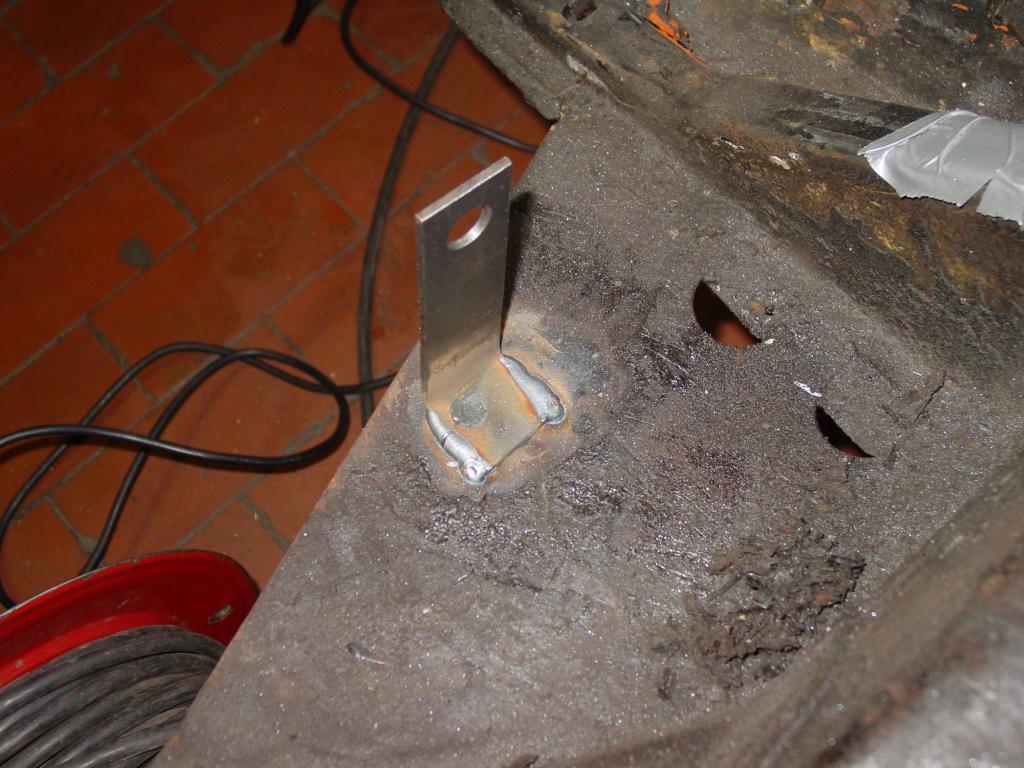

Letzte Schweißung am Chassis: Die Laschen für die Bremsschläuche mußten neu....

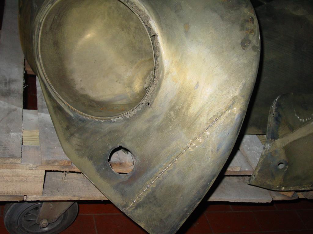

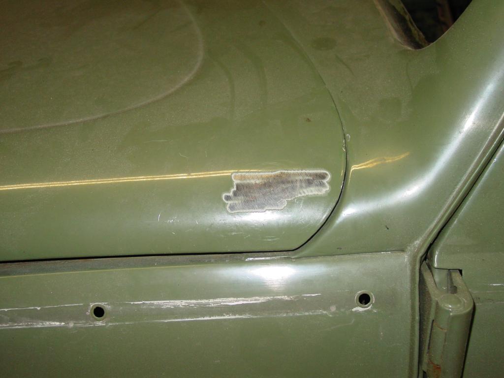

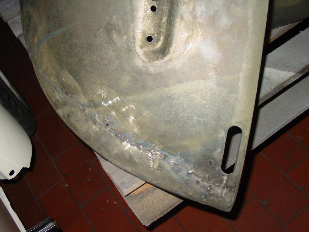

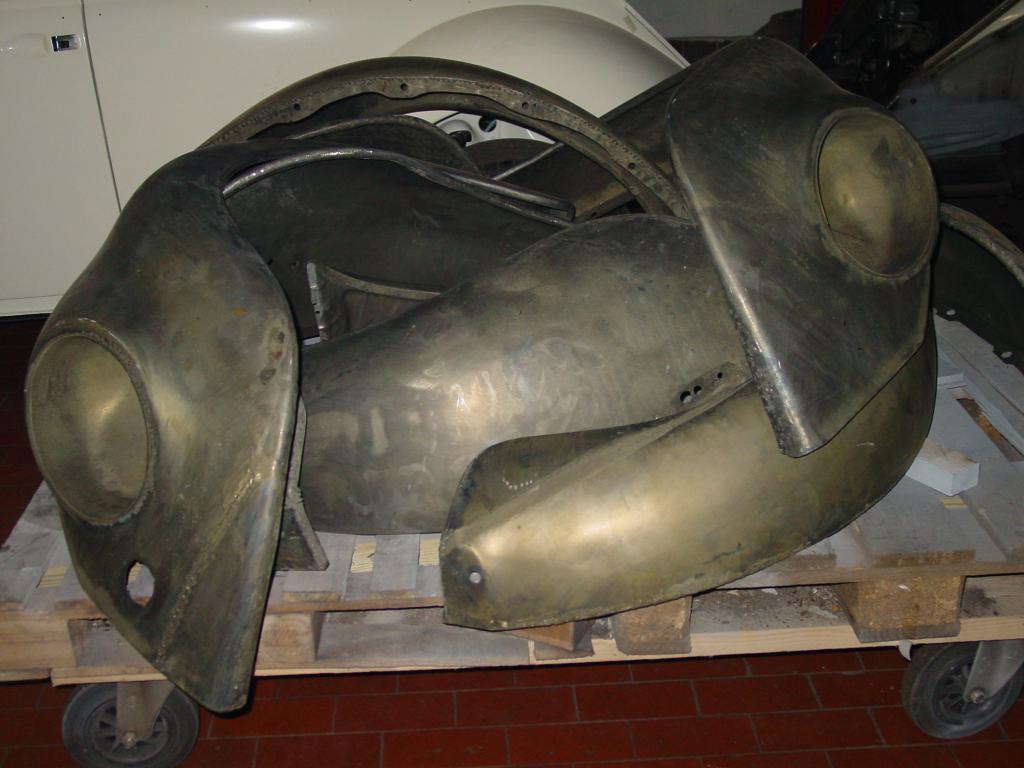

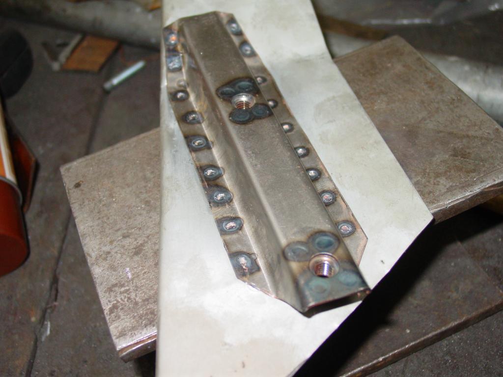

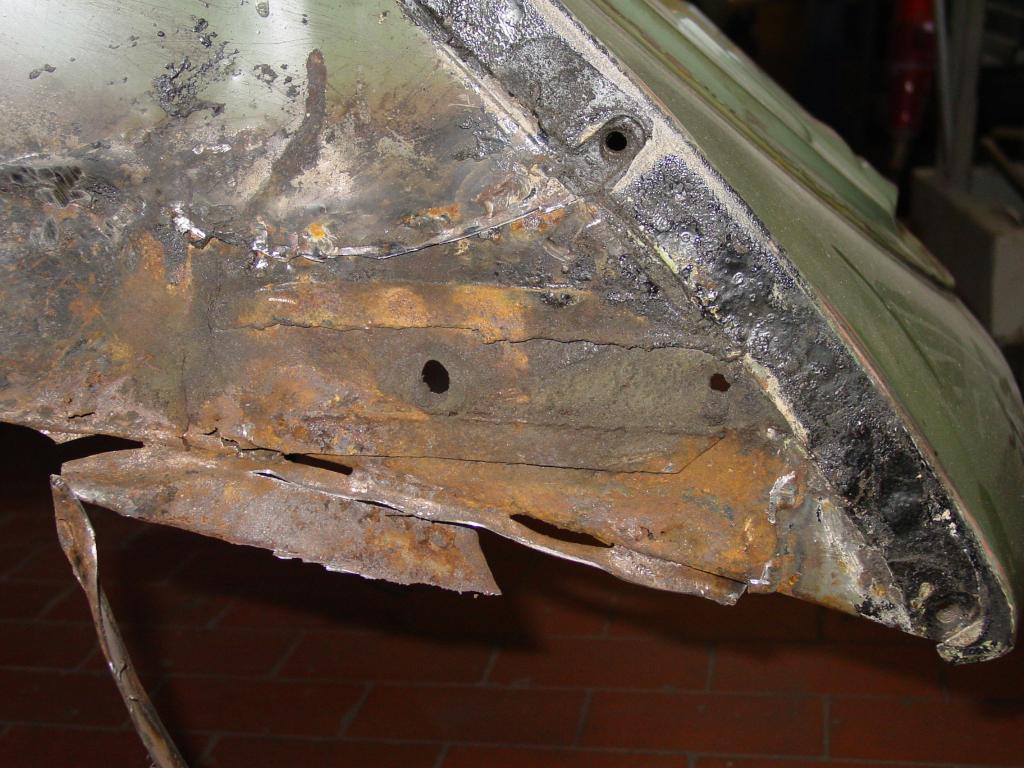

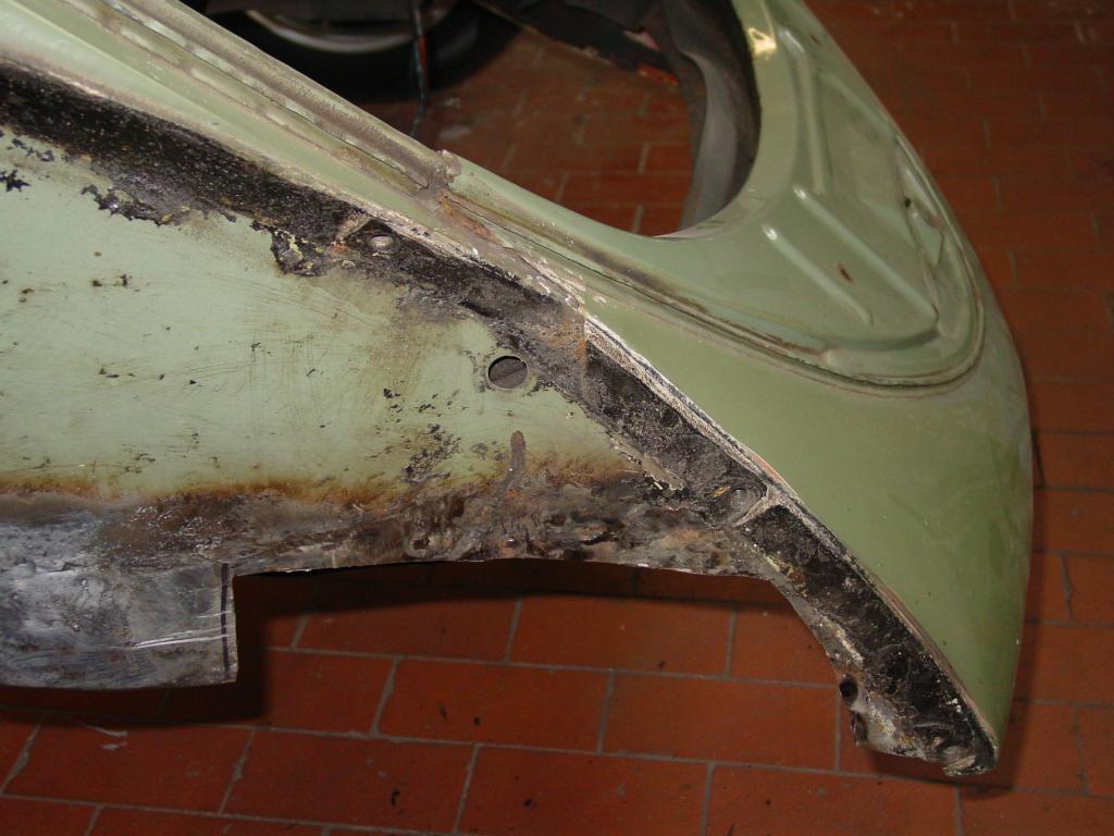

Gestern habe ich die Kotflügel aus der Entlackung geholt, alles nackig!
In der Vergangenheit ist da denn doch einiges passiert, was so nicht bleiben kann: Reparaturschweißungen, schlecht ausgebeulte Partien, und natürlich ein paar Durchrostungen.

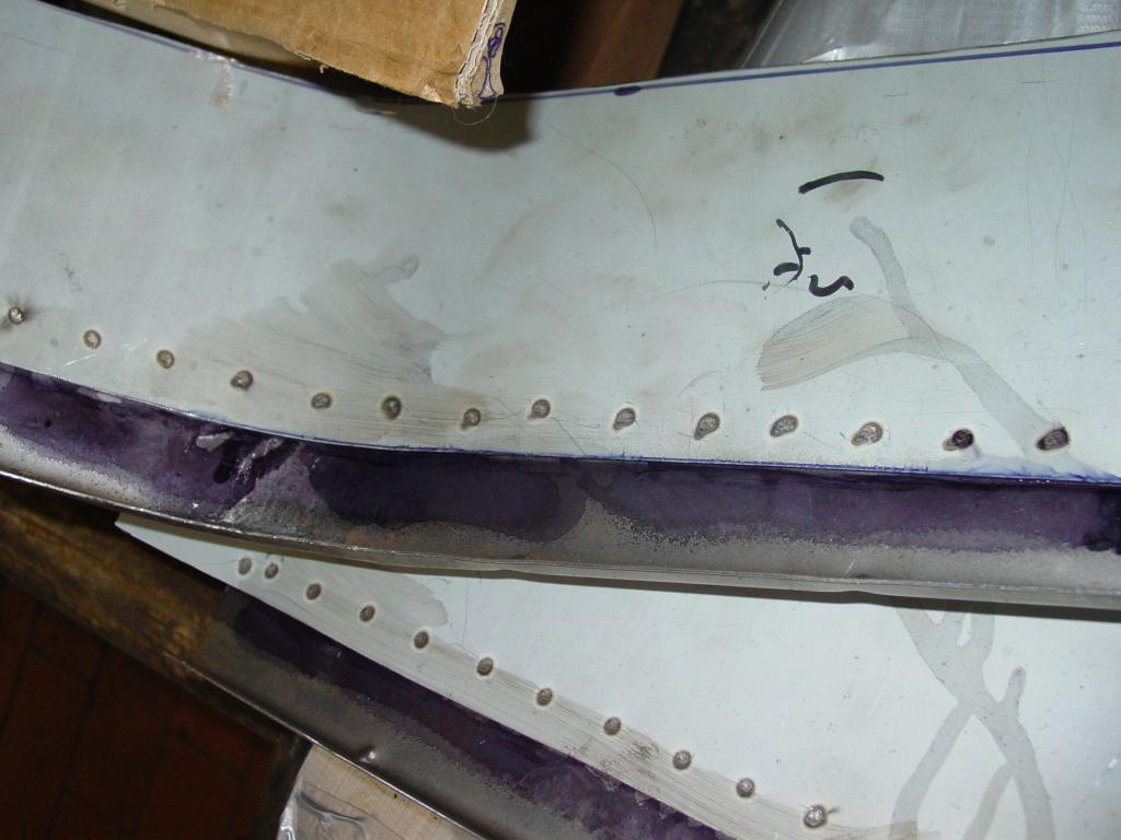

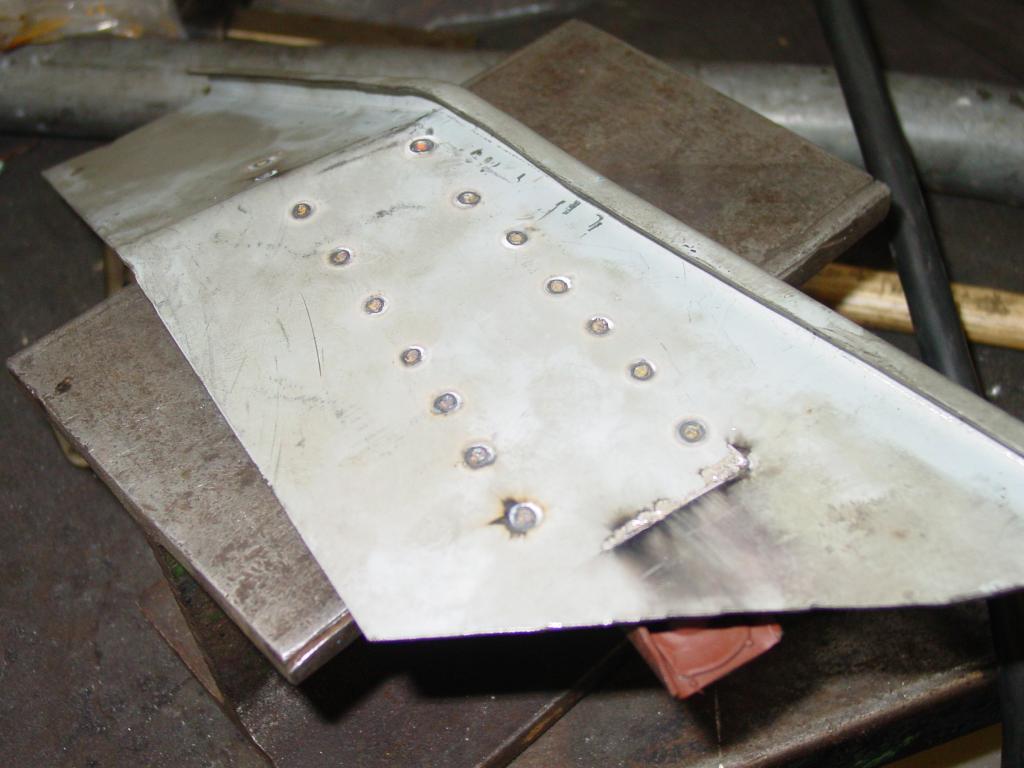

Vorgestern haben wir eine kleine Punktschweißzange reanimiert, die 10-12 Jahre im Schrank vor sich hingestaubt hatte. Nachdem alles wieder gängig war dauerte es ganze 5 Minuten, bis die Parameter passten. Ergebnis: kuckst Du:
