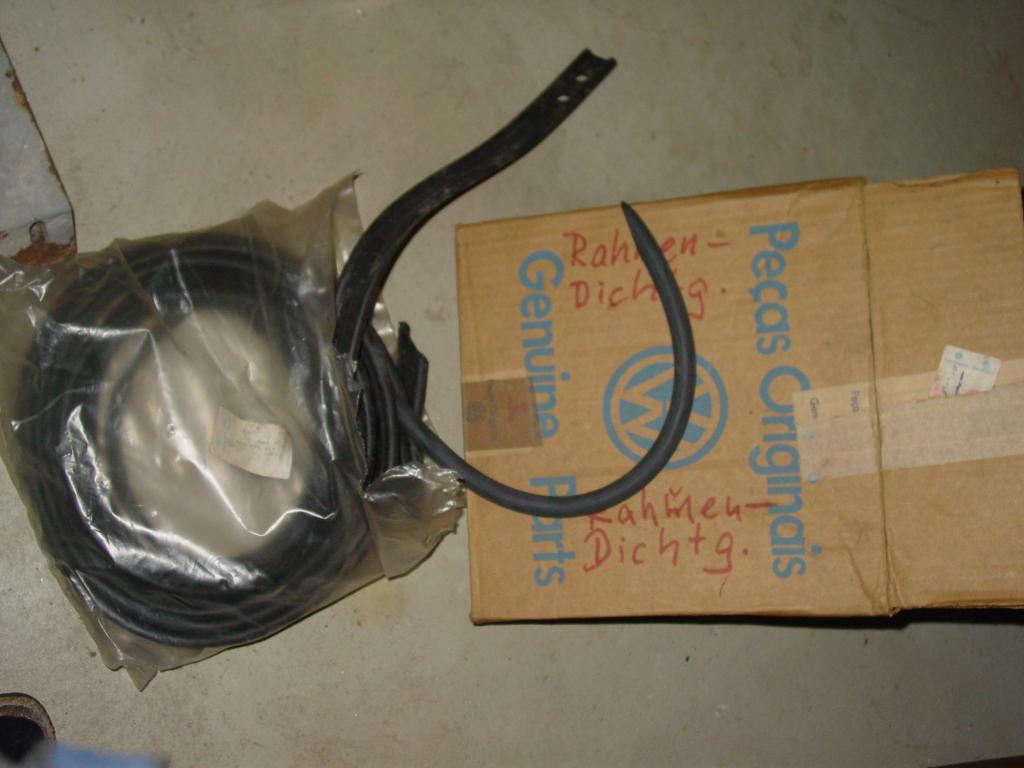

Hallo Hans,
ich habe hier eine mit VW gekennzeichnete Chassisdichtung, Maß auf Block zusammengedrückt 3,0 mm (den prima Messschieber hatte es beim Foto wieder auf 4 mm auseinandergedrückt); nur das Mittelteil gemessen hat dieses eine Dicke von 2,4 mm.
Diese Version von VW scheint in der Mitte was dünner zu sein als die von VeeDee auf dem Bild im Schraubstock.
Gruß, Tim
