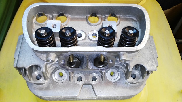

Mach mal ein Bild von den Köpfen damit man mal sehen kann was da schon für Löcher reinbearbeitet wurden, reine Ventilgröße ist ja auch relativ.

hier mal bilder der köpfe
- IMG_20151001_142231.jpg (97.54 KiB) 5963 mal betrachtet
- IMG_20151001_142026.jpg (85.09 KiB) 5963 mal betrachtet
Re: auspuffsuche
Das ist ja mehr Loch mit ein bissi Kopf noch drum rum
Also ich weiß nicht, ich glaube selbst bei ner FK87 wäre mir das schon fast zu groß.
Wie schon gesagt laufen wird vieles, aber ob das schön läuft und das richtige ist für Drehmoment unten raus???
Am einfachsten ist du baust zwei Motoren, einen Racer mit den 48er IDF + Köpfen von den Bildern und holst dir für den Drehmomentmotor neue Köpfe und Vergaser... Spaaaaß
Zum Thema Auspuff, selber CSP SuperComp mit 2L & 135PS schon gebaut, also für angestrebte knapp 160 vielleicht 41mm für den Krümmer, sollte reichen.
Gruß Marco

Jau um Spitzenleistung zu bekommen sind die Köpfe genau das Richtige.

Mehr geht bei den köpfen net mehr zu bearbeiten, in natura sind dir echt porno.
Fk 89 oder fk97 waere meine empfehlung,
Alles andere würde die fetten ports überflüssig machen.

Klar, wenn man bis 9000 drehen will.....viel hilft vielorlando-magic hat geschrieben:Mehr geht bei den köpfen net mehr zu bearbeiten, in natura sind dir echt porno.
Re: auspuffsuche
Mit diesen Löchern schaut die Sache natürlich ganz anders aus...Kollege hat einen 2330er Typ1 mit CB044-Ultrawedgeport, 48 IDF, CB/Eagle 2300 Nockenwelle und CSP Phyton (41mm) mit genau 200 PS gebaut (Nm weiß ich nicht genau, aber deutlich über 200Nm).
Der geht aber mit dieser NW auch gut von unten raus (bin mitgefahren)
