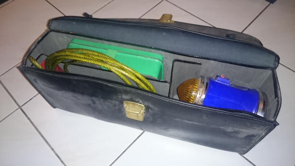

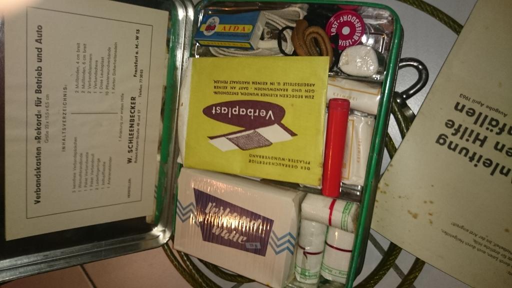

Hier mal was ganz anderes :D
Als wir die Garage von meinem Opa ausgeräumt haben (um da den Käfer für den Winter unter zu stellen)
kam folgendes zum Vorschein:
Autotasche 1.JPG (53.4 KiB) 8202 mal betrachtet
... die Überraschung war groß als wir die Tasche aufgemacht haben:
Autotasche 2.JPG (55.77 KiB) 8202 mal betrachtet
Alles noch vollständig und im besten Zustand drin :)
Sogar der Verbandskasten ist vollständig und das aller Beste:
... von 1963 ... passt suuuuper zu unserem 64er Käfer :D

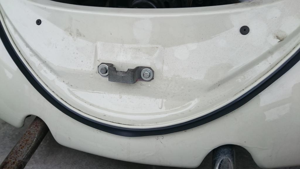

Am Käfer ging's auch weiter ...

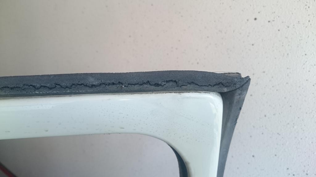

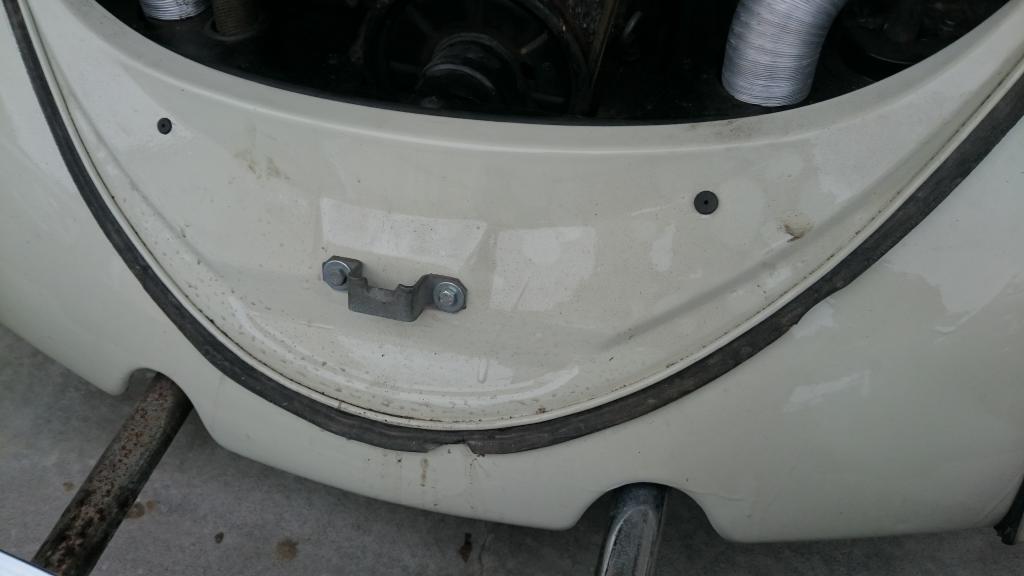

Die alten Dichtungen von Motorhaube, Kofferraum und Türen kamen raus und Neue rein.
Hier die alte, zerrissene Motorhaubendichtung...
Dichtung Motor 1.JPG (47.96 KiB) 8018 mal betrachtet
Dichtung Motor 2.JPG (49.76 KiB) 8018 mal betrachtet

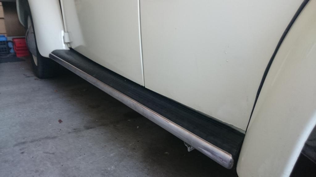

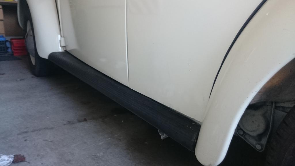

Für die Optik gab es auch Zierleisten für die Trittbretter:
Trittbrett 1.JPG (37.26 KiB) 8018 mal betrachtet
Trittbrett abmontiert
Trittbrett 2.JPG (43.24 KiB) 8018 mal betrachtet
Trittbrett 4.JPG (38.93 KiB) 8018 mal betrachtet

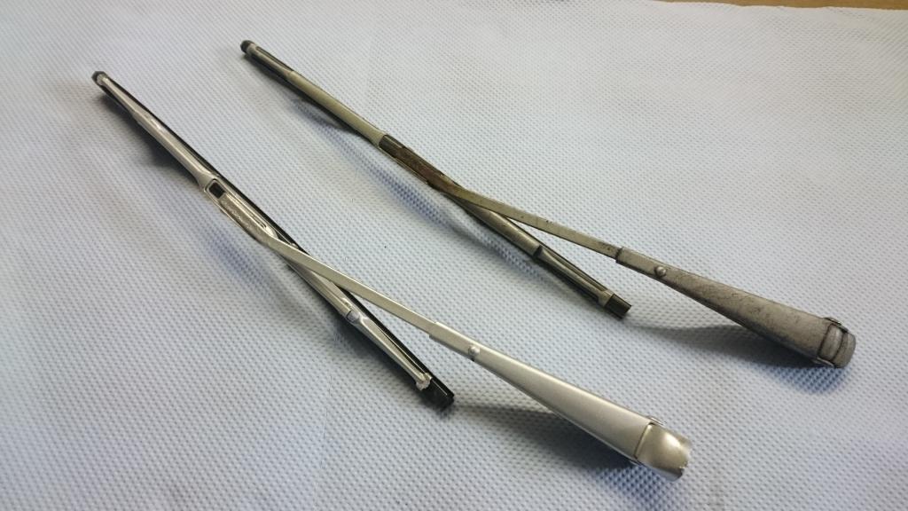

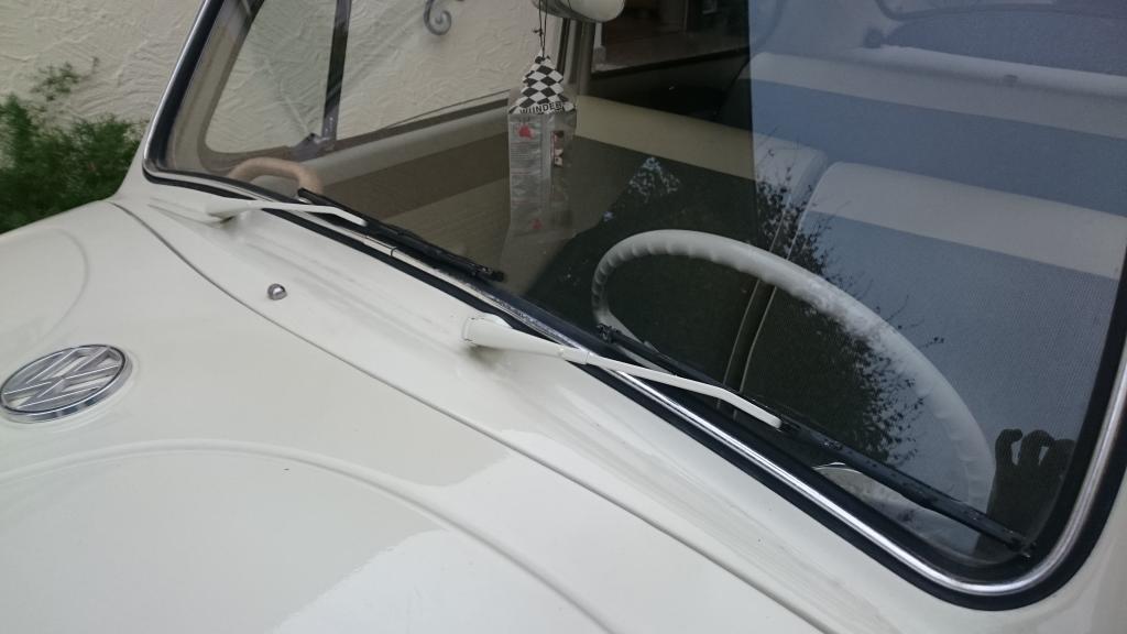

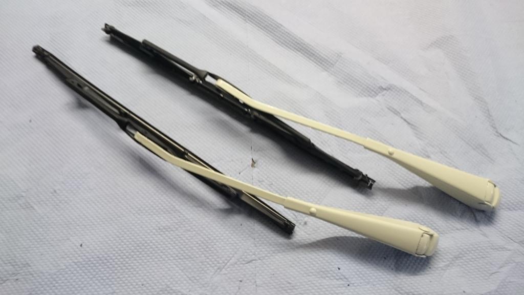

Eine Erfirschungskur habe ich den Wischerarmen verpasst. Der Vorbesitzer hatte die Arme in silber lackiert ...
Geht mal gar nicht. Also die Dinger abgebaut, zerlegt und mit frischem Lack in Wagenfarbe versehen.
Das Ergebnis kann sich sehen lassen:
Scheibenwischer 1.JPG (93.02 KiB) 8018 mal betrachtet
Scheibenwischer 4.JPG (63.11 KiB) 8018 mal betrachtet
Scheibenwischer 5.JPG (53.06 KiB) 8018 mal betrachtet

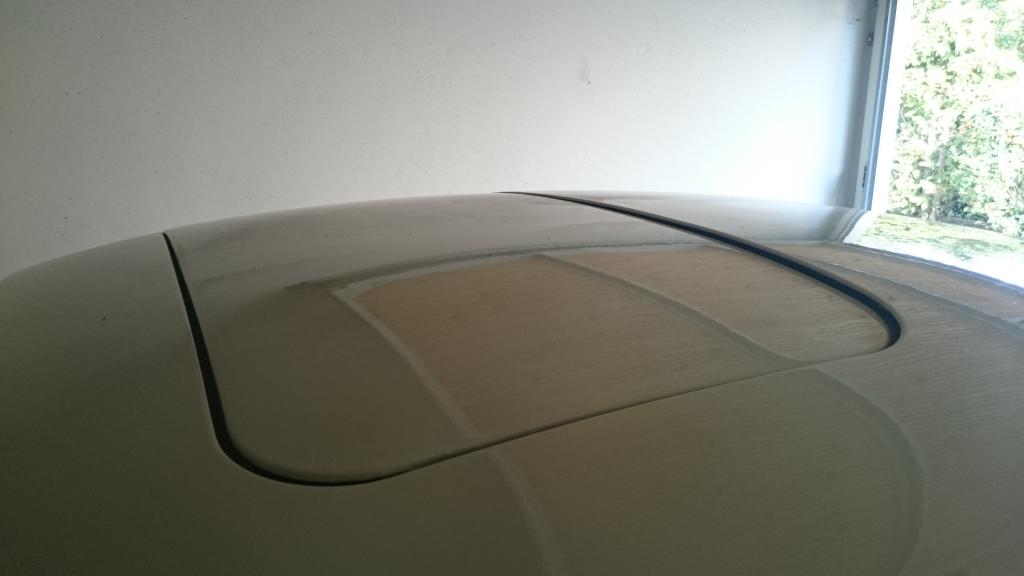

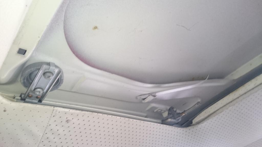

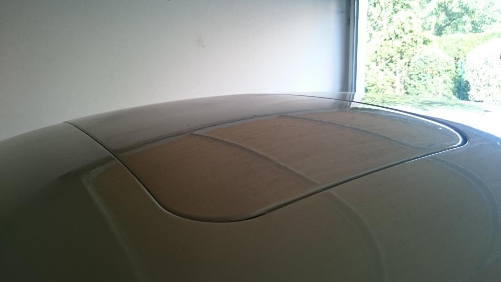

Das Schiebedach benötigte auch eine neue Justierung.
Zum Glück in Internet eine Anleitung auf englisch gefunden wie man das Schiebedach einstellt.
Schiebedach 1.JPG (34.41 KiB) 8018 mal betrachtet
Schiebedach 2.JPG (42.19 KiB) 8018 mal betrachtet
Schiebedach 3.JPG (37.77 KiB) 8018 mal betrachtet
Ganz glücklich bin ich mit dem Ergebnis noch nicht, aber es ist besser wie vorher.
Ausserdem muss ich da eh nochmal ran, weil ich die Dichtungen tauschen muss. Mal sehen wie das geht ...
Zudem muss ich auch noch schauen wie ich die Entwässerungsschläuche vom Schiebedach wieder frei kriege.
Komplett erneuern und nach aussen verlegen wäre mir am Liebsten, aber dazu müsste der Innenhimmel vermutlich raus.
Daher schau ich jetzt erstmal ob ich die alten Schläuche irgendwie frei kriege um sie dann noch nach aussen zu verlängern.

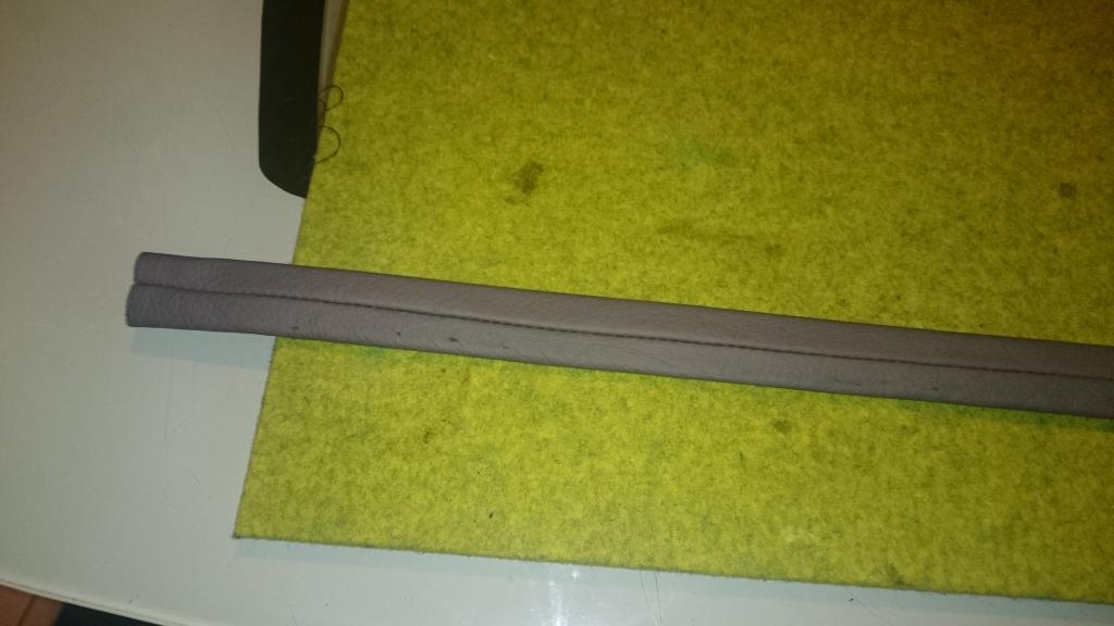

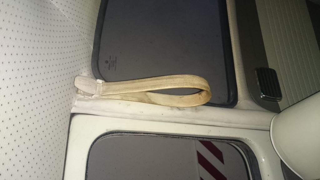

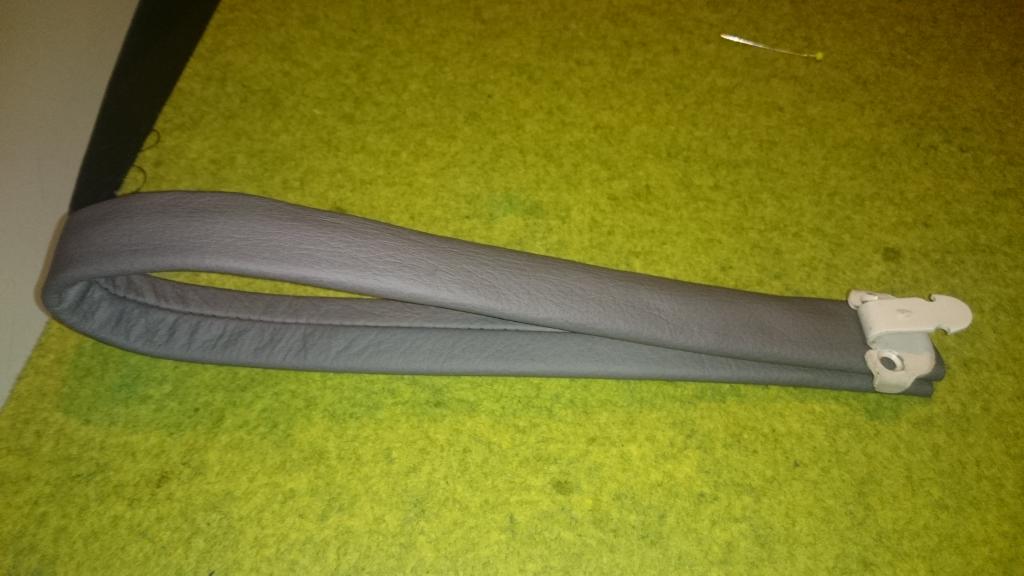

Für genau solche Tage hab ich mir die Handschlaufen aufgehoben. Die 50Jahre alten Dinger will in diesem Zustand keiner mehr anlangen:

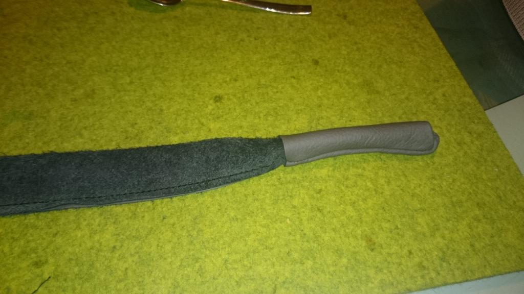

Da ich keinen qualitativ guten Ersatz gefunden habe, gab es nur eine Lösung: Selber machen.
Aus ein paar Lederresten, einem Stück Rolladenband und mit Hilfe der Nähmaschine lässt sich da was ordentliches machen ;)
Step 1 - Negativ vernähen:
Step 2 - Umstülpen (dauert am längsten bei so engen Dingern):
Step 3 - Gurtband einziehen und Naht mittig ausrichten:
Und Fertig 8-)
Kostenpunkt: 5Euro Lederreste, 1Euro Rolladenband :mrgreen:
Schönen Abend und Grüße Flo

Ging dasmit den hauben Dichtungen gut ???
Mit wd 40 geschmeidigmachen raus und neue rein oder bördelt man das auf?

RST Driver hat geschrieben:Na die sind ja der Knaller - endlich weg das werkseitige Kunststoffgelumpe. Wann gehen die Schlaufen in Serie? :-)
Wenn das "Umdrehen" des Leders net so n Mist wäre, könnte man durchaus ne Kleinserie machen ;)
Das dauert wirklich am Längsten. Vielleicht gehts einfacher wenn man die Schlaufe etwas breiter macht.
Low 61er hat geschrieben:Ging dasmit den hauben Dichtungen gut ???
Genau so gemacht ... ordentlich WD40 drauf und langsam durchziehen. Ist ein bisschen ein Gefriemel, geht aber ohne alles aufbördeln zu müssen.
Ich musste nur an zwei Stellen die Nase leicht aufbiegen, da die dort total platt gequetscht war. Der Lack ist dabei an den Stellen abgeplatzt ... war aber auch schon mit Rost leicht befallen. Daher musst ich eh mit Schleifpapier und dem Lackstift düber gehen :(
Grüße Flo
