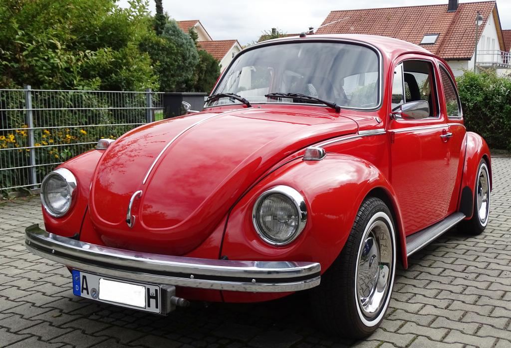

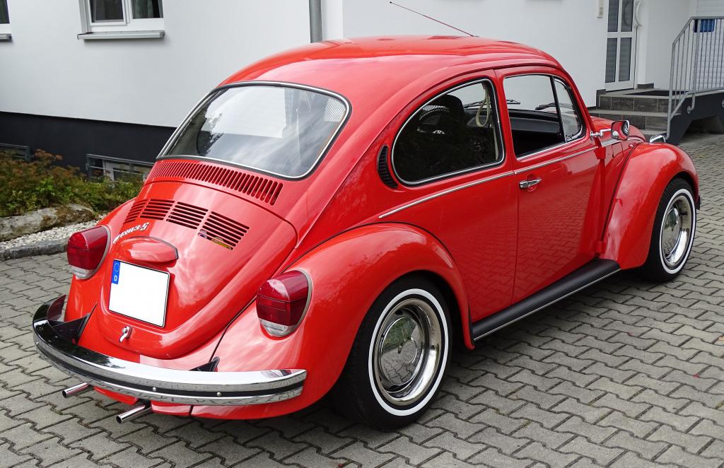

Am besten lackierte 5,5x15 ET 25 ob Mangels, Kronprinz oder andere mit Gutachten, damit kannst du am meisten machen!
Warum ist dein Käfer sooo hoch?

@avi45 : das Bild ist schon älter . Der Wagen liegt jetzt deutlich tiefer , nachdem ich knappe 100 Kilometer damit gefahren bin . Da ist alles am Fahrwerk neu gekommen incl. Traggelenken , Stoßdämpfern , Lagergummis , Spurstangen etc . War alles auseinander , auch Federpaket vorn und Drehstäbe hinten . Auf dem Bild fehlten auch noch Tank und Innenausstattung . Hat sich nach dem Fahren deutlich gesetzt . Ist aber Originalhöhe , nicht tiefer .
