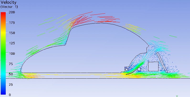

Re: Geräuschdämmung für TÜV-Abnahme
Hallo Markus, brauchst nix messen, hat VW schon getan.
Kurze Erläuterung, hoffentlich verständlich:
Direkt hinter der Bodenplatte reißt die Strömung ab und erzeugt ein Unterdruckfeld, wodurch Luft von der Seite unter den Kofferboden gesaugt wird. Diese staut sich dort.
Zweiter Aspekt sind die Ventilations- und Pumpeffekte des Hinterrades. Erstens fördert ein drehendes Rad Luft von innen nach außen, zweitens arbeitet ein rollendes Rad wie eine feinverzahnte Zahnradpumpe. hinter dem rollenden Rad baut sich Unterdruck auf, davor -klar- Überdruck.
Beides ist geschwindigkeitsabhängig.
Beim Käfer sind unter dem Kofferboden zwar nur wenige Millibar Überdruck messbar, setzt man das aber ins Verhältnis zu der Ansaugung im Motorraum, kommt da schon eine ordentliche Druckdifferenz zusammen.
Die serienmäßigen Lufteinlässe liegen schließlich in einer Zone deutlichen Unterdrucks, der geschwindigkeitsabhängig steigt. Gleichzeitig saugt das Gebläse drehzahlabhängig der Ansaugung die Luft weg.
Für das Tafel-Teufelchen bedeutet das: Mit Zentralluftfilter fast 10km/h höhere Endgeschwindigkeit!
Hochinteressantes Thema, kannst du mehr über die strömungsverhältnisse am/um den käfer Bitte erzählen

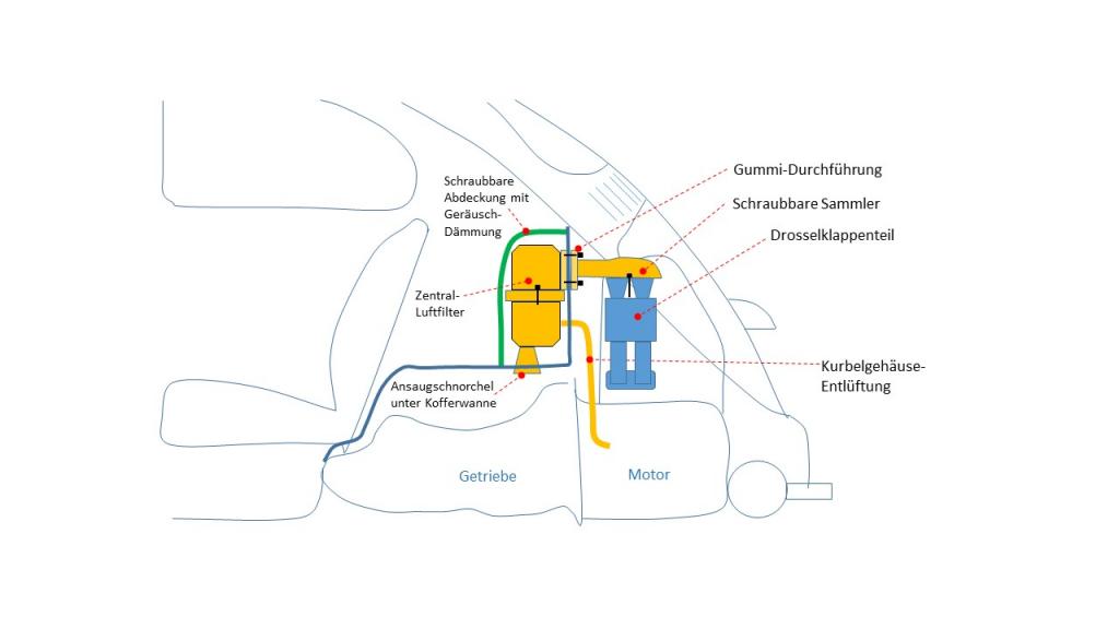

- ELO
- Beiträge: 2054
- Fahrzeug: Suzuki Bandit 600
- Wohnort: 71364
Ich habe da mal was
ELO
ELO
- aaa.jpg (47.05 KiB) 7224 mal betrachtet

Heisst plump gesagt man hat quasi Ramair überm Getriebe und unterm Kofferboden?VeeDee hat geschrieben: Auf der Strasse kommt bei Gerd seinem Auto noch ein Effekt dazu, der sich erst nach der Studie von Windkanaldaten von VW erklären ließ.
Die Luftfilteranlage saugt in einem Überdruckbereich unterhalb der Karosserie an, wodurch die Füllung bei steigenden Geschwindigkeiten immer besser wird. Mit einer Vergaseranlage würde der Motor gefährlich abmagern, mit der Einspritzung funktioniert das aber prima. Auf dem Prüfstand läßt sich das leider nicht simulieren.
Heisst aber auch,daß man den Motorraum nicht mit dem Blech überm Getriebe "dicht" machen darf...richtig?
Und zu guter letzt heisst es auch,dass die Abstimmung bei Fahrt und nicht auf dem Prüfstand statt finden sollte...richtig?
Werde den Gerd mal interviewen
