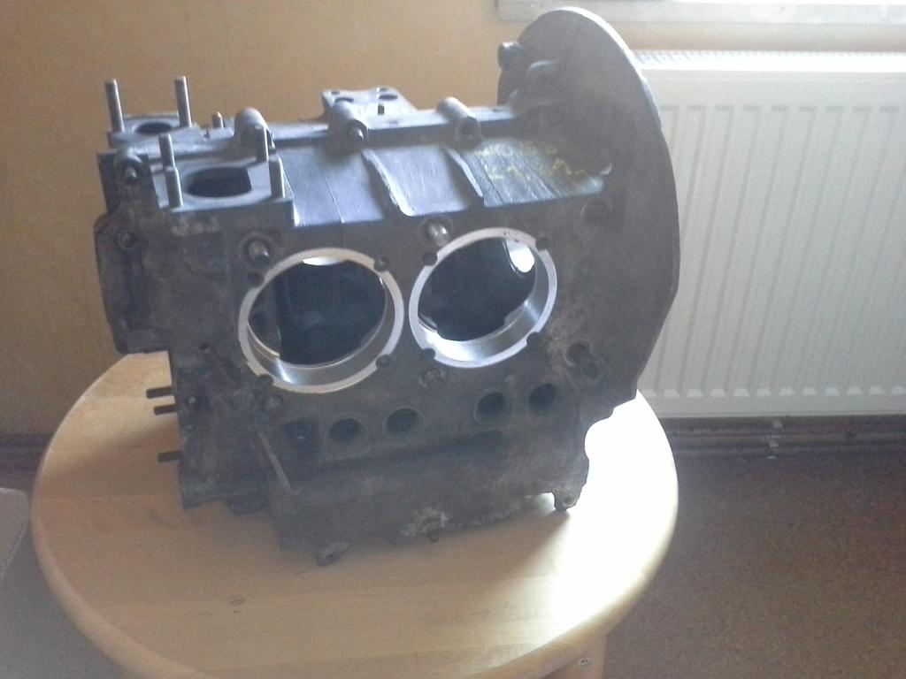

So mal wieder am Thema dran. Habe hier einen 1200er AS41 Block liegen. Ist mir für schmales Geld zugelaufen. Was ich aber erst zu Hause gesehen habe. Ist ein originaler Austauschmotor mit ausgefräster Motornummer und neuer geXter Motornummer.
Geht der prinzipiell nochmal zu spindel, denke ja das er das ja schon einmal hinter sich hat.
Öl läuftgerade raus. Kann ihn aber erst nächstes Wochenende öffnen.

Landy74 hat geschrieben:Moin,
Wolfgang
Hey.
Es gibt Lager +2 mm also theoretisch 4 mal spindeln möglich.
Erst mal zerlegen und messen .
Mfg. Spechtl
Re: 1835er Einvergaser Motor
Verfasst: So 29. Nov 2015, 23:15
von rme
Bei originalen Werksüberholungen wurden aber auch andere Bohrungen zumindest teilweise neu gebohrt. Das sollte man bei so Dingen wie Öldruckregelkolben, Riemenschneibe etc. beachten.

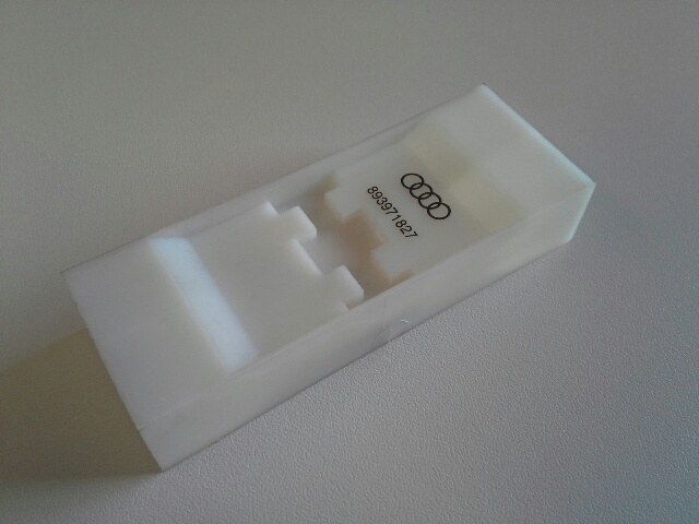

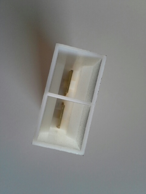

da ich vor habe eine Drehstromlichtmaschine einzubauen, hab ich mir mal den gängigen Leitungsverbinder besorgt. Bei VW leider nicht zu bekommen, aber über Audi Klassik ging es noch. Aber wer weis wie lange noch. Kann man sicher auch selber basteln, aber wollte ich halt nicht.
Teilenummer: 893971827
Nur so als Info ;)
Wolfgang

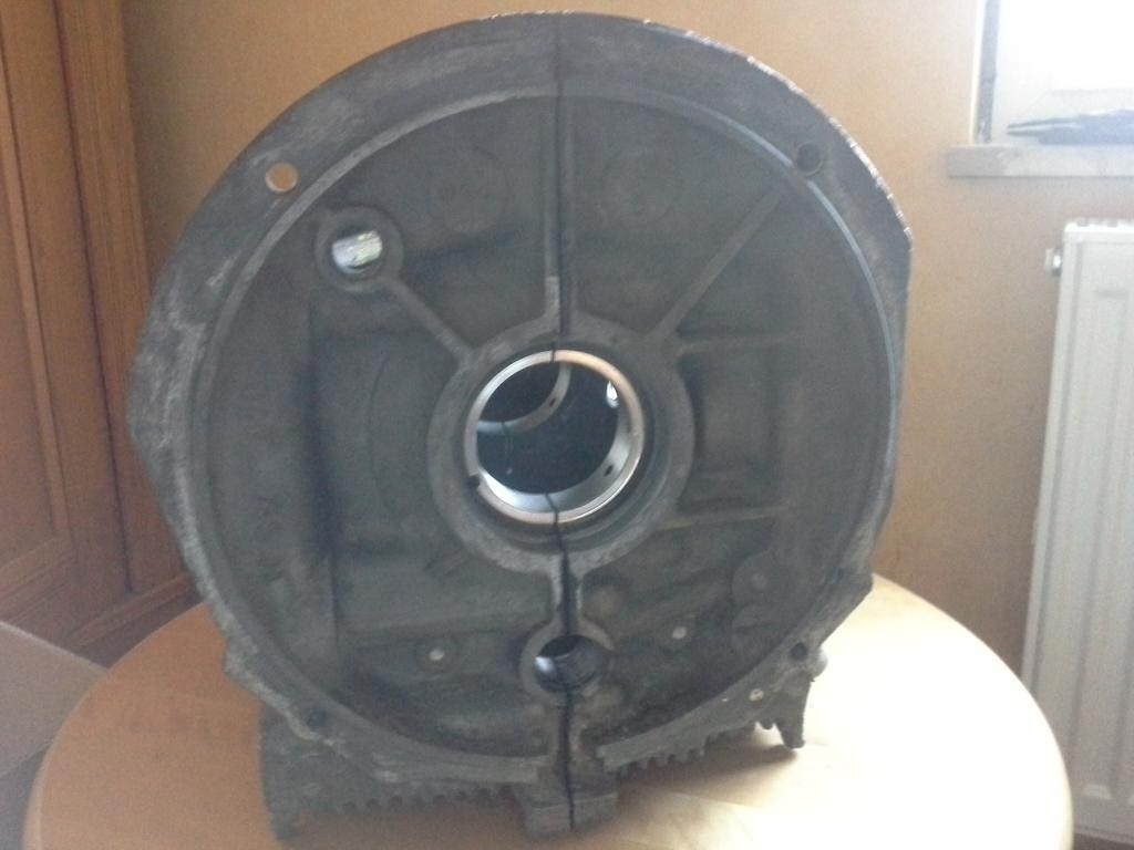

So weiter im Thema.
Motorgehäuse ist vom Überholen zurück.
Mir fehlen jetzt noch ein paar Teile, aber dann gehts endlich los mit dem Aufbau.
