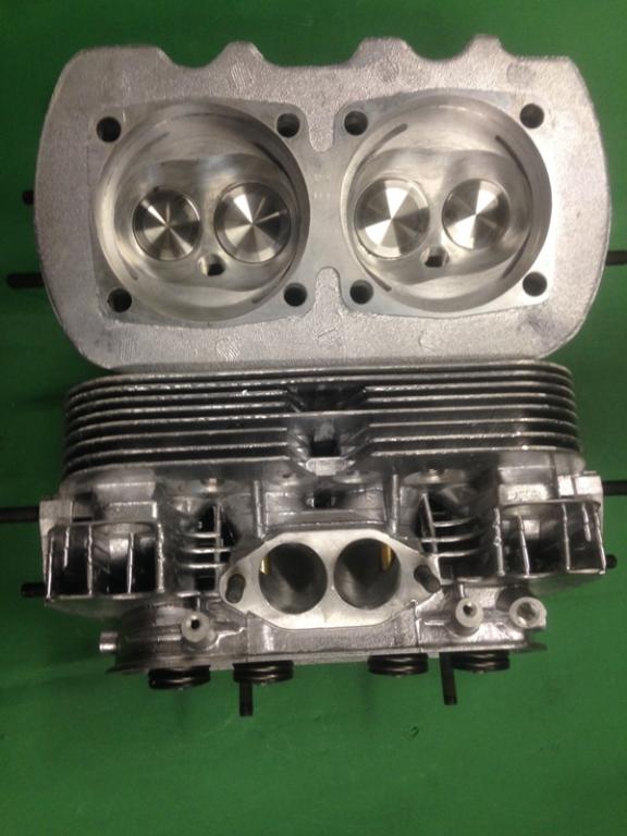

Hier ist mal eine Version mit 37,5x33 er Ventilen , aufgebohrt für 90,5 und Kanäle bearbeitet . Gut bis c.a. 150 PS bei 2,1 oder 2,0 ltr
Preis ist 780 stck einbaufertig
