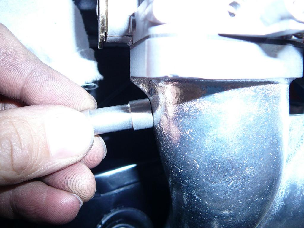

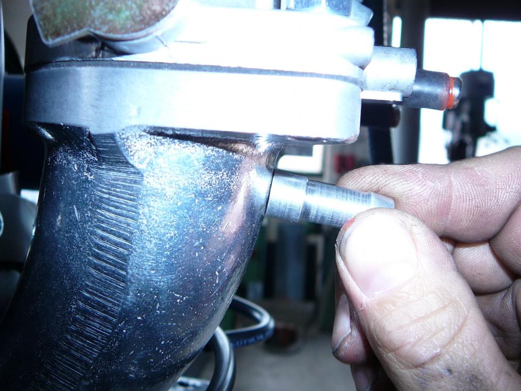

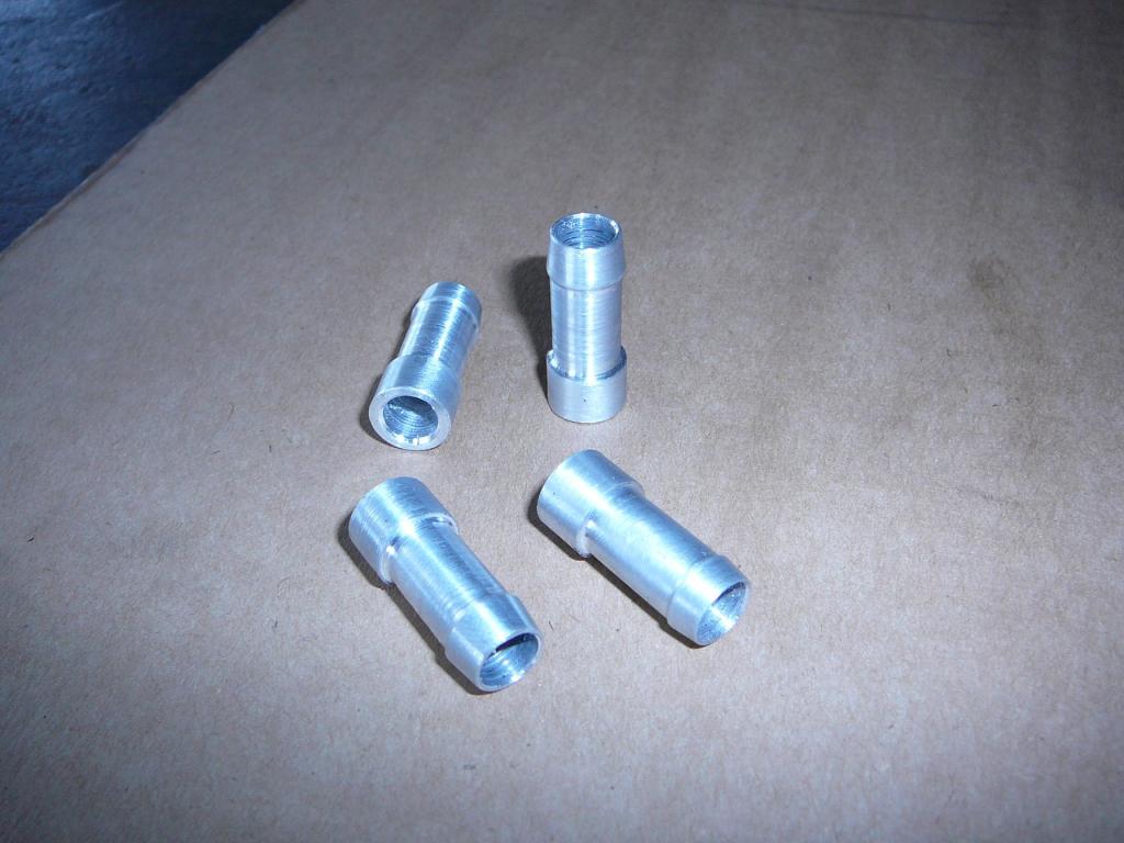

Hab mich heute mal an die Drehbank gestellt und vier Alu-Stutzen gedrechselt.
Diese werden entweder so,
oder so in den Saugrohren versenkt und eingeschweißt.
Das sollte dann reichen für den BKV :!:
Re: Unterdruckanschlüsse Weber Vergaser
Saubere Sache :up: Das Schweißen würde ich aber versuchen zu umgehen. Die Vergaserflanschfläche musst Du dann eventuell nachplanen. Mit Konussitz einpressen, oder mit Gewinde versehen und einschrauben.

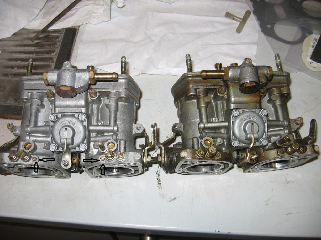

Ich wollte an meinen Webern auch Stutzen zur Unterdruckmessung anbringen.
Gehe ich richtig in der Annahme, das die beiden inneren Schrauben als Verschluss für die Ports dienen ?
Demnach müsste ich diese nur herausdrehen und durch Rohrstutzen ersetzen.
Weiß zufällig jemand das Gewindemaß ?

da gibt es ganz viele unterschiedliche gewinde...
