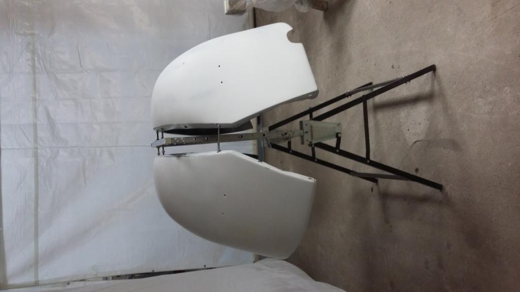

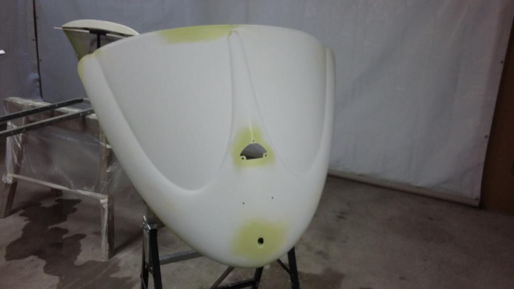

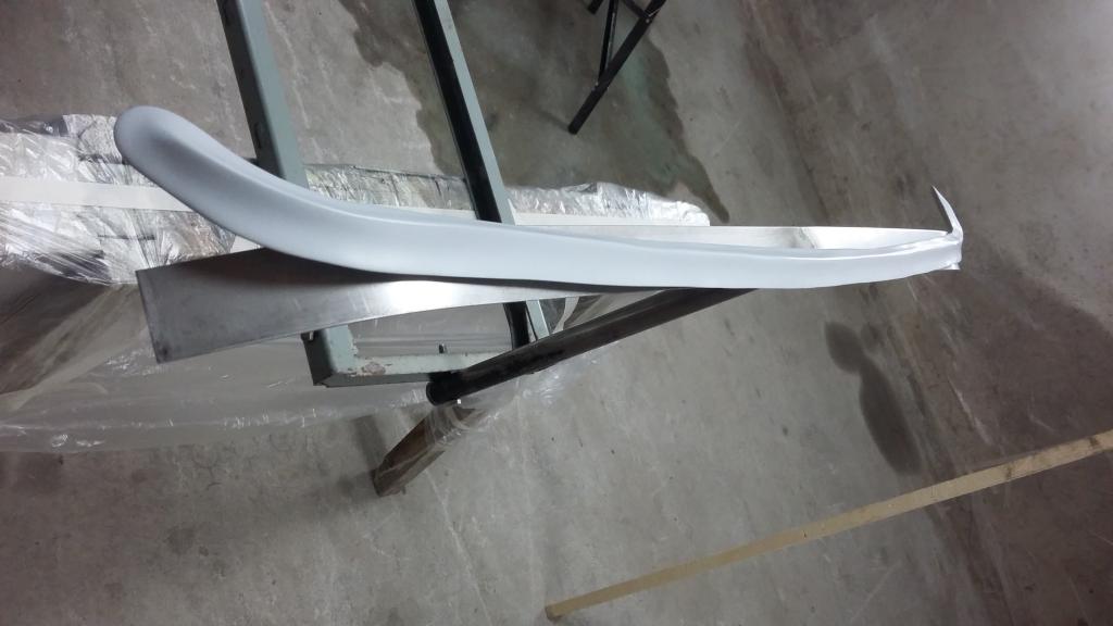

Michl hat geschrieben:Rausschneiden und Loch zumachen :ugeek:
Hallo.
Ich habe gesehen, dass du deine Löcher in den GFK Kotflügeln sauber verschlossen hast.
Hast du zufällig Fotos, wie du die Löcher nach und nach geschlossen hast? Ich stehe vor der gleichen Aufgabe und muss zwei Löcher je Seite verschließen.
Könntest du vielleicht auch eine kurze Beschreibung der Arbeitsschritte geben?
Vielen Dank vorab.

am besten rundum Löcher bohren, dann von hinten aus laminieren. durch die Löcher dringt das Harz schön in die "feste" Karosserie Substanz ein, dann trocken lassen und von außen weiter machen mit runden matten, beischleifen und am.ende minimals beispachteln

youngtimerfan hat geschrieben:am besten rundum Löcher bohren, dann von hinten aus laminieren. durch die Löcher dringt das Harz schön in die "feste" Karosserie Substanz ein, dann trocken lassen und von außen weiter machen mit runden matten, beischleifen und am.ende minimals beispachteln
Kürzer hätte ich es nicht ausdrücken können :up: aber damit ist wirklich alles gesagt wie man es machen soll.........nur muss ich gestehen mit dem minimal beispachteln habe ich nicht hingebracht :oops: aber für das das ich selbst aus einem Glatten Blech eine Wellblechgarage spachteln kann habe ich die Dinger jetzt gerade hinbekommen :lol:

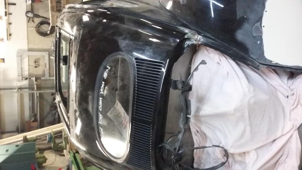

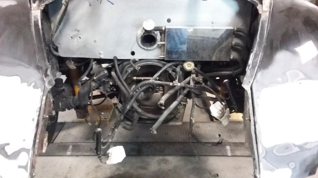

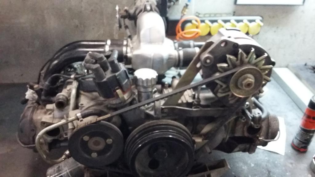

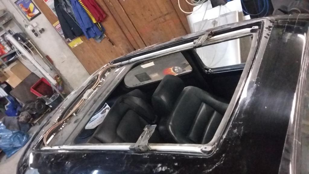

sodale und weiter gehts.......Dach muss jetzt doch mal wieder neu gelackt werden, also schon mal das Dauch raus........und am Getriebe sind mittlerweile die Synchronringe am Ende...also muss das auch mal raus....hab aber bis jetzt nur den Motor geschafft raus zu wuchten......
Die Schläuche sind so starrig bei der Kälte.....beim nächsten mal schaue ich auch nach ner Unterkunft mit Heizung....besser noch mit Fußbodenheizung wie Fleischi hat :music-rockout: :D
Aber wird schon 8-)

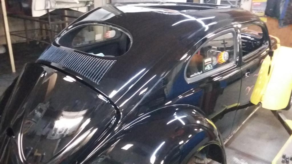

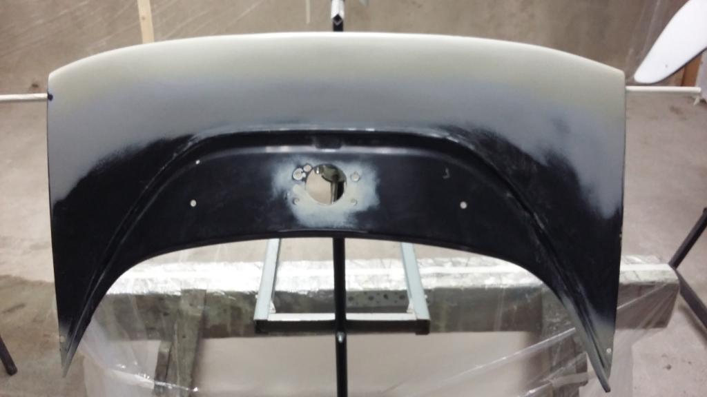

So,
endlich mal wieder Zeit gefunden fürs eigene Auto. Am Samstag wird gelackt :up: ...der erste Versuch in der selbstgebaute Lackkabine :mrgreen:
Drückt mir die Daumen das das mit der Geduld zwischen den Lackgängen hinhaut :confusion-waiting: :handgestures-fingerscrossed:
und ja, es kommt vorher noch neue Abdeckfolie drauf :angry-nono:
Michl
Michl
Beiträge: 373
Käfer: Fire-bug
Käfer: Herb-Rod
Fahrzeug: Golf 2 VR6
Wohnort: Neuburg / Donau
Re: Alte Sünden müssen weg......
Beitrag von Michl »
Sodale...Lack ist drauf.......das mit der Geduld bei den Zwischengängen hat auch hingehauen......war zwischendrin auf die eine oder andere Halbe beim Nachbarn :obscene-drinkingbuddies: ....perfektes Timing :character-afro:
Dann nochmal alles mit 2000er durchgeschliffen und poliert.
Jetzt geht es endlich mit dem Zusammenbauen los........

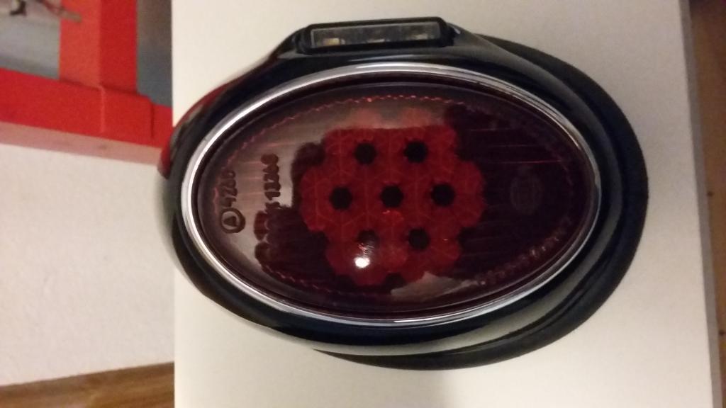

Sodale,

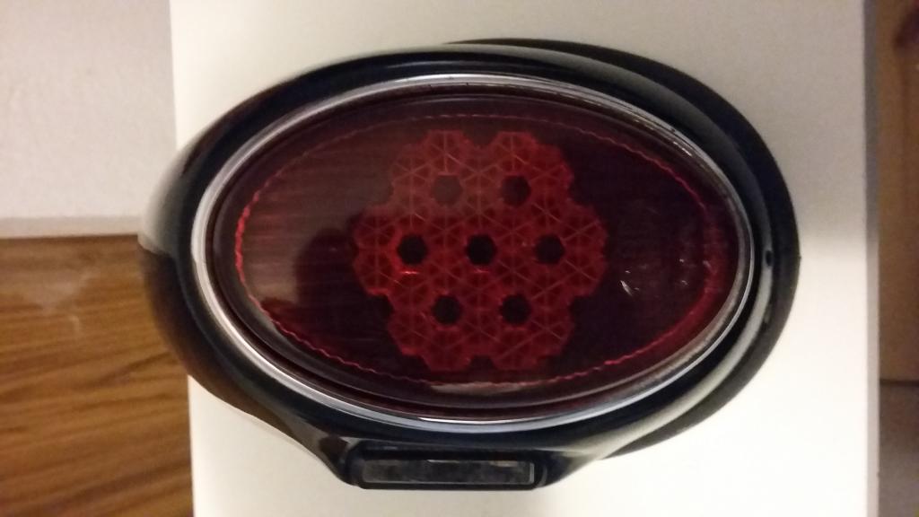

nachdem mich heute nichts in die Werkstatt gebracht hat bei den Temperaturen, habe ich mich in den Keller verzogen und endlich die Rücklichter fertig gemacht.
Hat mit den Dichtungen anpassen super geklappt und gefällt mir echt gut.

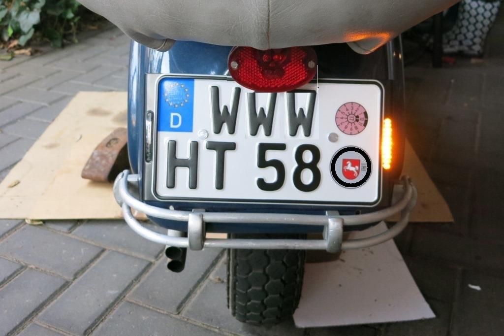

die LED Blinker kann man wirklich vielseitig einsetzen.
Habe sie bei meiner Nummernschildunterlage am Roller verwendet.
Aufgrund der Zulassungskennzeichnung hoffe ich, dass ich sie nächstes Frühjahr getüvt bekomme.

UweR hat geschrieben:Hallo,
UweR
Servus Uwe,
dadurch das Du sagst das sie ein Prüfkennzeichen haben, sehe ich dabei keine Probleme das du diese zugelassen bekommst. Sind ja beim Roller noch eher konform als am Auto :character-afro: Wegen der Einbaurichtung ist es auch egal, hab bei unserem TÜV nachgefragt, er sagte das es unrlevant sei, wie diese Blinker eingebaut sind (Hochkant oder quer).......er meinte nur solange die hinteren nicht nach vorne leuchten :crying-pink:

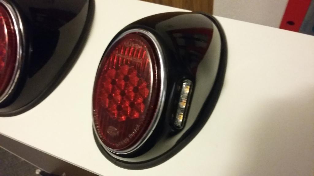

Beitrag von Michl »

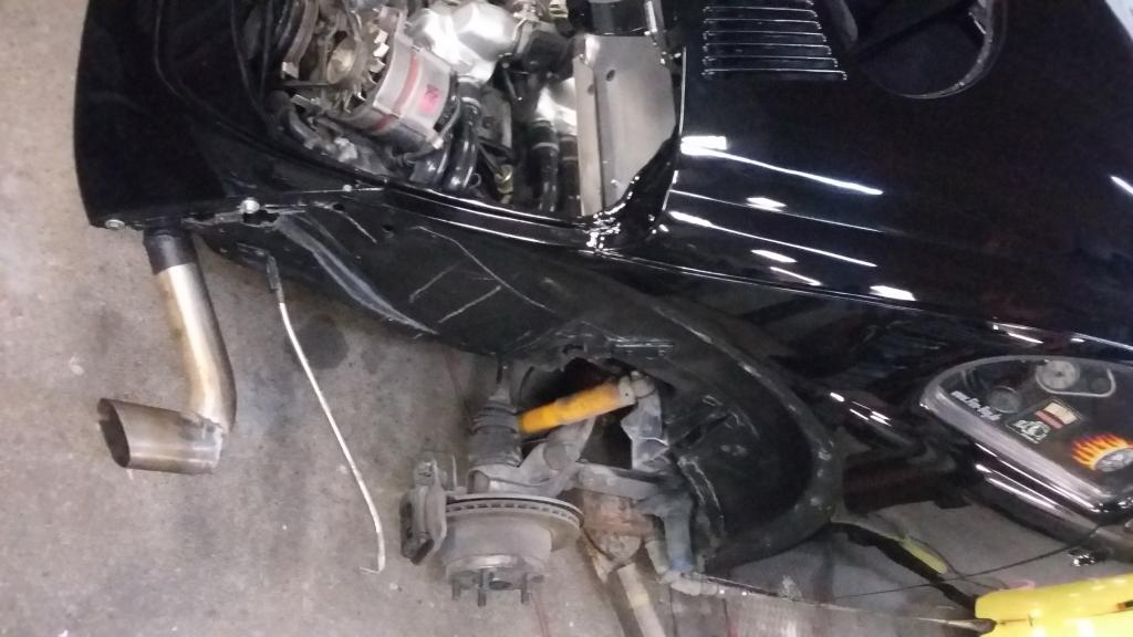

Gestern dann endlich mal wieder die Muse gefunden was am Auto zu machen.
Rückleuchten sind endlich dran. Gefällt mir tausend mal besser als vorher.
Bin jetzt noch am überlegen hinten auch eine Stoßstange anzubringen, muss halt dann aus zweien eine machen bei der Breite.

Gechoppter Breitbauovali mit Faltdach - uuuuuuuuuuuultrascharf!
Michl hat geschrieben:Gestern dann endlich mal wieder die Muse gefunden was am Auto zu machen.
Nimm das Mittelteil einer vorderen und die Enden einer hinteren und stoße die Dinger unter den Hörnern, dann wirds fast unsichtbar.
