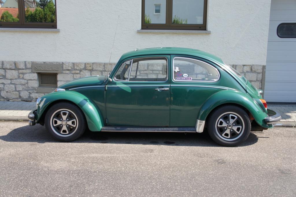

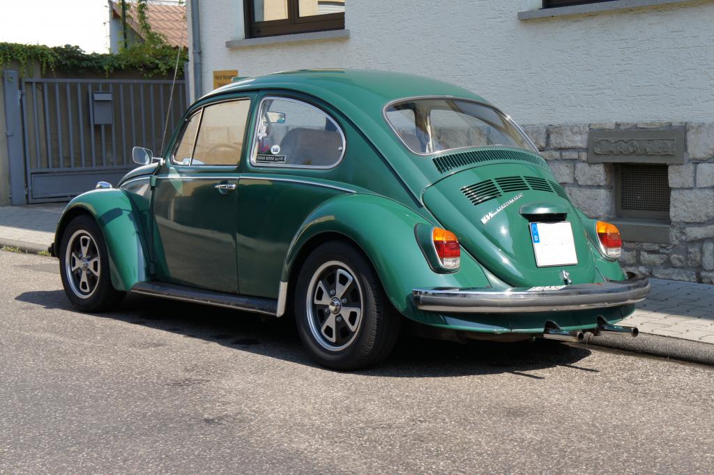

Hallo Zusammen,
hier mal ein sehr gut fahrbares Beispiel an meinem Alltagskäfer:
VA: mal ganz ohne VVA, nur mit CB TLA (an einer Kugelgelenkachse), bin aber auf die VOPO's gegangen um die 175/65-15 Reifen im Kotflügel zu versenken. Trotzdem leichtes bördeln VA erforderlich gewesen. Sind allerdings Zubehör-Flügel und rechts ist weniger Platz in der Höhe als links :roll: Hinten Distanzscheiben.
Ich habe mich für Bilstein rundherum entschieden und bin total glücklich damit. Das Fahrverhalten gefällt mir viel besser als mit Konis. Wie gesagt, nicht extrem tief aber dafür macht er richtig Spaß beim Kurvenräubern in den Weinbergen genauso wie auf der Bahn (auch über 120 :lol: )
Lars

für einen Daily ne schöne Geschichte... Schaut gut aus

Sehr stimmig ! Gefällt mir richtig gut. Ich fahr auch gerne flott um die Ecke.
