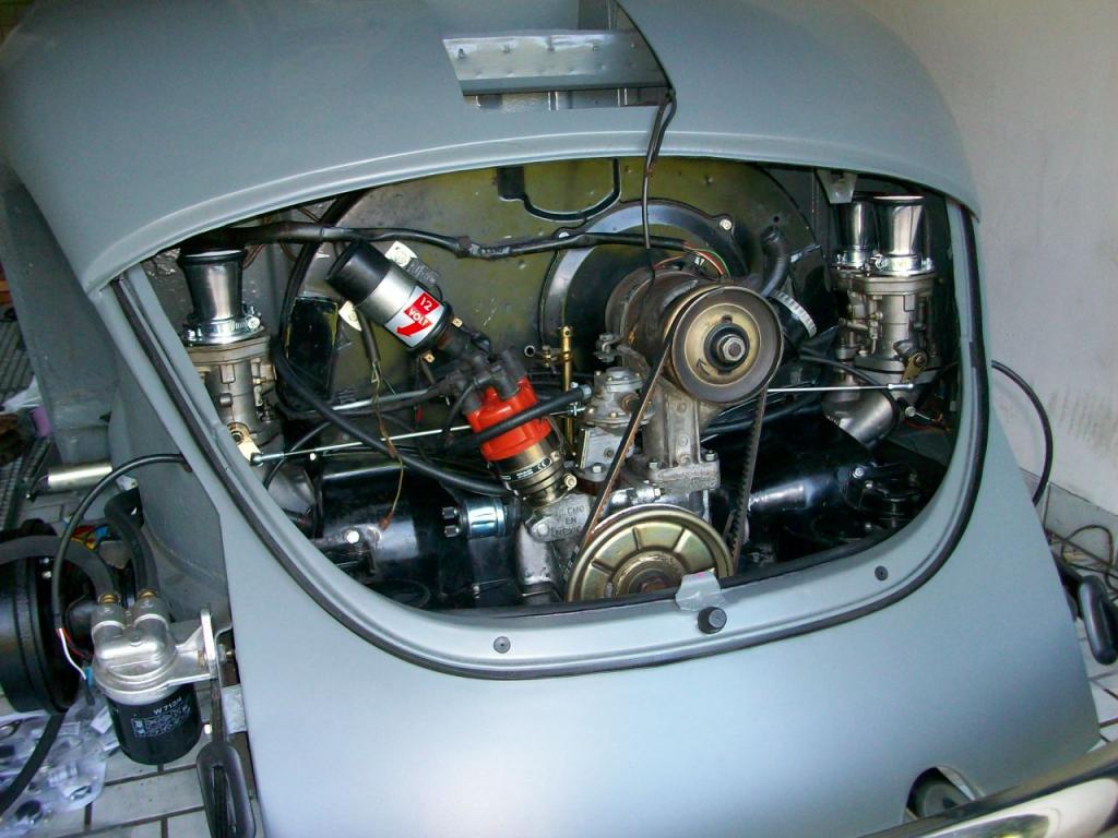

bei mir war es nicht der Glaube, sondern der mangelnde Platz, der mich vom Riechert-Crossbar an das Drehgasgestänge heranbrachte. Das einfache Ding von Hoffmann-Speedster habe ich erst mal ganz zerlegt und alle Lagerungen großzügig gefettet. Rein damit und grundsätzlich erst mal nix zu maulen.
Grüße Andre
- motorkpl.JPG (102.03 KiB) 7417 mal betrachtet
