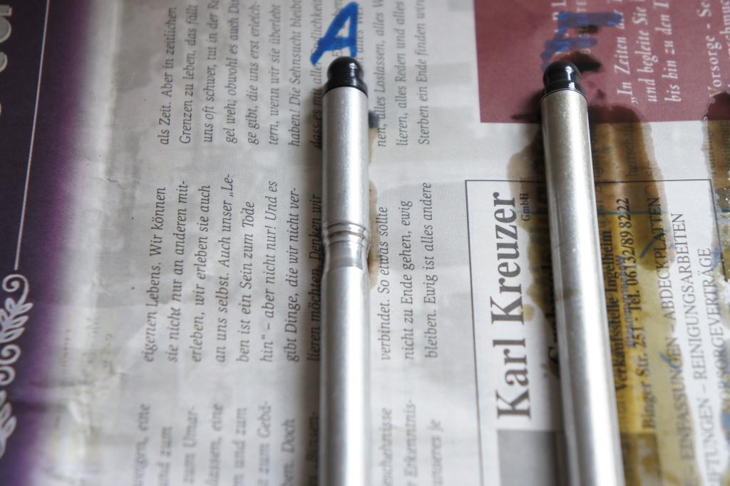

Hi Sebastian und Yoko,
habe auch mal die Edelstahlrohre verbaut - 1-2 von denen sind beim Zusammenbau eingeknickt und dadurch seitlich leicht abgeknickt - das Ergebnis unten :angry-cussingblack: Ist mir mit normalen Stahl (lackierten) Schutzrohren noch nie passiert. Also nach Zusammenbau einfach mal Blick auf die Teile werfen :character-oldtimer:
Bin sehr auf den Motor gespannt...
Lars
Re: 2276 The Best of the Rest
Verfasst: So 10. Jan 2016, 00:30
von VeeDee

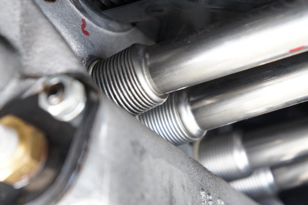

Ich verwende sehr oft die WBX-Rohre upside down, mit dem größeren Querschnitt zum Kopf. Probleme damit sind mir nicht bekannt.
Die Dinger sind aus Edelstahl und beidseitig gewellt, der größere Innendurchmesser ist mit dem bei den CB-Rohren gleichzusetzen, die Länge entspricht der Typ1-Serie. Die Bohrungen in den Köpfen müssen geringfügig nachgearbeitet werden, was aber keine große Sache ist.

hab nach geschaut...ist Edelstahl.
Kann sein das die bisschen länger sind als die Normalen, bei uns wars auch knapp. Kürzer hätte der Motor nicht sein dürfen.
