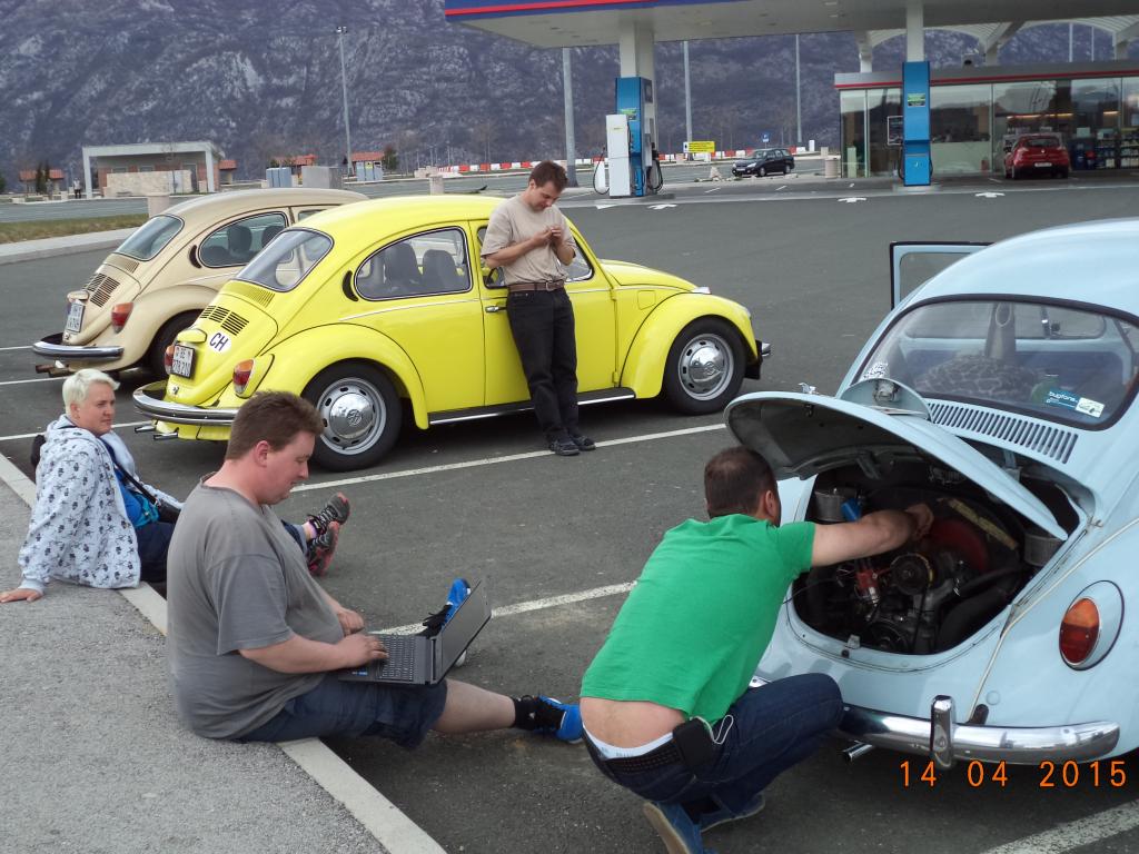

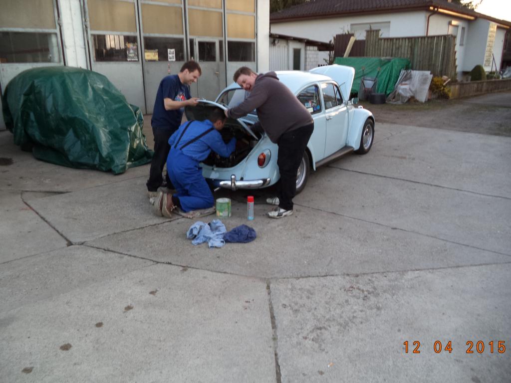

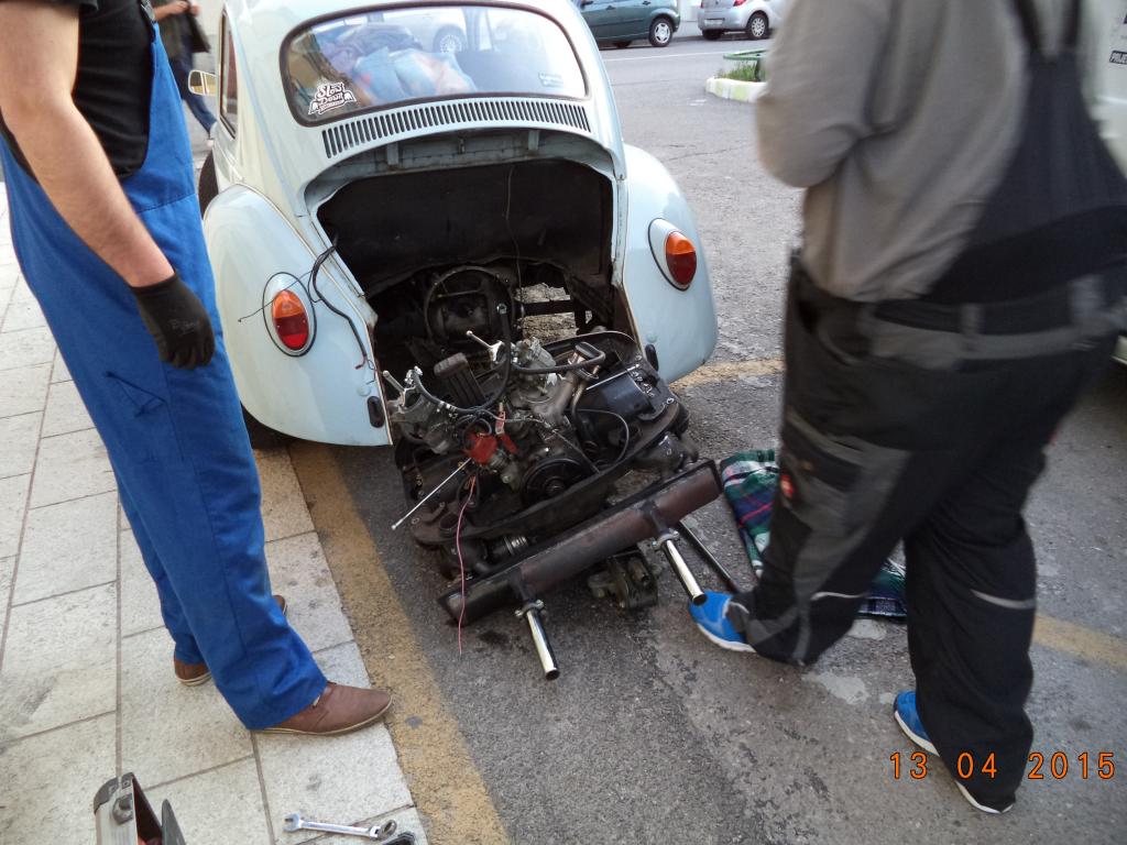

Re: Vergaser mit Lambdatool einstellen
Uuuuuh, die gefürchtete Lars-Map :shock: Das könnte zu diesen Problemen führen:
oder auch zu diesen hier:
in der Endstufe könnte auch noch das hier passieren:
:lol: :lol: :lol: :lol: :lol: :lol: :lol: :lol: :lol: :lol: :lol: :lol: :lol: :lol: :lol: :lol: :lol: :lol: :lol: :lol: :lol: :lol: :lol: :lol: :lol: :lol: :lol: :lol: :lol: :lol: :lol: :lol: :lol: :lol:
