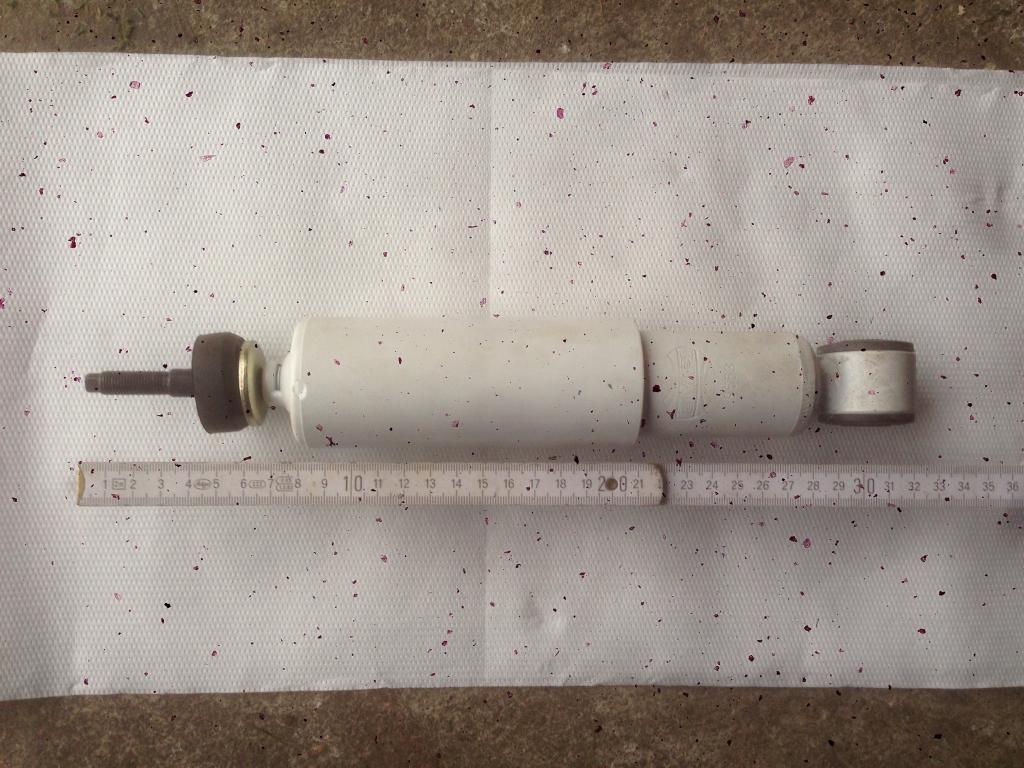

ansichten des dämpfers
das wären die dämpfer

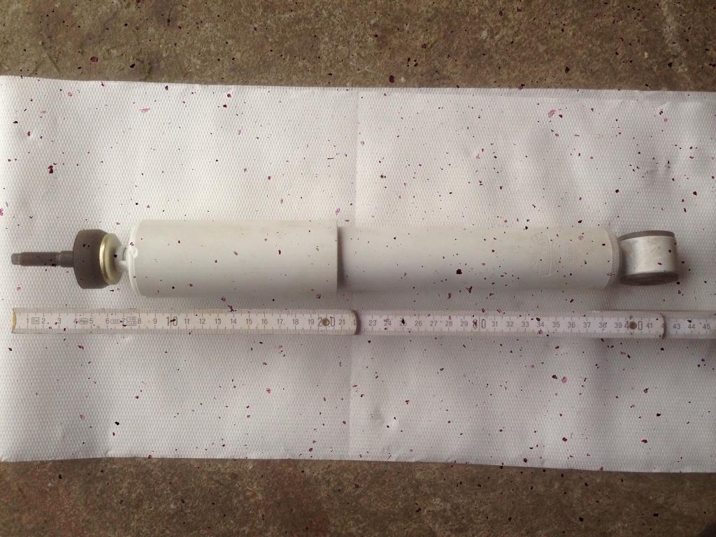

ausgezogen
nächstes
nächstes

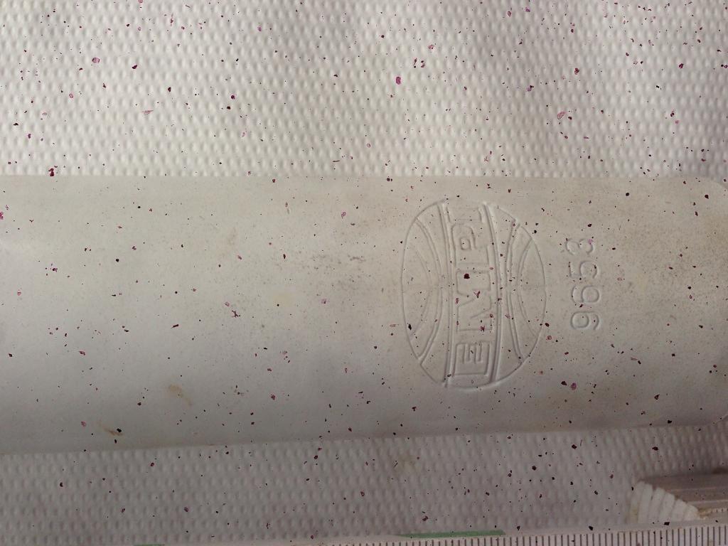

hersteller + nummer
detail
detail

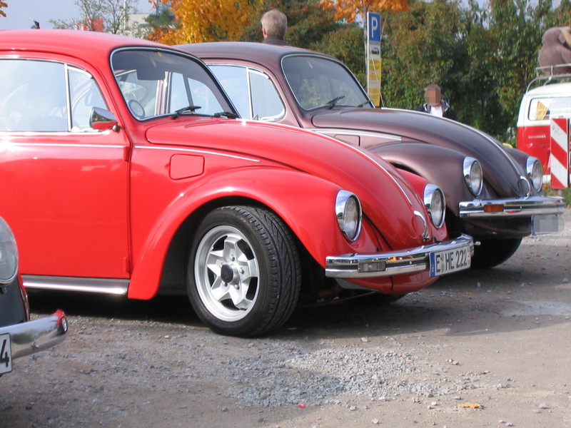

Vergiss die Dämpfer und beachte was ich zu den Traggelenken geschrieben habe.
Wie tief willst du eigentlich?
Hier mal ein Vergleichsbild von meinem und da stehen die Platten irgendwo mittig. Mehr Tiefgang geht auf die Gelenke und ist somit nicht fahrbar!
VG
Ralph
