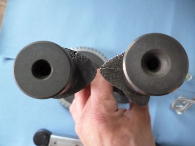

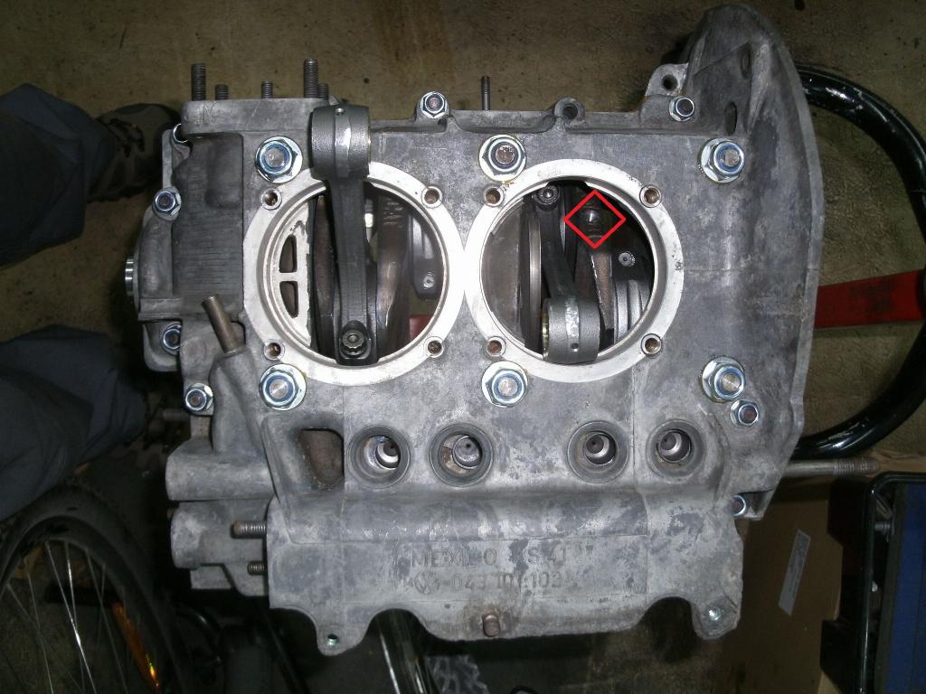

Weiter gehts, die Nocke samt passender Ölpumpe ist eingetroffen, also: rein damit:
Hier noch der Vergleich der Nockenkontur:
links Schleicher, rechts Nowak

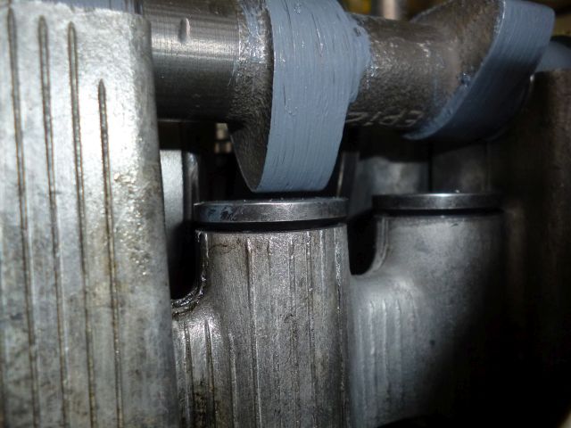

Genug Luft unter'm die Stössel:

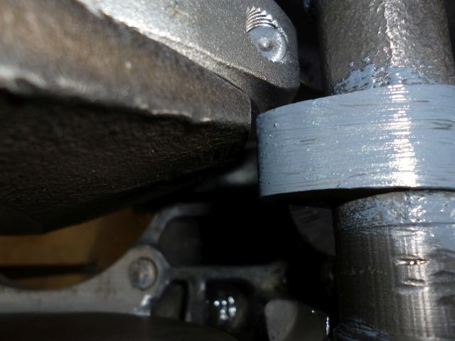

Mehr Nockenhub hätte nicht sein dürfen: Knapp 1 mm zwischen Kurbelwange und Nocke:
Reicht doch, oder?

Was sind denn da für Krümel auf dem Nocken? Sieht aus wie Sandkörner.
Re: 2 Liter für meinen Typ 3
Verfasst: Sa 16. Mai 2015, 07:49
von yeti69
Nee, das sind Senfkörner - ist doch schliesslich eine scharfe Nocke :D
Das sind Partikel in der LM 48 Paste.

... So rein optisch sieht für mich die Schleicher aber deutlich "fülliger" aus
Verfasst: Sa 16. Mai 2015, 09:12
von triker66
oimann hat geschrieben:... So rein optisch sieht für mich die Schleicher aber deutlich "fülliger" aus
:text-+1:

Dann müsst Ihr die Grundkreise berücksichtigen.
Die Schleicherwelle sieht fülliger aus, weil sie so wenig Nockenhub hat.

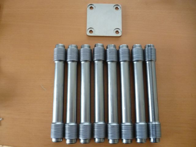

Nach meiner Rückkehr am Samstag wollte ich dann "mal eben" Kolben, Zylinder und Köpfe montieren...
Da die Köpfe aber ordentlich tief eingestochen sind waren die Stösselschutzrohre zu lang! ... und das obwohl ich ja K+Z für 82mm Hub verbaut habe! Also musste ich erstmal wieder Teile bestellen. Ich werde jetzt die Rohre vom 1200er nehmen, die sind gut 10mm kürzer als die 1300-1600er. Da ich auch keinen Ölpumpendeckel mehr hatte, habe ich mir noch einen Deckel bestellt:

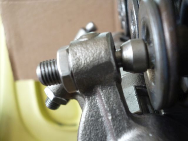

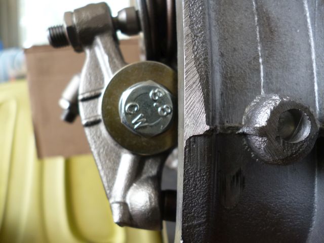

Ich habe gerade die Stösselstangenlänge bestimmt. 287mm
Ich musste aber die Kipphebelwellenböcke mit 5,8 mm unterlegen um eine brauchbare Kipphebelbewegung "um die Mitte" zu bekommen!
Habe ich da evtl einen Denkfehler oder könnten diese Werte i.O. sein? Werde gleich noch Bilder des Kipphebels in den Extremstelleungen posten...
Originale Ventildeckel kann ich damit vergessen...

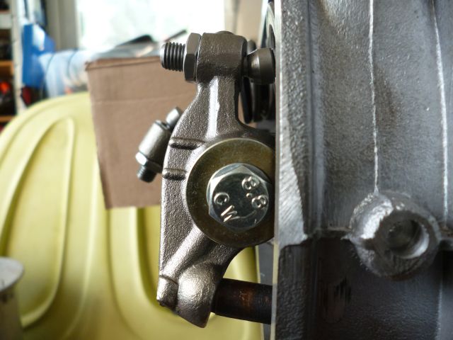

Kipphebelstellungen:
Ventil zu:
Ventil zu.jpg (76.02 KiB) 9102 mal betrachtet
Ventil auf:
Ventil auf.jpg (78.63 KiB) 9102 mal betrachtet
Elefantenfuss:
Das ist vielleicht noch nicht ideal, aber der Elefantenfuss ist schon recht nah am Kipphebel...
