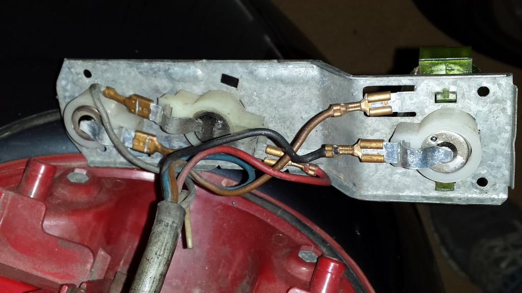

1303 in Standart-Ausführung haben weder Schalter noch Kabel für die Rückfahrscheinwerfer, und die Rückleuchtengläser sind dann unten rot.
Oftmals wurden die Gläser gegen die für die Rückfahrscheinwerfer getauscht, sieht dann nicht mehr nach "billigem" Standart aus und geht ja ganz einfach.
In der Regel ist ein Nachrüsten des Leitungssatzes kein Problem, aber: Es gibt Getriebe ohne Bohrung für den Schalter!
Ggf. eben auf die Standartgläser zurückrüsten, könnte ich noch liegen haben.

Das Kabel in der Rückleuchten für Rückwärts ist ganz sicher blau..hatte ich vorgestern erst in der Hand:D

Hier noch ein Bild mit Rückfahrscheinwerfer:

Danke Euch, spätestens jetzt bin ich mir sicher, dass da nie Rückfahrscheinwerfer angeschlossen waren. Jetzt bin ich mal auf die Rülis von VeeDee gespannt, die hab ich noch nie gesehen... Nur mal welche mit integrierter NSL...
