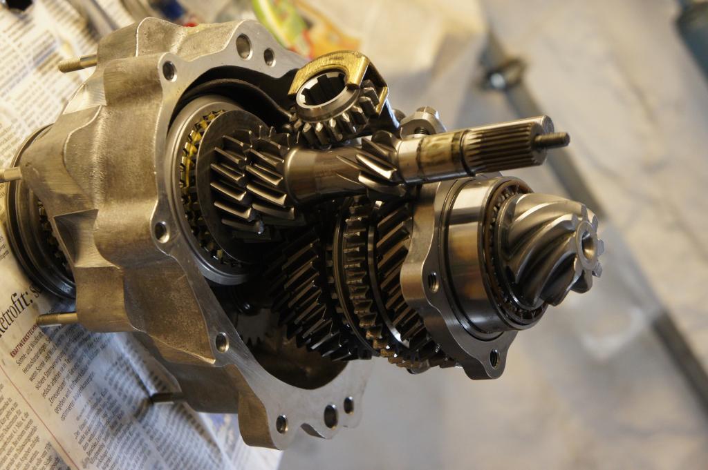

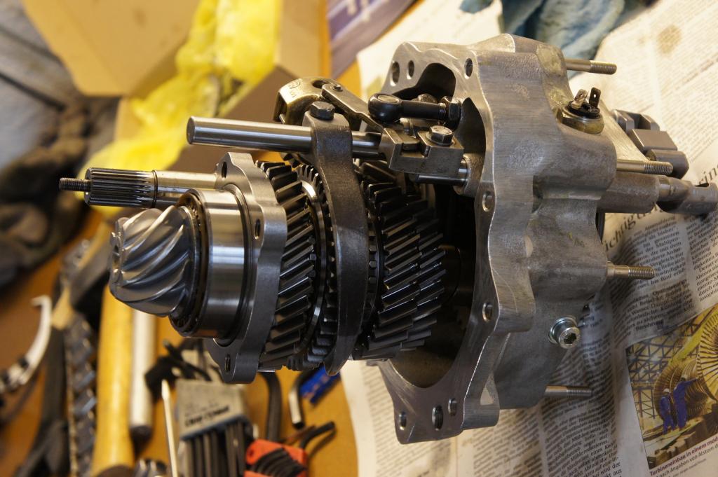

Hallo Didi,
vielen Dank für Deine Tips :text-thankyouyellow:
Hier die andere Seite:
und der 5. Gang:

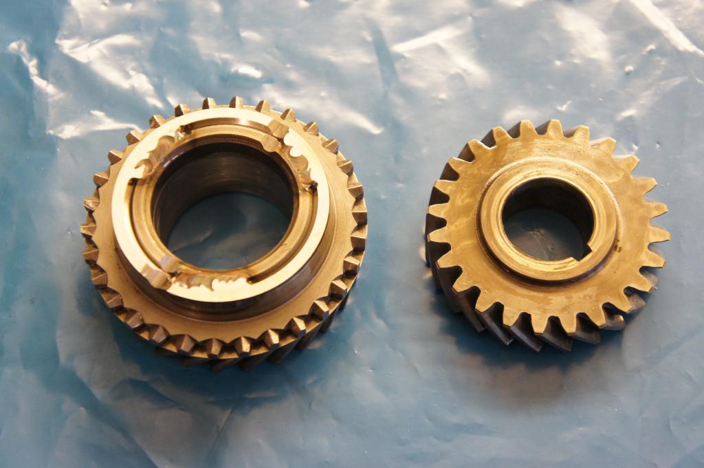

Hallo Lars
Ich würde einfach noch prüfen ob die 3/4 Gang sowie die 5 Gang Schiebemuffe auf beiden Seiten hinterschliffen ist. So ist einfach garantiert das du auch unter extremsten Bedingungen keine Gangspringer haben wirst, egal ob Beschleunigung oder Verzögerung. VW hat diesen Hinterschliff im Laufe der Jahre eingeführt, zuerst gar kein bis am Schluss alle Seiten hinterschliffen waren.
Sieht etwa so aus, nicht zu verwechseln mit den Abdrücken die sich durch die Jahre ergeben. An allen 4 Flanken müsste es im Besten Fall diesen Hinterschliff haben. Diese 4-fach hinterschliffenen Schiebemuffe gibt es für 4 und 5 mm breite Schaltgabeln
Was halt schon zu berücksichtigen ist, dass die Amis sehr gerne an den Teilen sparen. Arbeit machen die schon teilweise sauber, aber um den Preis tief zu halten sparen die an jeden Teil. Mann muss wirklich ausdrücklich beim bestellen darauf hinweisen was man möchte. Aber klar, irgendwo entscheidet der Preis immer..
PS:
Die 1-2 Gang Schiebemuffe schaut so aus, als wäre diese 3-fach hinterschliffen
Gruss Didi

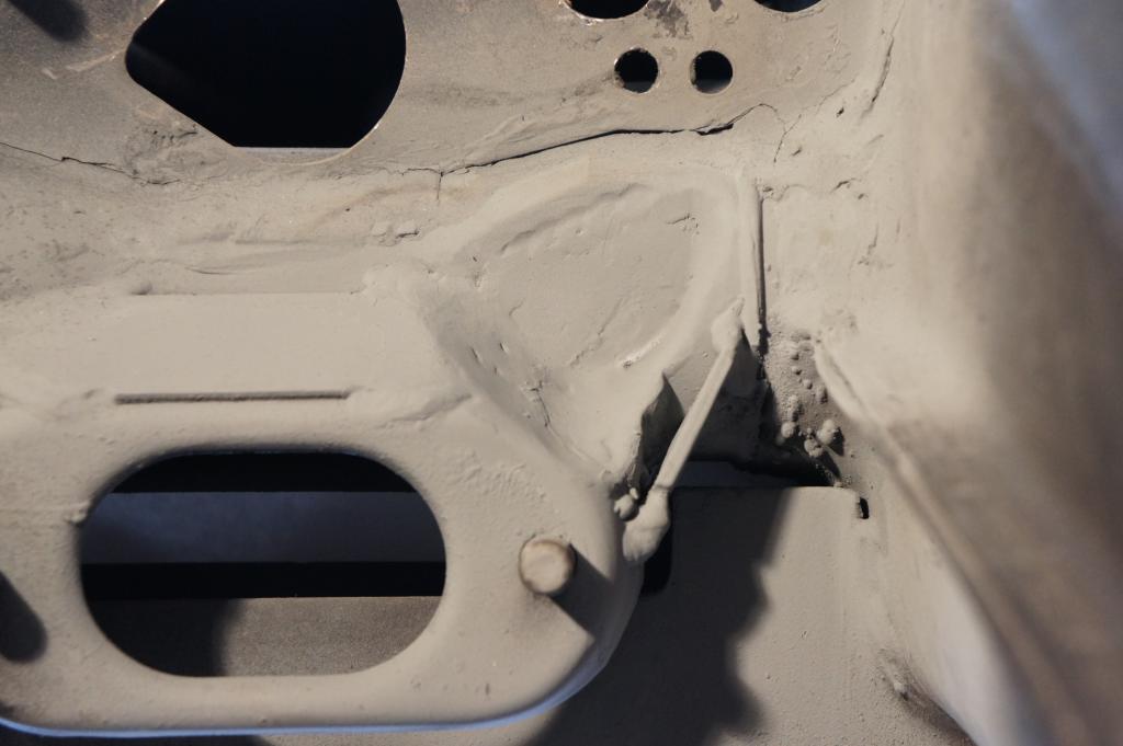

Loch ist zu:
Gestern habe ich das Loch im Drehstabrohr mit 3mm Blech :angry-cussingblack: zugemacht:
Als nächstes richte ich das Getriebe genau aus und schweiße dann die Befestigungen für die vordere Quertraverse an die Rahmengabel.
Wenn dann alles passt gehts dem Getriebe an die Innereien ;)

Also weiter in diesem Thread...
Nur damit es keine Missverständnisse gibt:
Mit der Änderung am Gehäuse war bei mir keine Modifikation am Boden notwendig.
An der Karosse wird wohl ein leichtes Abschleifen des Verstärkungsblechs der Gurtaufnahmen notwendig sein.
Ich kann nächste Woche mal schauen, wie ich Bilder machen kann.
Ist aber eingebaut, wird für Bilder etwas schwierig.
