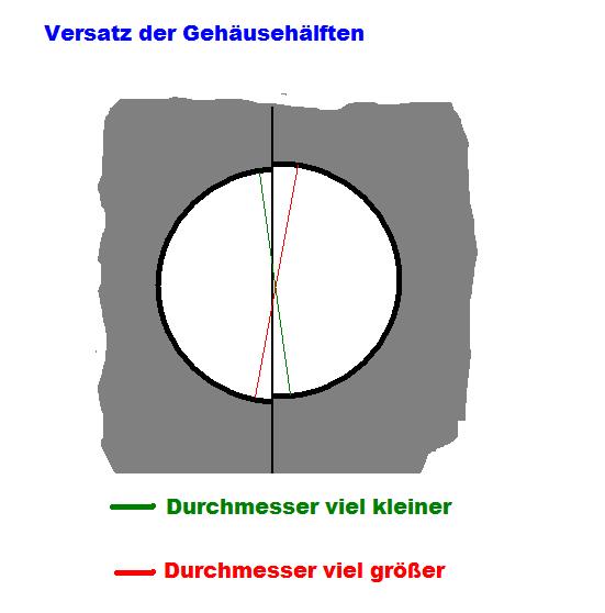

geometrisch gesehen sieht ein Versatz so aus:
auf 5mm R+L neben der Gehäuetrennfuge gemessen erhält man deutlich unterschiedliche Durchmesser.
Versatz der Gehäusehälften.JPG (23.73 KiB) 8598 mal betrachtet

Das meine ich ja.
Habe an einer Stelle 64,98 und an andere Stelle 65,04.

Nicht an irgendeiner Stelle irgendwo, das ist normal mit deinen Werten = hochoval sind meist immer, dann eben aufspindeln.
Aber ein Versatz ist NUR an dieser Stelle so wie gezeigt gemessen dann z.B. 65,09 und 64,91mm oder noch größer.

Die Lager stelle hätte bei mir vermittelt ja 3/100 +.
Das wäre ja noch in der Toleranz, oder?
Re: Gehäuse vermessen
Verfasst: So 25. Jan 2015, 20:02
von Varus
ja ist bei 0,03mm ok. Aber 64,98 und 65,04mm ist klassisch oval. So sind die gebrauchten fast alle. Normale 34-50 PS Motoren würde ich so noch zusammenbauen, einen frisierten nicht; heißt aufspindeln. Neue Lager haben übrigens 65,05mm, wegen der Presspassung.
