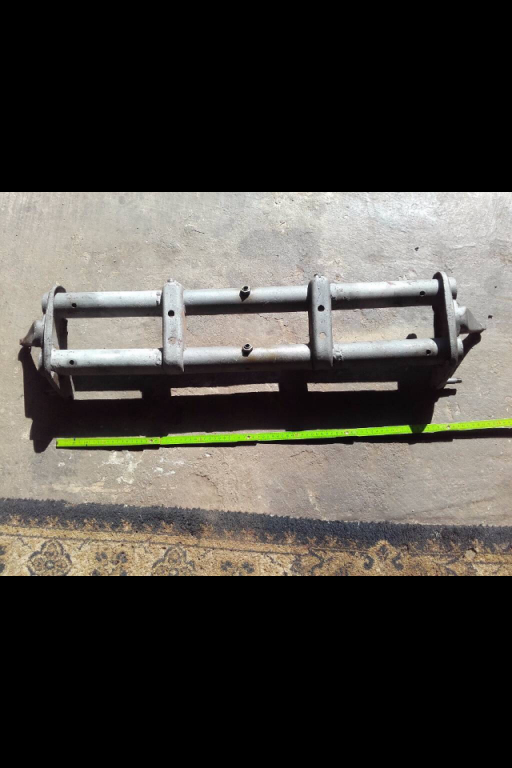

Ich bekomme heute eine gekürzte kdf Original Achse vom Trecker welche ich wieder auf Original maß hätte, wer von euch würde sich das Problem annehmen für ein paar Taler, sollte danach aber grade und verwendbar sein
