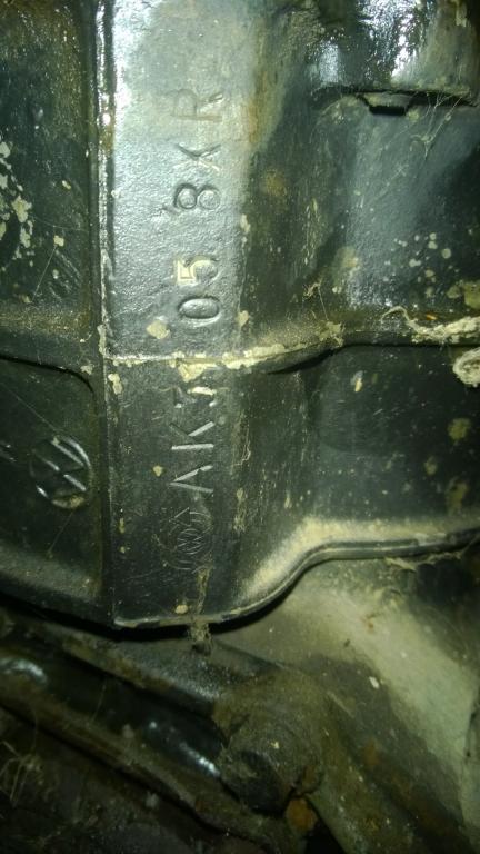

Stevo_L hat geschrieben:ok ok.
aber ich denk die übersetzung im getriebe ist die längste aber die untersetzung in den vorgelegen ist wieder kürzer, also somit gleicht sich das aus.
außer du hast ein seltenes langes getriebe mit "langer" untersetzung in den vorgelegen. keine ahnung welchen Kennbuchstaben das hat.
über die untersetzungen in den vorgelegen findet man leider nur wenig im netz. :?
Also ich habe das AK Getriebe mit 3,88 Diff. und 0,82 4.Gang
VW Austausch mit der Endung XR was bedeutet Austausch ohne Achsrohre und Vorgelege
Ergibt bei 4000 und 225/80/15 176 Km/h ohne Vorgelege
Vorgelege bei mir ist 18/25 = 0,72
176 x 0,72 = ~127 Km/h
Es gibt noch eine Vorgelege Untersetzung 19/24 = 0,76 ergibt ~134 Km/h
die hat aber zur Zeit keiner
Grüße Christian
