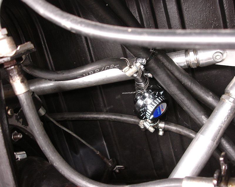

sooooo
problem gelöst
Fazit.. wenn man der pumpe nicht trauen kann... einen Druckregler verbauen
wieder ein problem abgehakt
danke Leute !
problem gelöst
danke Leute !
