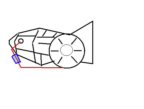

Hmmmm... wie sieht denn beim Käfer so eine Getriebe Ölkühlung aus? Hättest du davon Bilder?

Ich such auch schon die ganze Zeit,nichts gefunden.

Ich habe jetzt bei mir alles abgesucht.... nix gefunden, denn mir schwebte eine Thermosyfonkühlung vor. Also ohne Pumpe. So habe ich mal schnell eine Skizze gemacht, ich hoffe ausreichend ersichtlich wie ich das meine.
Das heiße Öl dehnt sich aus, läuft über die Öleinfüllschraube über in ein Rohr mit Kühler, sinkt nach unten und verdrängt das Öl über die Ölablasschraube da drin so das ein Kreislauf entsteht.
Die Rohrquerschnitte sollten um min.10mm innen sein.
Das wäre die einfachste Lösung.
Die zweite wäre ein Facet-benzinpumpe (weil sie innen Metallteile hat und keine Kunststoffteile die sich in der Wärme verformen) dazwischen zu schalten.
Eingeschaltet über handelsübliche Thermoschalter (z.B, 80Grad) am Getriebe windgeschützt aufgeklebt.
