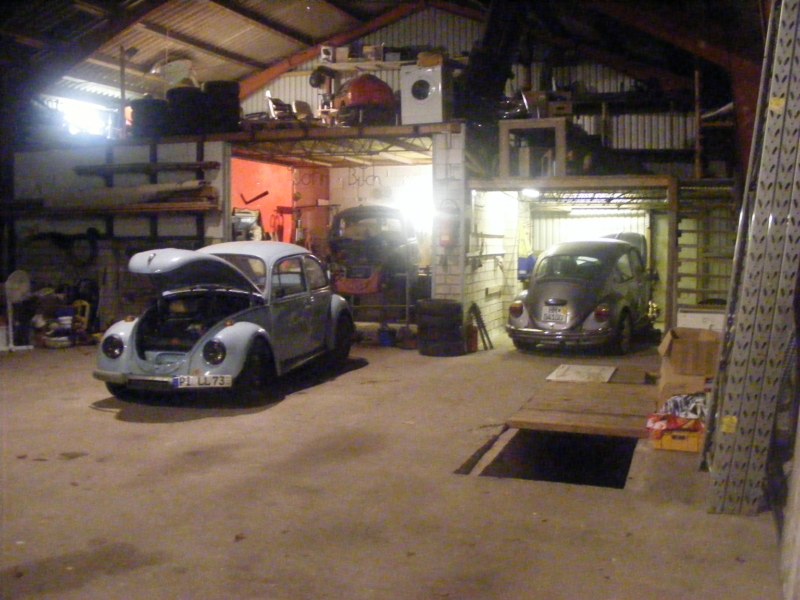

das ist aber eine gorße Halle mit ordentlicher Deckenhöhe. Ob man die so gut kostengünstig beheizen kann? Ich habe bei mir für den Winter eine kleine Ecke in der Halle abgehangen, die ich mit Gas beheize. Für ein Auto ist da gut Platz drin.
