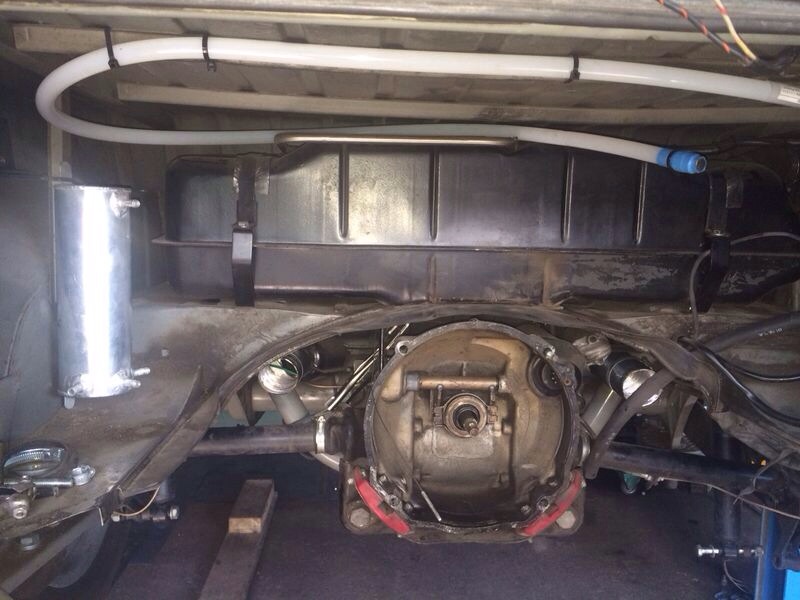

Hi,sehr schön!
sowas hab ich für meinen bus auch vor.
wie wird der catchtank befüllt? so weit oben ist der tank vom bus ja nicht dass es von alleine reinläuft
Also wie gesagt, das ist erst mal nur eine provisorische Lösung.
Hatte keinen anderen Behälter da.
Aber das Benzin soll schon von alleine rein laufen.
Wenn der Bus Tank leer ist, wäre der Catchtank immer noch halb voll.
Auf dem Bild kann man das gut erkennen.
Da sitzt der Tank sogar noch 20mm höher.
Bei dem anderen Bild sieht man, wie ich das mit den Tanks und den Pumpen bei meinem Golf gelöst habe.
Ich "Pfusche" also nicht immer so rum
