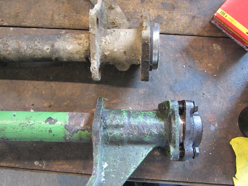

bei dem getriebe sind nur die antriebswellen breiter, die gehäuse sind (bis auf das geteilte) gleich.
hier ein bild zur verdeutlichung.
IMG_3776 - Kopie.JPG (167.28 KiB) 7470 mal betrachtet
die antriebswellen in den achsrohren sind natürlich auch anders.
der abstand zu den schwertern ist gleich.
