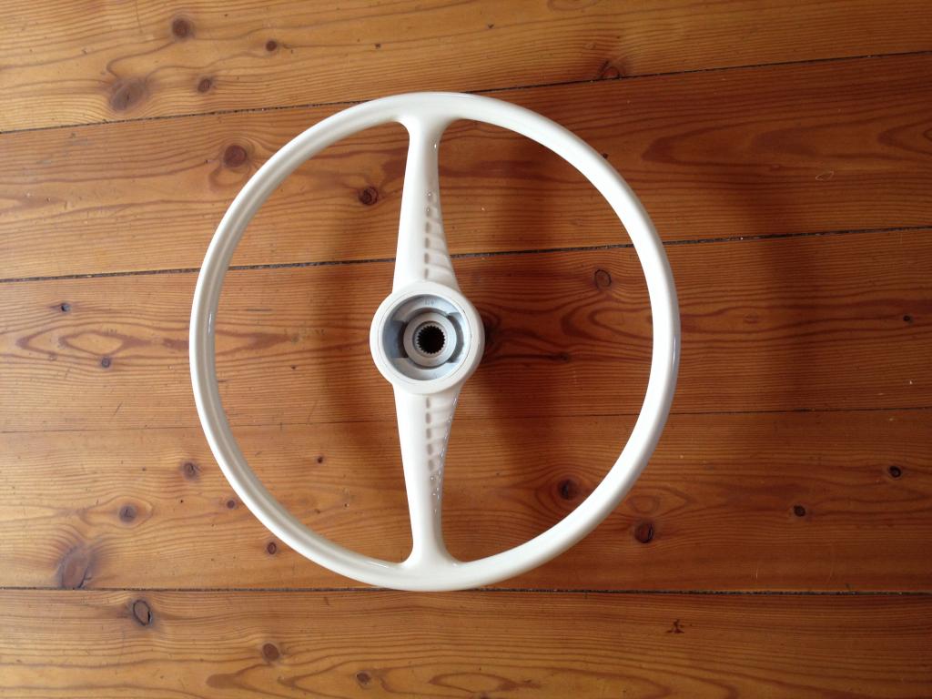

Re: Wie Lenkrad restaurieren?
Hab das "Problem" nun anders geloest
- image.jpg (92.92 KiB) 8721 mal betrachtet
