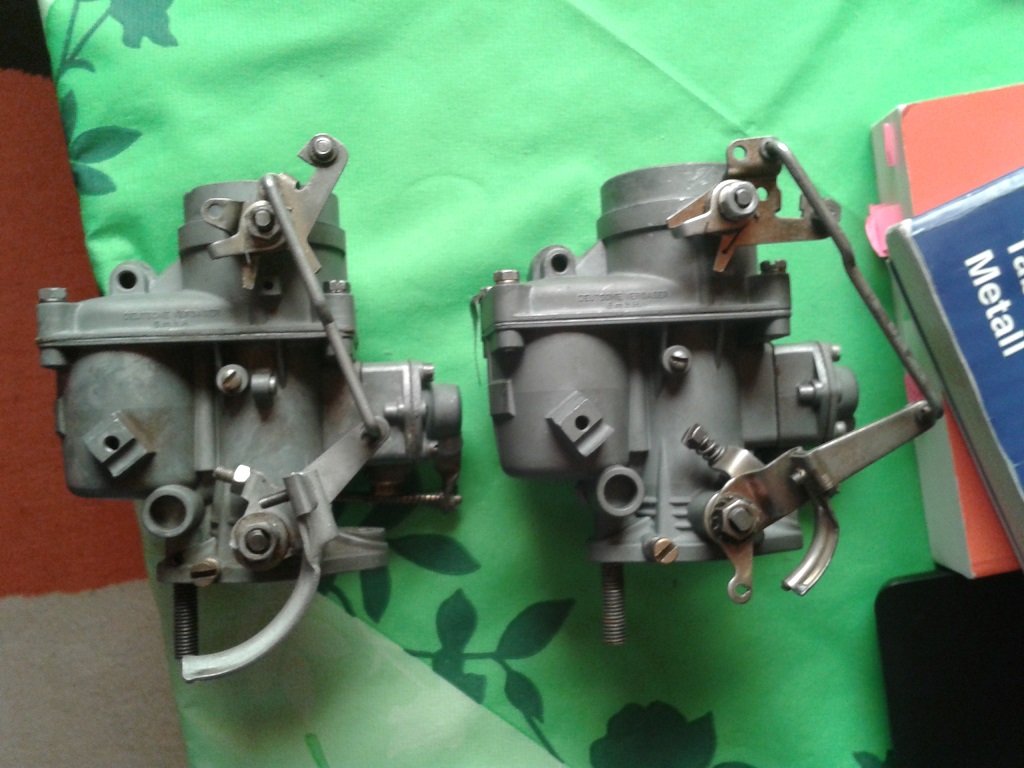

Meine Vergaser sind da :D
2x34PCI vom Glas Isar
2014-06-02 18.29.52.jpg (202.22 KiB) 3131 mal betrachtet

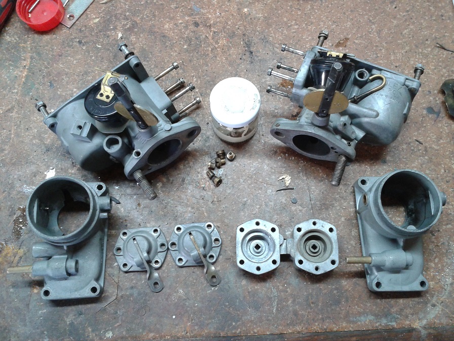

Gleich mal zerlegt. Die Wellen müssen neu gebuchst werden. Leider sind die Stücke mal recht grob gesandstrahlt worden. Deswegen ist die Oberfläche sehr rau. Beim Ausbau vom Venturi Rohr kam mir auch noch Sand entgegen... :?
Mal sehen wie ich die wieder ansehnlich kriege.
Und ein Schwimmer ist voller Benzin :lol:

Oha, also nur zum Verkauf gestrahlt? Ich drück die Daumen, das sie was taugen :up:
