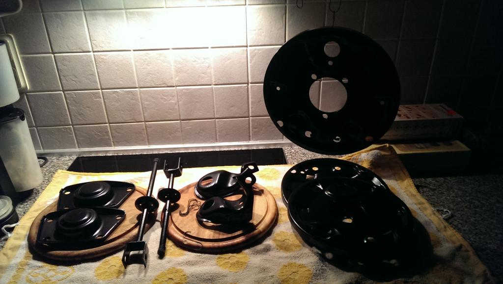

Gestrahlt und im heimischen Ofen gepulvert :D
Sieht super aus, mal schauen, wie sich das langfristig macht...

ja crome, das hab ich auch schon mal gemacht.
Mit Hitzebeständiger Farbe Lackiert und in den Ofen damit, hält super.
Oder kleine Sachen mit Hitzebeständiger Farbe lackiert und mit den Heißluftfön eingebrand.
Hält, :up:
Fleischi

Meine Frau würde mich umbringen.... daheim im Ofen
Der reicht es ja schon, dass ich ne Kiste mit Tubis kleinen Ersatzteilen in der Wohnung habe...

Ich war natürlich allein zu Hause...
Re: Motorverblechung Pulver VS Lack
crome hat geschrieben:Ich war natürlich allein zu Hause...
Wenn Sie das sieht, bist Du demnächst immer alleine zu Hause :crying-pink: :crying-pink:

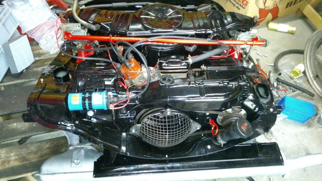

Meine Motorverblechung - gestrahlt und anschließend schwarz glänzend gepulvert :up:
