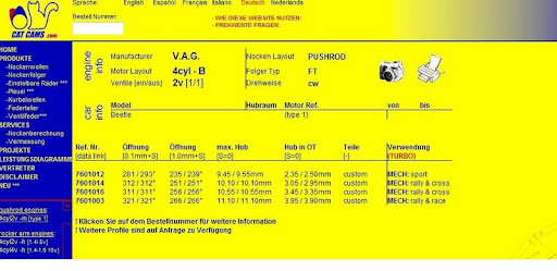

Hallo Arndt,
ich hab ja Null Ahnung von Nockenwellen aber der Lars und ich
probieren mal die Wellen von CatCams
http://www.catcams.be/800x600/mainframe.htm?deutsch
is schwer zu finden, erst auf Nockenwellen gehen, dann auf
VW und dann auf 4cyl2v -m [type 1] KLICKEN
Vielleicht eine interessante Alternative zu den anderen Anbietern.
Gruß Gerhard

hm... das ist aber alles ein wenig turbolastig

Re: engle cams =? welche =?
Der meint bestimmt die Seite an sich und nicht die Nocken...
Und ja ich teste die zweite Nocke mal in meinem 1200er...
Von den Steuerzeiten wäre das auch gut für den 2,5l...mit Sicherheit keine so schlechte Qualität wie deine alte...

@ lars
so wie ich die seite verstehe ist das alles für turbo !
Ich will ja nich den klugscheißer geben, aber es gibt nicht "Nockenwellen für turbos" und "Nockenwellen für sauger"
Turbos haben halt in der regel assymmetrische nockenwellen verbaut. das wars aber auch...
Man kann sehr wohl auch saugmotoren mit assymetrischen Nockenwellen fahren, sicher nich die schlechteste variante. Kommt wie immer auch aufn rest an.
