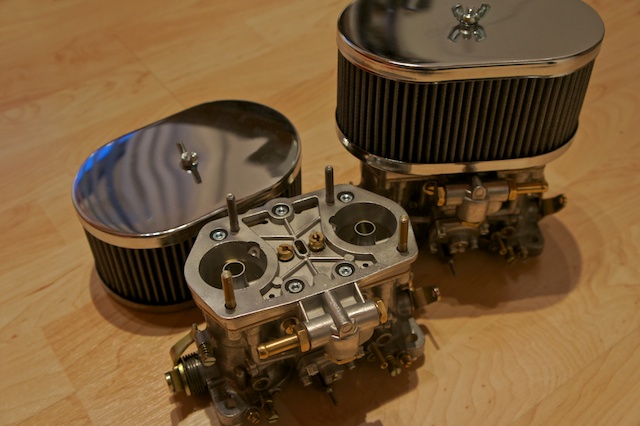

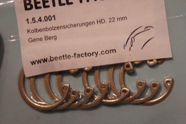

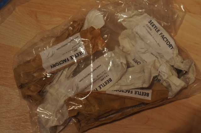

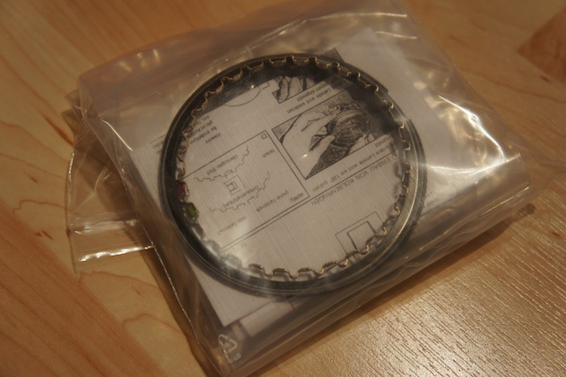

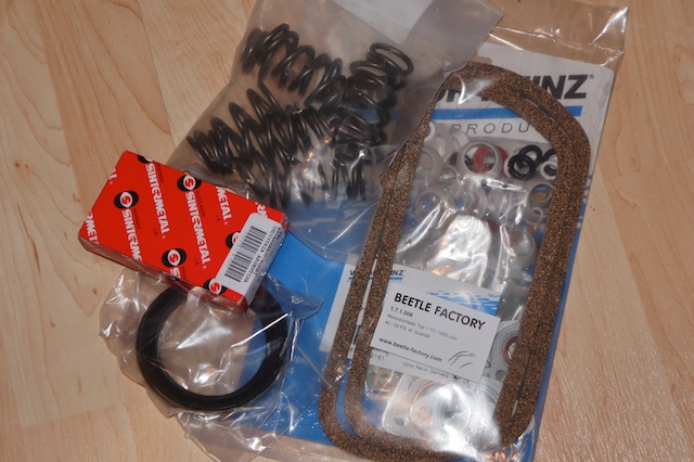

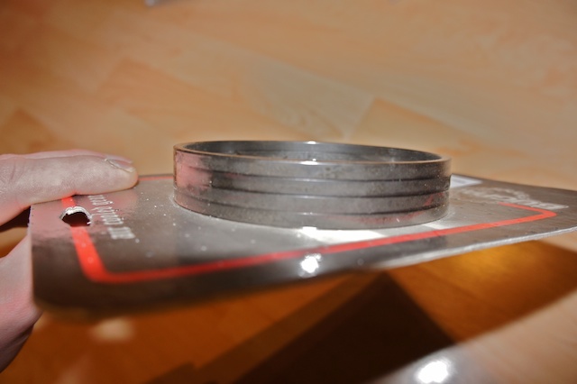

Und ein paar Teile sind auch noch eingetroffen...
Ein paar neue 40IDF mit Luftfiltern...
Zylinder Unterlegringe, 4,57mm das Stück 8-)
Satz Kolbenringe für 90,5er
Gene Berg HD Kolbenbolzensicherungen. :D
Eine Tüte voll Ventile... :obscene-smokingred:
Und Kleinkram... Dichtungen, Pleullager, Scat Einfachfedern...
