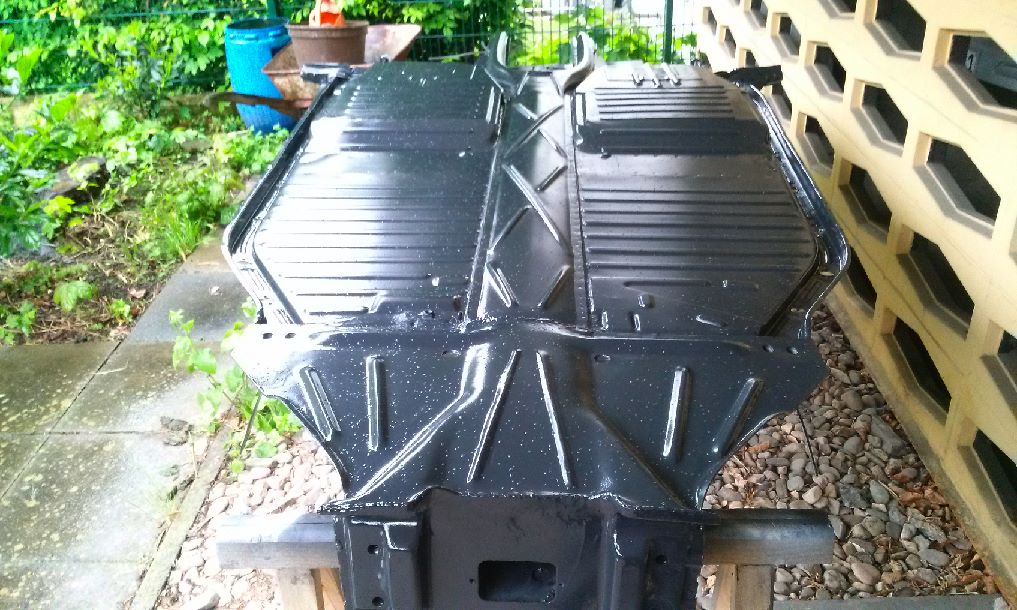

Hier mal ein kleines Update: Nachdem ich gestern alle Nähte und Blechüberlappungen mit Sikaflex versiegelt habe, habe ich heute Nachmittag die Regenpause genutzt, um der einen Seite der Bodenplatte schon mal die letzte Lackschicht in Iveco grau zu verpassen. Leider war ich nicht ganz schnell genug. Ein paar Tropfen hat sie abbekommen :crying-pink: . Ist aber nicht weiter schlimm, da der Lack schon leicht angezogen hatte.
Die Achsschenkel habe ich dann auch gleich mit lackiert.
Morgen mach ich noch die andere Seite der Bodenplatte fertig und Grundiere schon mal die Vorderachse und etliche andere Kleinteile. Den Aufwand habe ich massiv unterschätzt. Ich habe mich dazu entschlossen alles aufs blanke Metall runter zu schleifen. Ist halt eine heiden Arbeit. Aber das Ergebnis wird hoffentlich die Mühe wert sein. :teasing-blah:

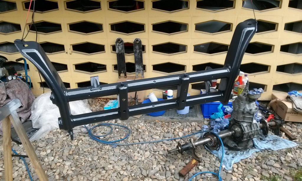

Heute war ich schon um 16 Uhr daheim und konnte noch ein paar Teile vom groben Rost befreien. Bei einigen Teilen puste ich noch mal mit der Sandstrahlpistole drüber und dann kommt Farbe drauf.
Hier noch ein vorher nachher Vergleich der hinteren Stabis.
Außerdem habe ich noch die vordere Stabi Stange abgeschliffen und die Lenkachse mit Fertan behandelt. Das Lenkgetriebe und die Achsrohre kommen dann als nächstes drann. So langsam wird der Haufen rostiger Teile kleiner. Bloß die Bremsankerplatten bereiten mir noch Bauchschmerzen. Die sehen ganz schön übel aus. :obscene-drinkingfaded:

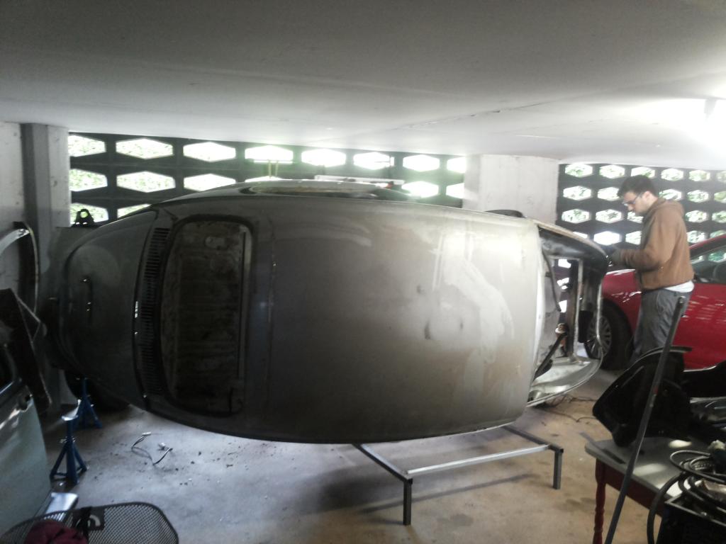

Gestern habe ich mir eine Konstruktion gebaut, mit der ich hoffentlich das Gehäuse auf die Seite legen kann. Das würde mir die Arbeit sehr erleichtern. Ich habe mich nur noch nicht getraut :angry-nono: :angry-nono:
Was meint Ihr...Soll ich noch Streben zwischen die A- und B-Säulen schweißen, damit sich nichts verziehen kann :?:
