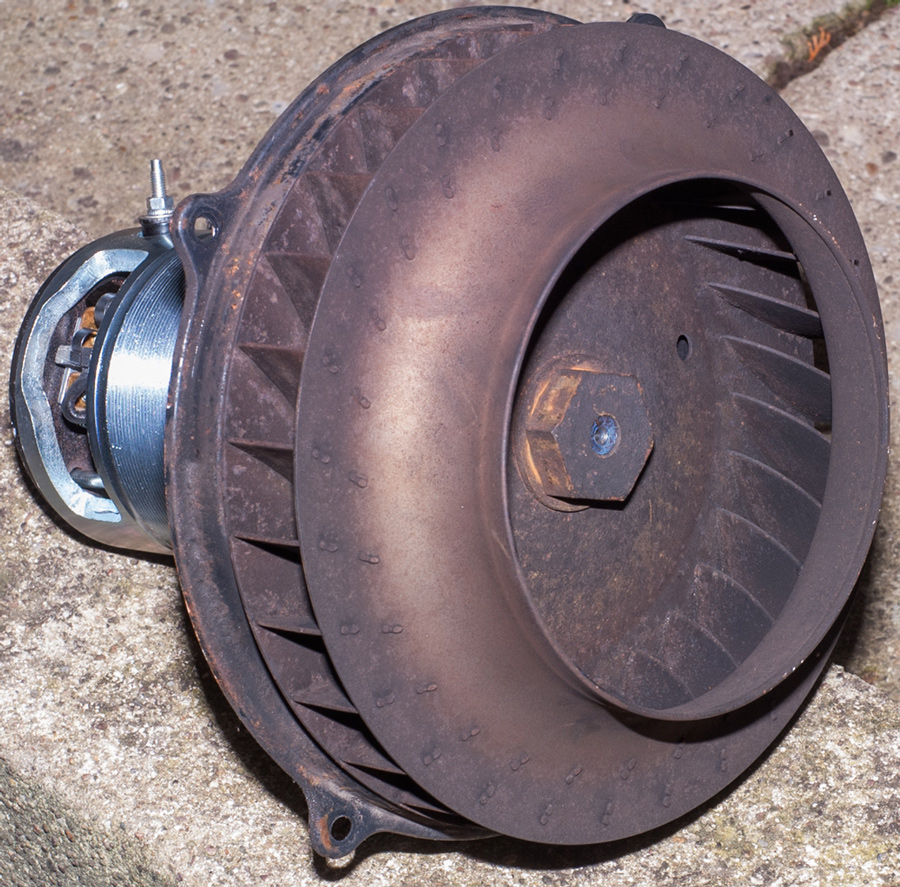

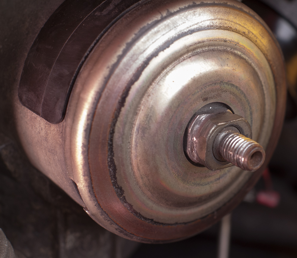

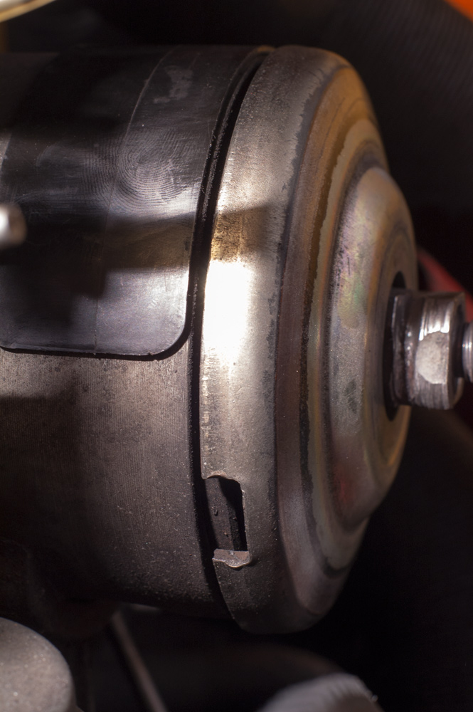

jhabe mir gerade das Grauen angesehen.
K.a. ob die Scheibe oben nichtmehr ganz ok war und ich sie ohne es zu sehen dennoch einbaute. Wenn ich die Lima drehe hört man es an einem Punkt leicht im Lüftergehäuse leicht schleift.
Heißt was kann ich tun? Ganze Lima tauschen oder kann man den Wellenteil der da ausgerissen ist sowie beiden Scheiben tauschen oder wie muss ich nun vorgehen?

Ganz leichtes Schleifen des Lüfterrades kommt häufiger vor, sollte aber eigentlich nicht sein. kannst du evtl. beseitigen indem du das Spannband und den Gebläsekasten und die 4 kleinen Schrauben die die Limaträgerplatte im Gebläsekasten halten löst und alles mal etwas verschiebst bis es nicht mehr schleift. Ansonsten musst du am Lüfterrad Scheiben beilegen oder entfernen - da kommt man nur nicht gerade gut ran.
Die hintere Riemenscheibe auf dem Bild solltest du natürlich auch tauschen.

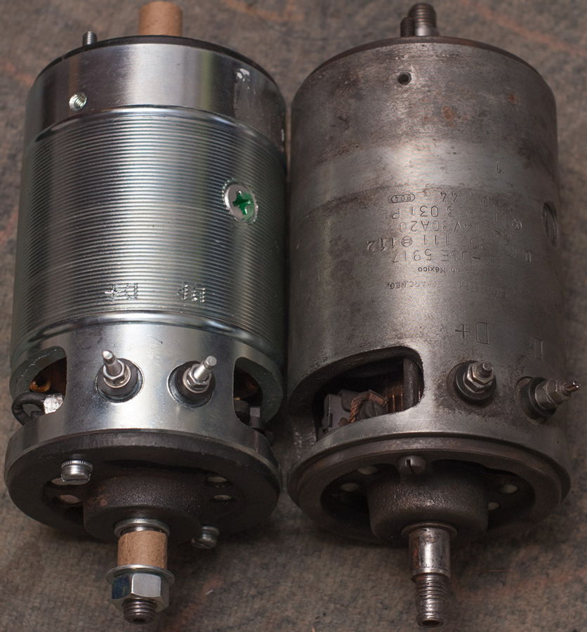

Um das Thema mal zum Abschluss zu führen ...
Also das kaputte Gewinde hatte mir bzw. der Lima das Genick gebrochen. Beim Versuch es zu retten habe ichs richtig verranzt und musste also eine neue Lichtmaschine her. Zum Glück hatte ein hier ansässiger Händler noch eine 12V Gleichstromlima liegen ( 119€ incl. Steuer ist doch ok) und ich konnte mir diese einbauen.
Das wars!
Das wars!

Re: Käfer: Riemen hat sich verdreht. WTF?
Das Gewinde nicht zu retten oder das die Riemenscheibe sich löst?
Könnte man jetzt drüber schreiben, aber war eh Zeit. Hinten der Wellenstumpfhatte eh leicht geeiertn so dass das Lüfterrad an einer Stelle am Gehäuse schliff. Evtl. sollte mich die Sache vor etwas größerem schützen.
