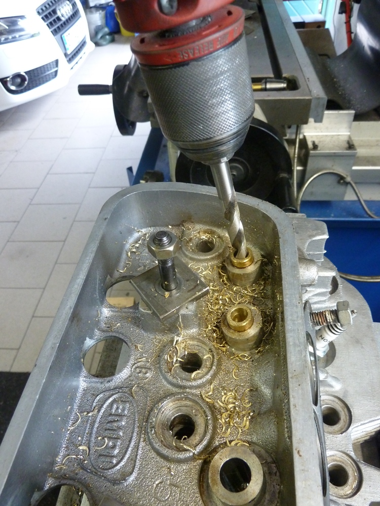

Anbohren:

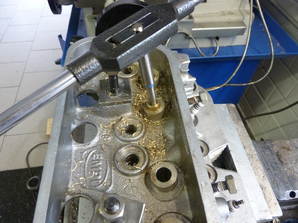

Gewinde schneiden:

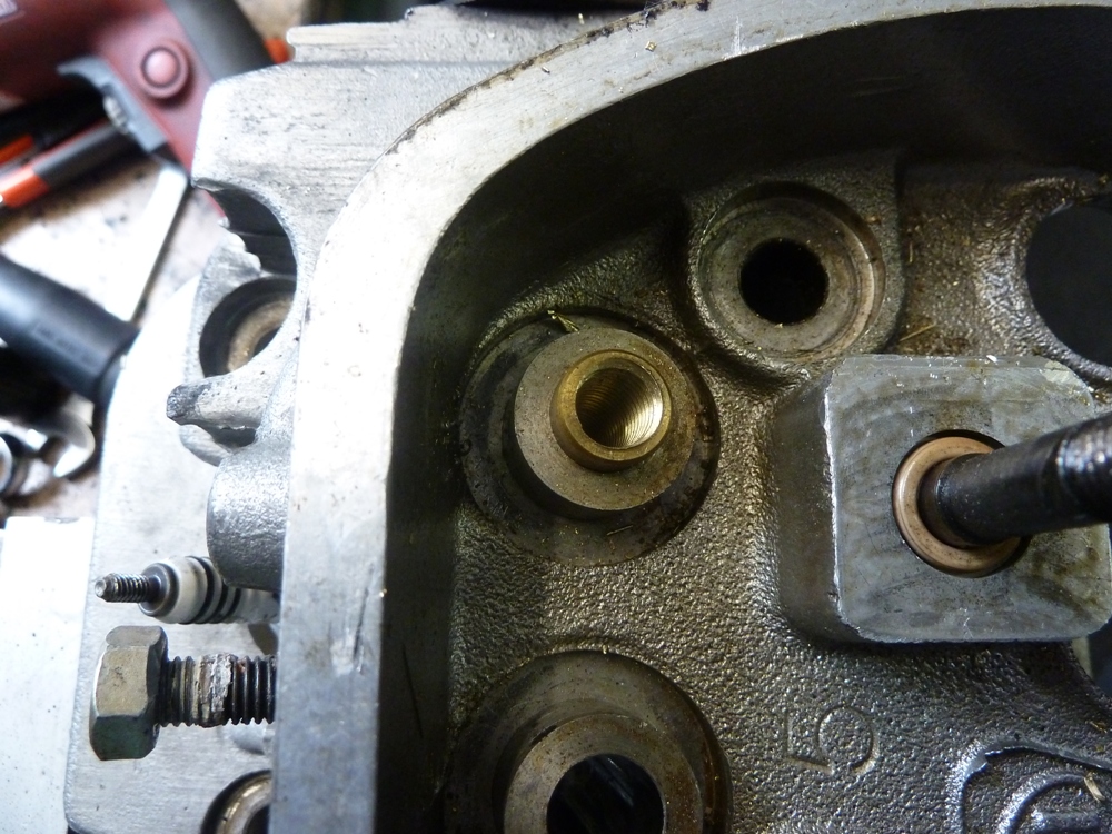

so siehts dann aus:

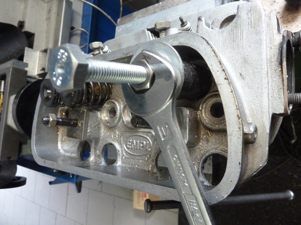

selbstgebauten Abzieher drauf:

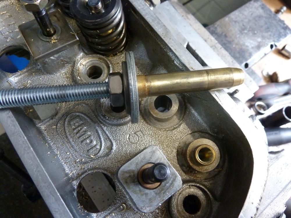

bis die Führung draußen ist:
Nix heiß machen oder ganz aufbohren. Geht recht einfach.
Beim eintreiben der neuen Führungen die Köpfe aber gut aufheitzen, 220° eine Stunde im Ofen mache ich immer, hinterher die Führungen aufreiben.
Bingo.
