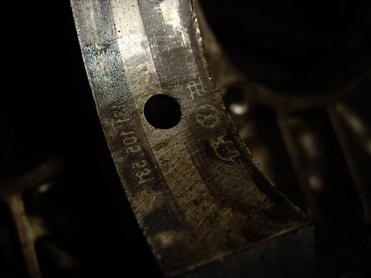

So ich habe Heute mal geschaut wie meine Gehäuse aussehen.
Die Lagerstellen sollte man ja sicher vermessen. Riefen haben sie keine.
Allesdings haben sich die alten Lager schon in den Block gearbeitet.
Wie gesagt vermessen wird Gewissheit bringen.
Das eine ist ein AR Gehäuse, dazu mal dieses Bild.
Dann habe ich noch ein AS Gehäuse da spürt man lediglich eine
"kleine" Kante vom Ölkanal und Lagerhülse am mittleren Lager.
Bei dem AR ist dummer Weise ein Stehbolzen von denen womit der Motor an das
Getriebe kommt abgebrochen.

Der Abdruck ist ja mal super.
Ich würde das gehäuse auf jeden Fall neu bohren lassen. Dabei dann auch noch Passhülsen einsetzten. Das dürfte bei den angestrebten Drehzahlen nur von Vorteil sein.

Re: 1300 ccm Drehorgel
Lars hatte mir mal ähnliches gesagt.
Ist das eine Prägung auf der Lagerhülse die sich in den Block arbeitet ?
Wenn der Block noch maßhaltig ist, könnte ich den dann nicht mit neuem Lagersatz
stecken ?
stecken ?

Also gut der Block wird dann wohl neu gespindelt.
