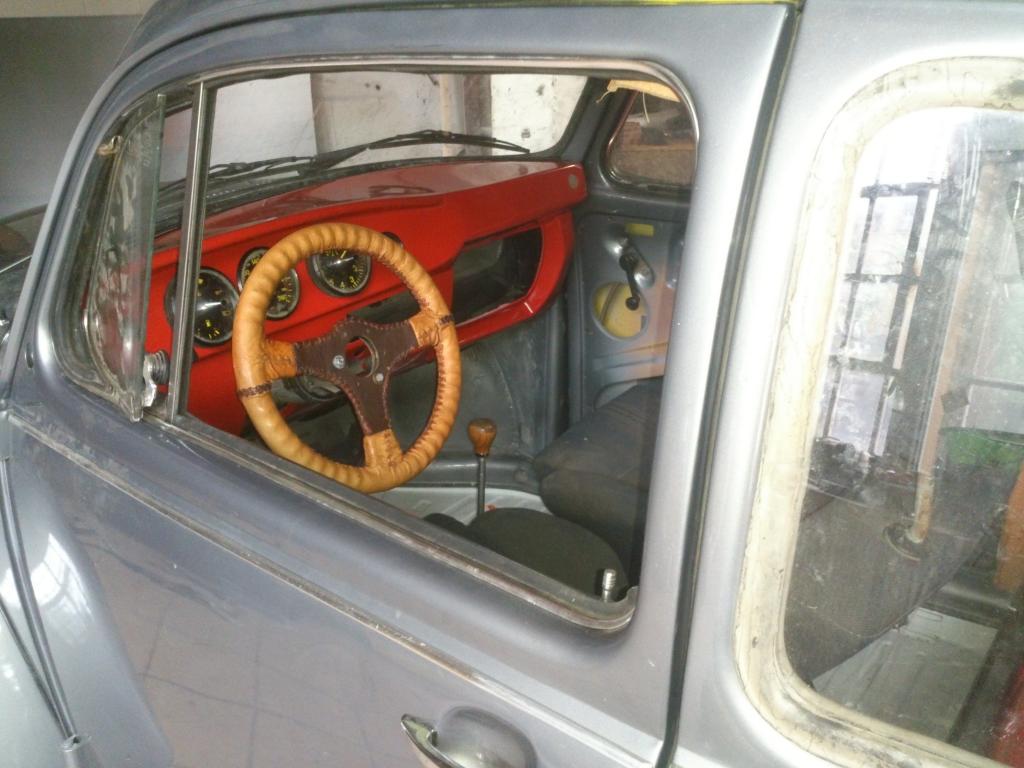

Verkleidungen hab ich wegen eFh,ZV und Alarm abgebaut.
- DSC_0584.jpg (67.22 KiB) 10339 mal betrachtet

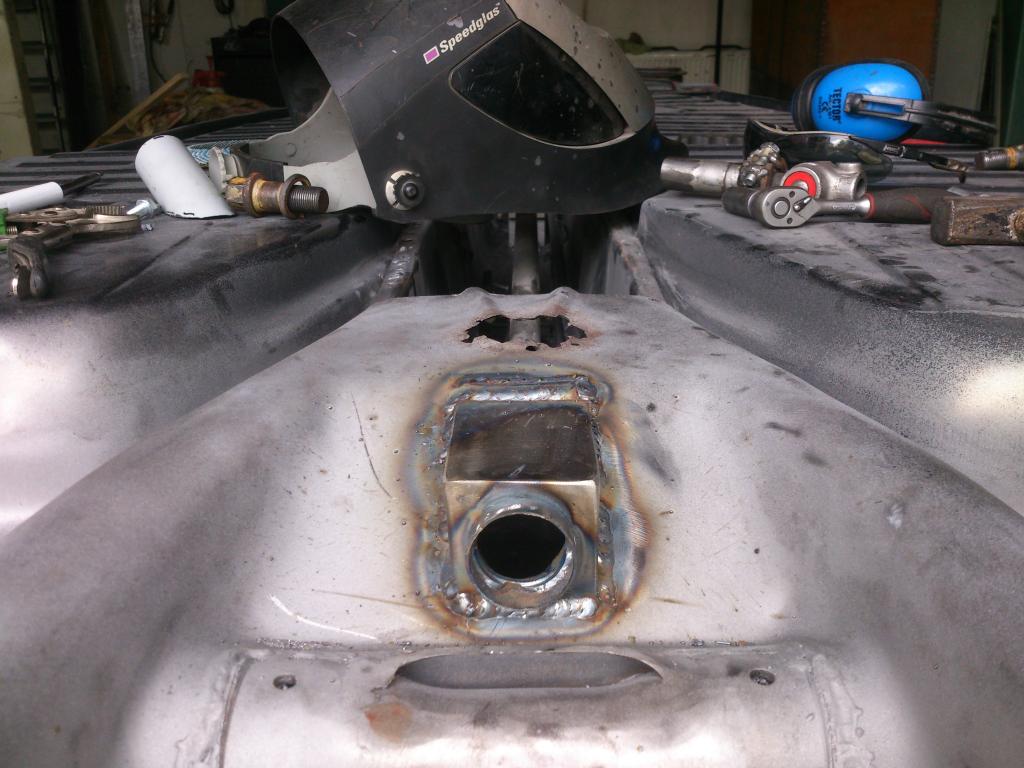

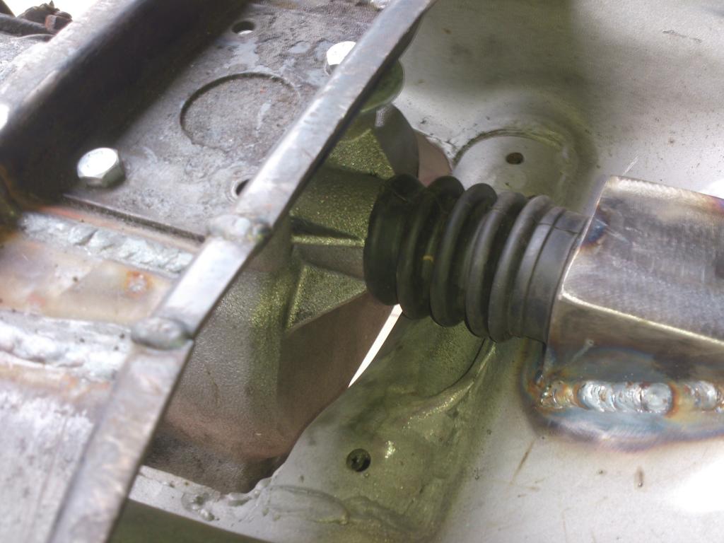

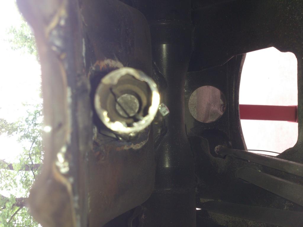

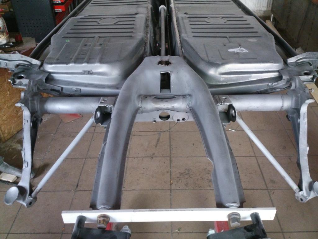

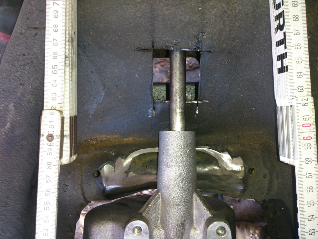

Bodengruppe habe ich gestrahlt und eine Öffnung für die Schaltstange des Getriebes eingeflext. Diese wird anschliessend passend zur Schaltwelle mittels "Kasten" wieder zugeschweisst.
Zur Aufnahme des Faltenbalgs habe ich ein kleines Stück Rohr aufgeschweisst.
Bei der Gelegenheit gleich den Rostfraß entfernt und wieder zugeschweisst.
Anschlessend habe ich 4mal penetrativen Rostschutzgrund gespritzt und die BG mit 2K Chassislack weiß lackiert. Motor und Getriebe eingebaut und das Häuschen mal probehalber aufgesetzt.

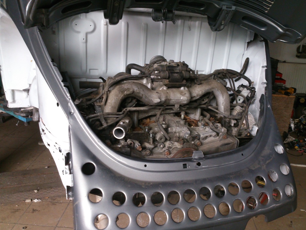

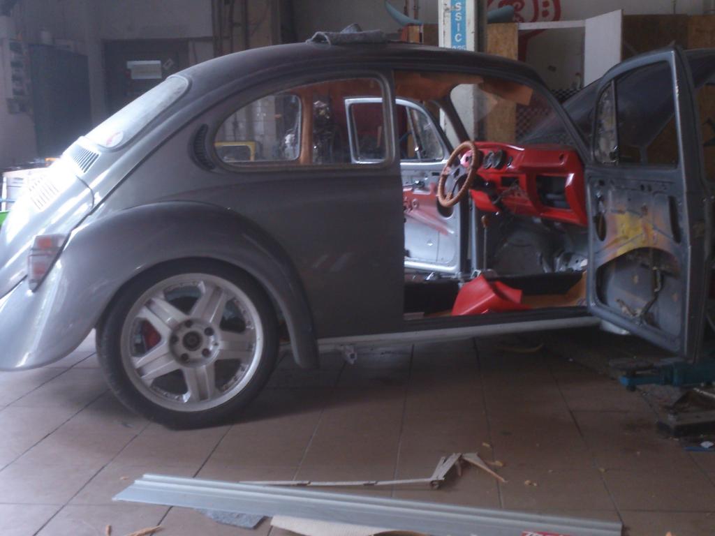

Der Käfer ist soweit fertig. Hab nur noch das Elektrikproblem, aus Käfer/Porsche und Subaru nen vernünftigen Kabelbaum zu basteln. Bekomme ich aber hin.

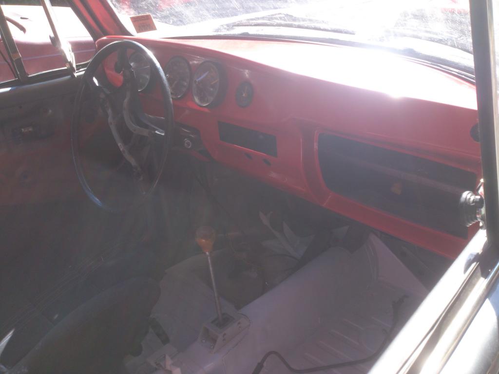

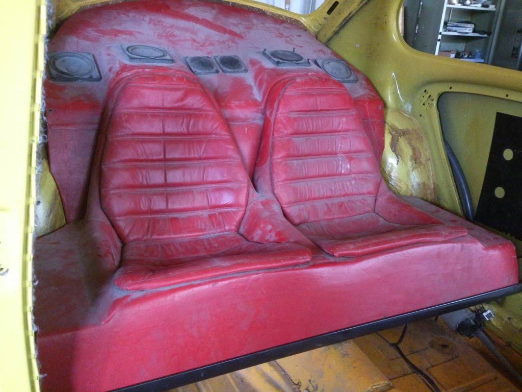

- Wie muß die befsetigt werden? Folger gibts leider nicht mehr und im Netz habe ich nichts gefunden!
- DSC_0217.jpg (91.35 KiB) 10047 mal betrachtet

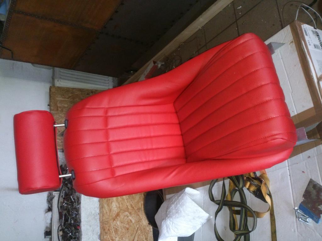

- Kunstledersitze aus dem Zubehör. Finde die optisch schön Oldschool. Leider haben die wenig Seitenhalt. Passen aber farblich spitze zu meiner Folger Sitzbank. Was sagt ihr?
- DSC_0607.jpg (75.67 KiB) 10047 mal betrachtet

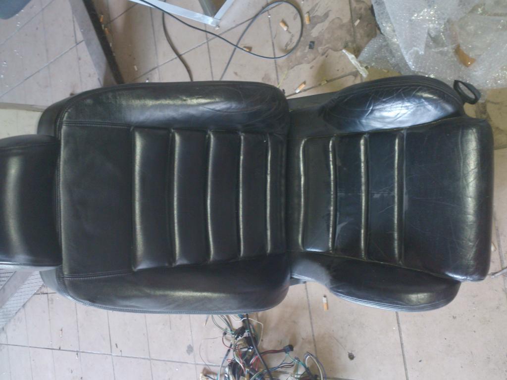

- Aus meinem geschrottetem Audi S4 2,7L , Sitze mit Heizung. Oder......
- DSC_0606.jpg (74.4 KiB) 10047 mal betrachtet

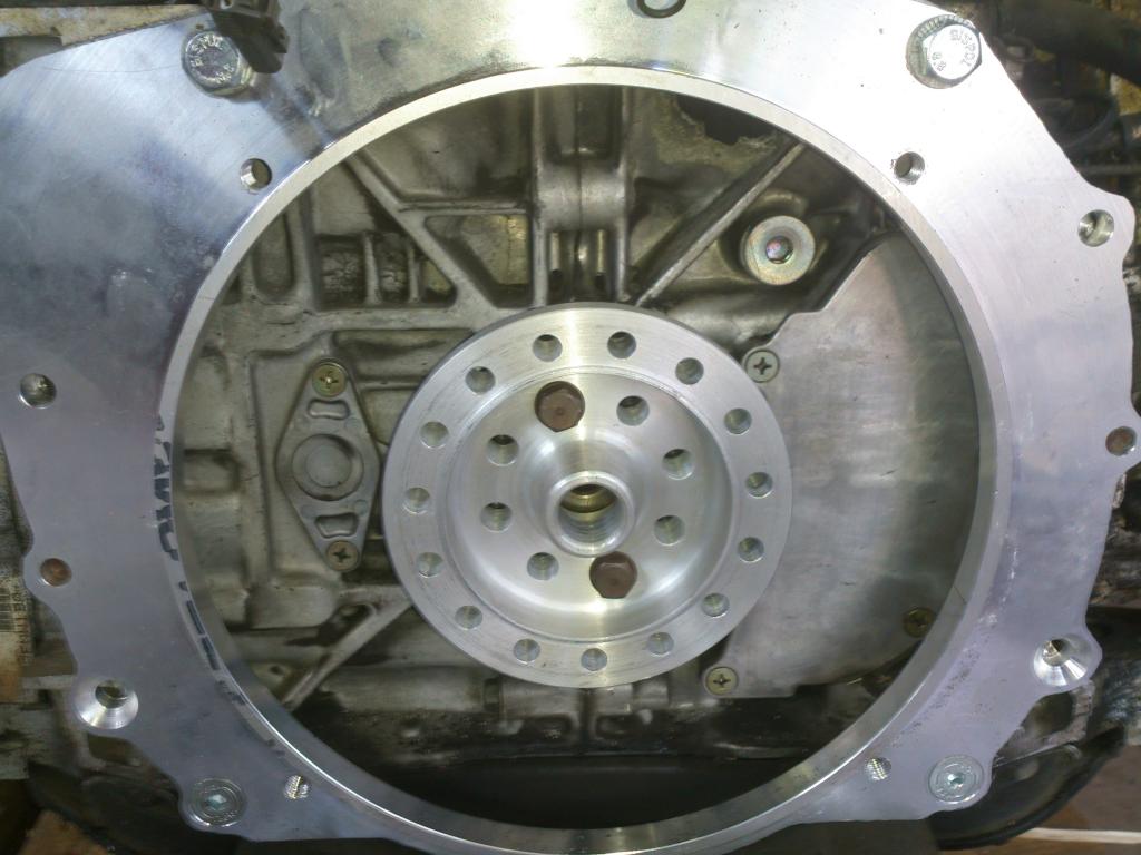

- Vom Christian gebaute Adapter. Schwungrad ist 228mm extraleicht.
- DSC_0605.jpg (84.94 KiB) 10047 mal betrachtet

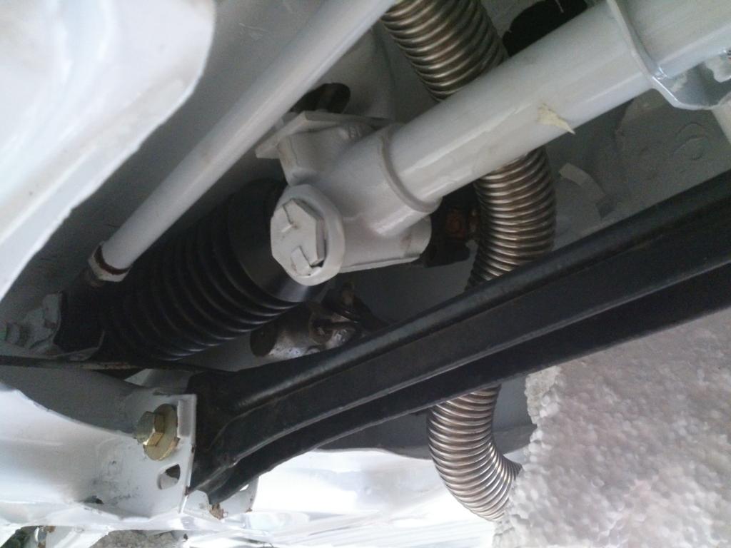

- Rohrführung über das Lenkgetriebe.
- DSC_0598.jpg (70.17 KiB) 10047 mal betrachtet

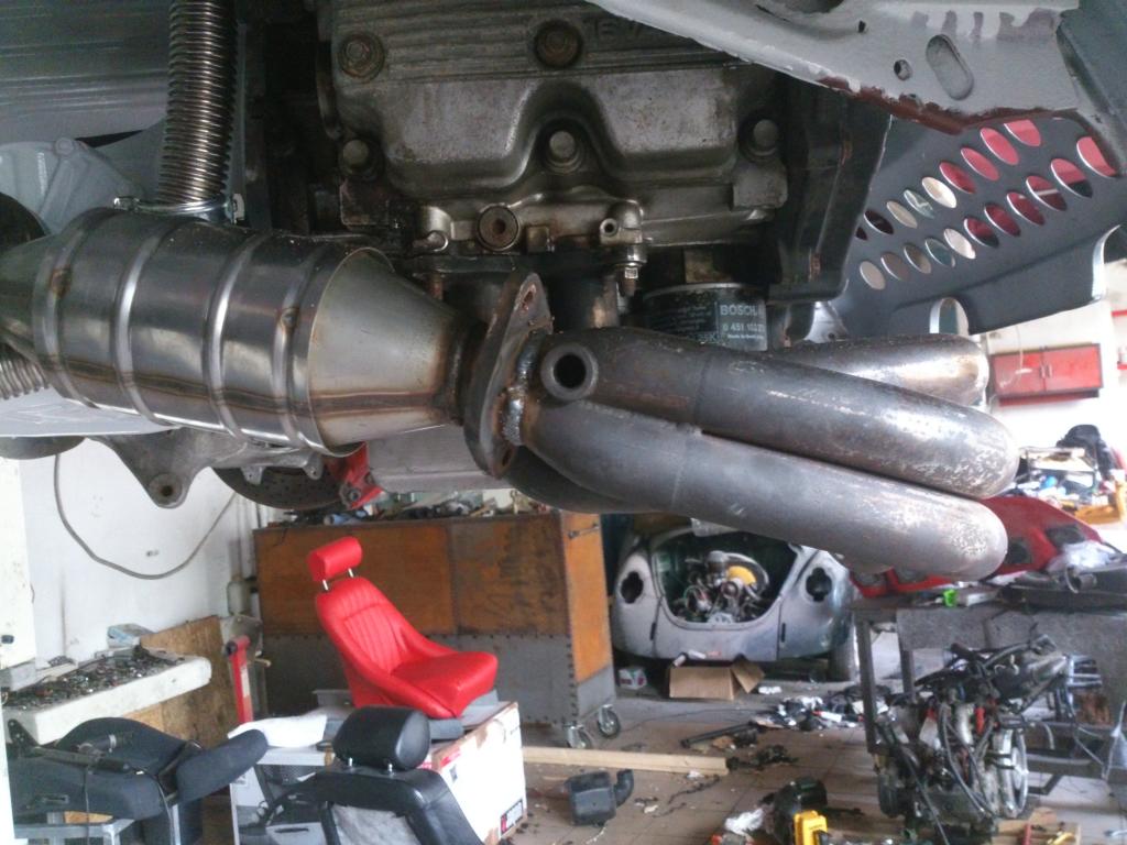

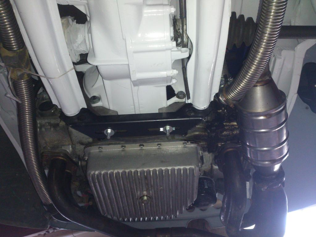

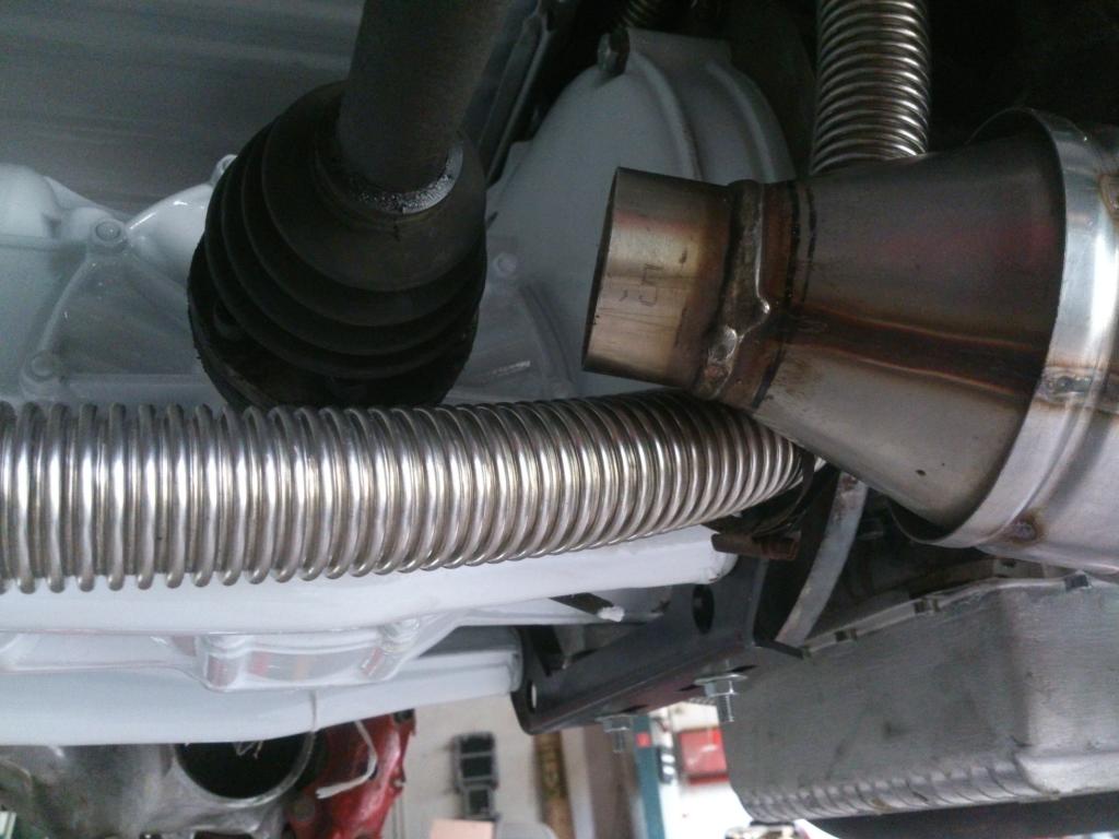

- 400 Zellen Kat mit STI Fächerkrümmer.
- DSC_0594.jpg (105.77 KiB) 10047 mal betrachtet
- Bissel tief der Fächer.. Muss ich noch umschweissen.
- DSC_0593.jpg (72.52 KiB) 10047 mal betrachtet

Bei der Außenfarbe hast Du natürlich den Vorteil, das du bei innenfarbe so ziemlich alles machen kannst. In dem Fall würd ich rot schon Hammer finden

Seh ich auch so. Wenn ich nur wüsste, wie die Sitzbank befestigt werden muss. Kann mir nicht vorstellen, das die nur reingelegt wird. Im Netz findet man leider nichts. Letztes Jahr habe ich mit dem Aufkäufer der Folger Formen telefoniert. Der hatte keine Unterlagen diesbezüglich und zwischenzeitlich auch schon alles weiter verkauft. Leider sagt er mir nicht, an wen.
Der Tüv ist sicher nicht vom einklemmen begeistert.
Was sagt ihr? Rote oder schwarze Sitze?
Weiß jemand, wie die Folger GfK Sitzbänke befestigt werden müssen?[/quote]

Rechts und links sind doch schon ein paar Löcher. Da würde ich Halterungen an die Karosserie anpassen und einschweißen. Zusätzlich dann noch oben unterhalb der Heckscheibe. In Verbindung mit der Orginalenklemmschiene, sollte das dann reichen.

Ich hätte gern ne Version ohne neue Löcher bohren zu müssen. Achsrohr und die Schraubaufnahme der originalen Sitzbank wären cool. Aber hast schon Recht. Oben komm ich wohl ums neu bohren nicht drum.B. Scheuert hat geschrieben:Rechts und links sind doch schon ein paar Löcher. Da würde ich Halterungen an die Karosserie anpassen und einschweißen. Zusätzlich dann noch oben unterhalb der Heckscheibe. In Verbindung mit der Orginalenklemmschiene, sollte das dann reichen.
Ne Möglichkeit wären noch die Löcher für die Anschläge der Lehne.

An der Karosse auflagepunkte anbringen (seitlich wo jetzt die Schraub-Löcher sind und unterhalb der Heckscheibe), damit die ganze Mimmik aufliegt. An die Bank (innen, direkt vor die Auflage an der Heckscheibe) dann sowas in der Art wie Spanngurte anbringen und diese dann unten festmachen, hierzu Haken an den Karosserieschrauben (die wo schräh neben dem Schaltdeckel nach links und rechts weg gehen) anbringen und da einhängen. Kommste ja unterhalb der Bank rein, wo dann die Fersenbretter rein kommen.
Ich hoffe man kann verstehen wie ich es meine......
