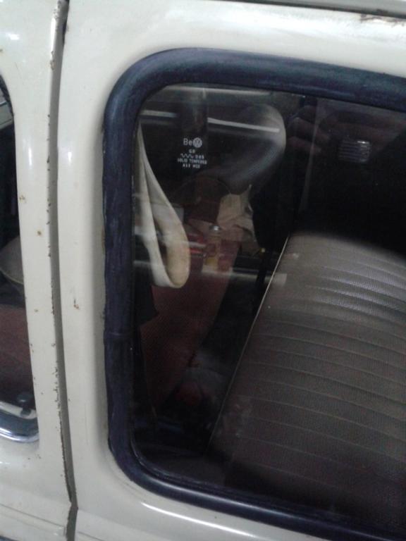

als nächstes steht der einbau der scheiben an, wie ich das mache is klar, aber wo kommt der stoß von der dichtung hin? oben unten seite?
dichtungen sind ohne zierrahmen und nicht vorgeformt.

also ich würde sagen, der Dichtungsstoß gehört mittig nach unten!

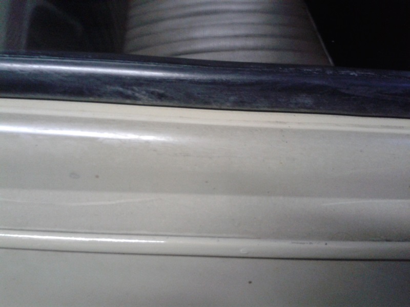

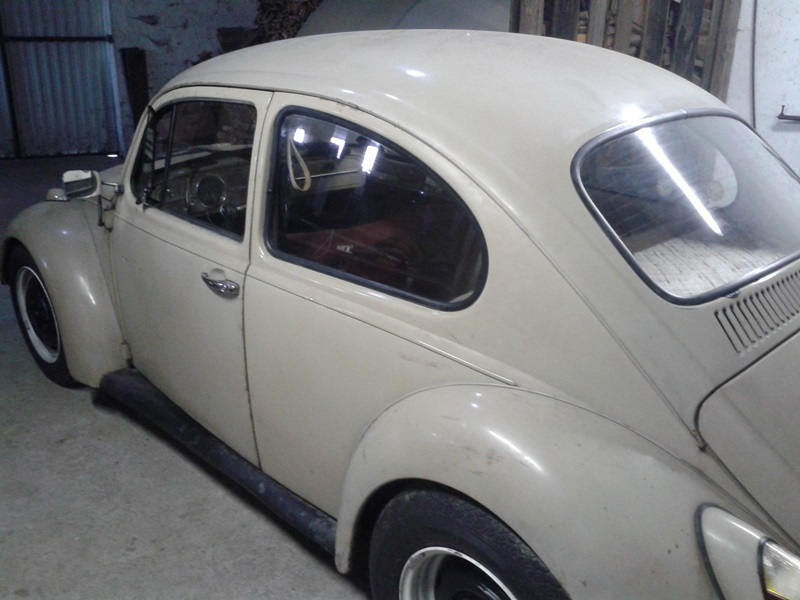

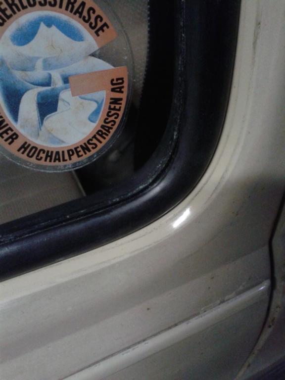

soo, gestern die scheiben eingebaut. stoß von der dichtung ist jetzt oben in der mitte, so wie original. an den seitenscheben hab ich den stoß an der b säule, gefällt mir optisch besser.
leider sind die dichtungen kleiner als die originalen, gut zu sehen an der lackierung.
nächstes mal investier ich wieder in die "guten". :?

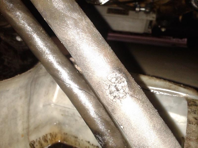

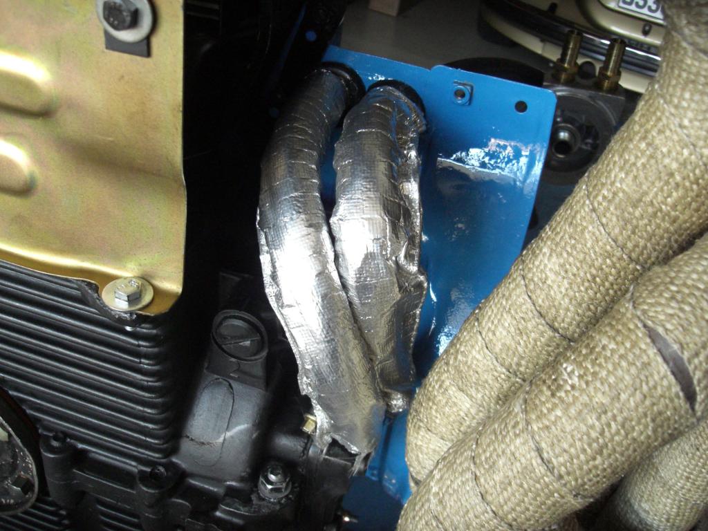

und weils heut so schön war hab ich eine runde gedreht und bin liegengeblieben.
ölverlust, alles öl weg. anscheinend ein schlauch von der fullflow geschichte undicht/geplatzt/geschmolzen/wasweisich, kein öl mehr im motor drinnen.
evtl mal morgen schaun was da los ist.

jop, is der größe drin.
kann nur an den ölleitungen liegen. es hat hinten geraucht, hab mir gedacht beim beschleunigen hat er wiedermal öl bei der riemenscheibe rausgespuckt, aber das war zu viel, was da unten war. Hab mir gedacht ich schaffs noch heim, aber nach 100m wieder rauch und dann ölkontrollleuchte an, hab den motor sofort abgestellt und bin ausgerollt, ich hoff er hat nix grobes. :?
werd in den nächsten tagen mal schaun worans gelegen hat. den motor zerlegen will ich mir eigentlich sparen. :roll:

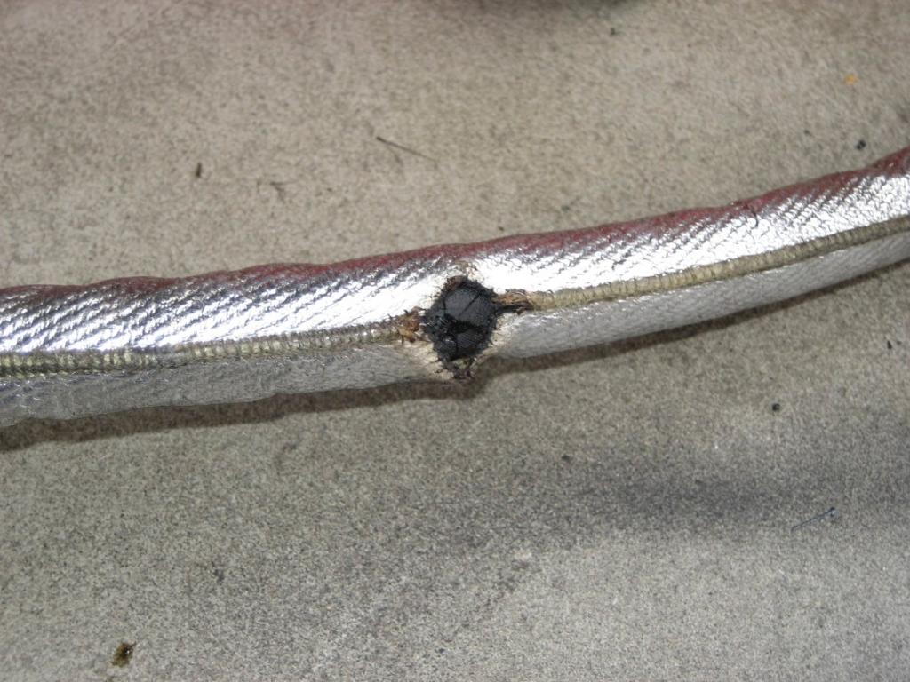

so, wie schon vermutet ist der ölschlauch durchgeschmolzen.
kleine ursache große wirkung.
werd mal schaun wo ich einen hitzeschutz herbekomm.
da gibts so aluminium/glasfaser dinger die man über den schlauch schiebt, hat jemand einen tip wo man vernünfige ware preiswert herbekommt?
Re: Savannenbeiger 68er
Das sollte über Motorsportzubehör laufen. Bei uns wäre das Sandtler in Bochum, Timms Motorsport in Duisburg, oder ISA Racing. Ich würde den Auspuff auch noch einwickeln, zumindest an dieser Stelle.

Die Alu/Kevelar Teile bringen auch nur Schutz bis zu einer bestimmten Temperatur. :lol: :lol: :lol:
Schau, dass du den Schlauch von der Hitzequelle weg bekommst. ;-)

hmm, is mit dem auspuff leider sehr bescheiden zu lösen da der krümmer direkt vor dem full flow eingang steht, mal schaun was geht.
Da hatte ich auch wenig Platz, aber den Schlauch so ohne irgendeinen Schutz da lang zu legen ist schon sehr mutig und vertrauensvoll 8-)
