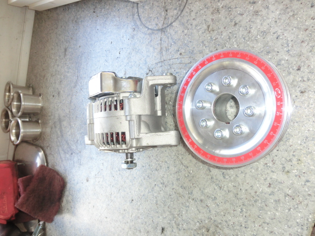

Es ist nun mal gar nicht soo einfach einen WBX auch optisch ansprechend zu gestalten.
Da es z.B keine passende Riemenscheiben gibt, muss man eben selber was machen.
Durch die Nockenwelle muss ich eine Dreipunkt-Ölpumpe verwenden.
Die steht weiter hinten raus. Dadurch kommt das Wasserrohr weiter nach hinten.
Also hat die Riemenscheibe keinen Platz, dann mach ich eine kleinere.
Dazu muss aber die (jetzt auch kleinere) Riemenscheibe der WaPu fluchten. :confusion-scratchheadyellow:
Von der LiMa ganz zu schweigen. Die ist eh von einem ganz anderen Auto (dafür ist die vom Foxi nun in einem Hanomag Traktor verbaut)
Und Öleinfüller haben wir immer noch keinen. :angry-cussingblack: :angry-cussingblack:
Tom:Wenn die Mühle dann mal läuft, werden verschiedene Trichterlängen probiert. :confusion-waiting:
Mal schauen, was dann am besten geht. :confusion-scratchheadyellow:
