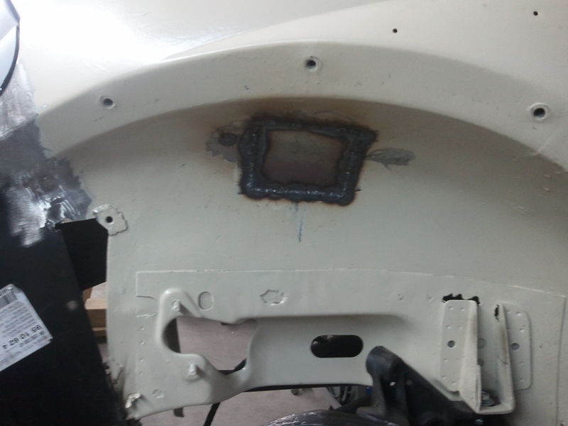

Also Chassisdichtungen sind jetzt noch gar keine drunter.
Hie und da müssen noch löcher zugeschweisst werden.

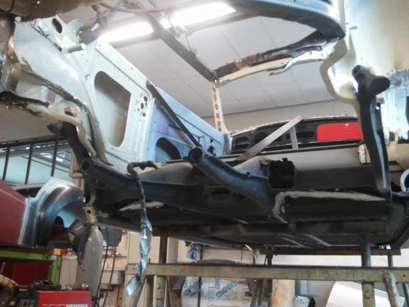

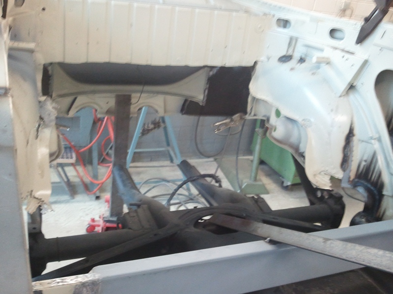

....jetzt gehts dem Boden an den Kragen:
2013-02-05 17.25.17.jpg (145.09 KiB) 8785 mal betrachtet
2013-02-09 08.16.02.jpg (159.07 KiB) 8785 mal betrachtet
2013-02-09 08.21.24.jpg (186.75 KiB) 8785 mal betrachtet
...weitere Meinungen zum Ausschneiden der Radhäuser, zwecks Doppelvergaser sind gesucht! :text-thankyouyellow:
