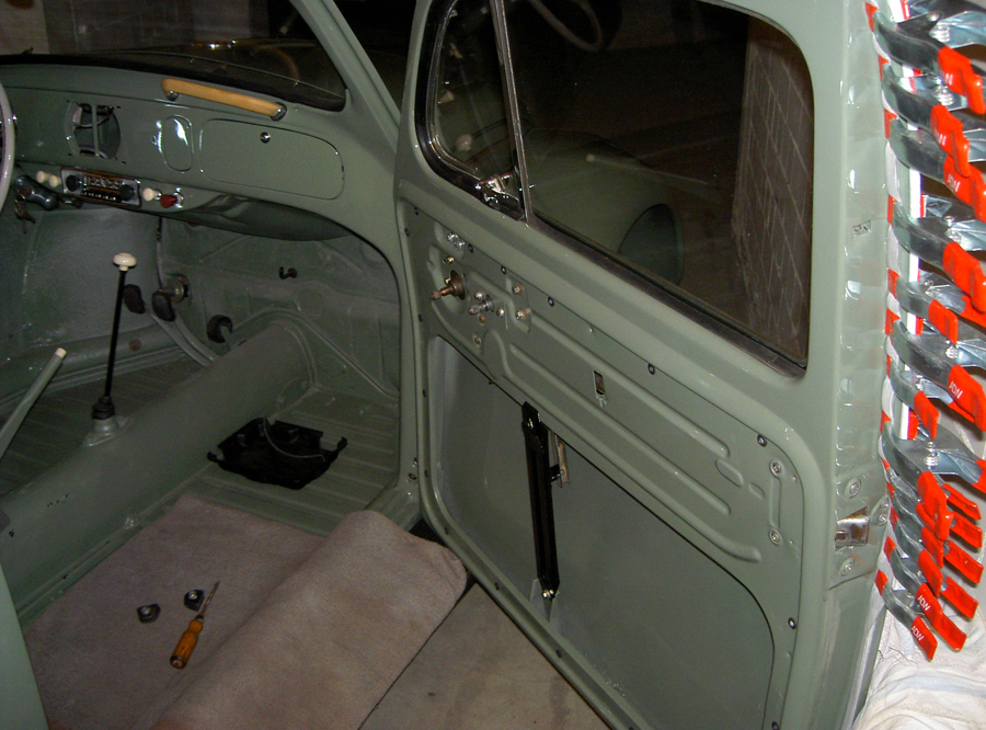

Oh, wie bekannt mir das alles vorkommt, habe meine Türen auch erst auf leichten Druck
der Türfallen eingestellt und nach und nach diese dann weiter nach innen verstellt
damit das Gummi sich setzen kann so straff ging das alles.
