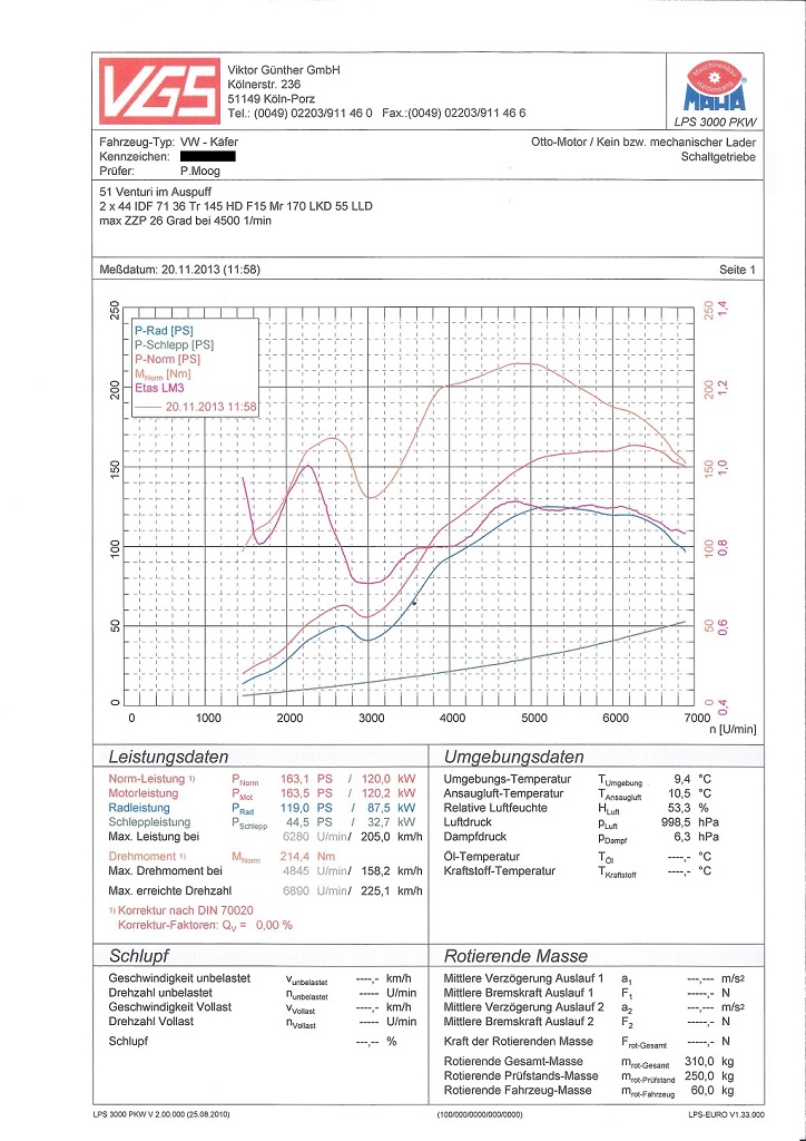

Was lange währt...
Also, wie ja schon geschrieben waren wir gestern mal eben ( 3:30 Uhr - 22:15 Uhr ) bei Viktor Günter auf der Rolle zum Abstimmen.
Erster Lauf ( mit mittleren 44mm Venturitrichter in der Phyton ) brachte 168 PS und 222 Nm.
Leider hatten wir leichtes klingeln bei 4.000 - 4.500 min.
Danach hatten wir die Zündung von max. 30° bei 4.500 min auf max. 25° bei 4.500 min zurückgenommen.
Dadurch reduzierte sich die Leistung auf 159 PS und 212 Nm.
Nach einigen Abstimmungen und testen aller vorhandenen Venturieinsätze für die Phyton ( ohne Einsatz = 60mm lichte Weite / 51mm / 44mm / 38mm ) hatten wir schlussendlich
163,1 PS bei 6.280 min
und
214,4 Nm bei 4.845 min.
Dies wurde erzielt mit dem grossen 51mm Venturieinsatz und max. 26° Vorzündung.
Schön ist, dass der Motor von 3.900 - 5.600 min immer mehr als 200 Nm hat.
Das zeigt sich auf der Strasse mit einer sehr kräftigeren Charakteristik.
Warum der Motor klingelt ist mir unklar, da die Verdichtung "nur" 10,1:1 beträgt und das Fzg. vorher mit 98 Oktan von JET betankt wurde!?
Und sooo schlecht ist der Brennraum auch nicht geworden...
Leider hat der 123 Ignition keine Verstellkurven, die im mittleren Drehzahlbereich mehr Zündung zurücknimmt und dafür oben haraus wieder auf 30° ausregelt.
