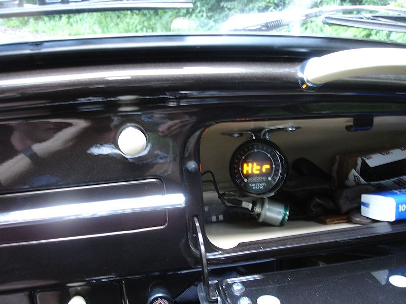

nachtrag AFR Anzeige:
also.. wieder was geschafft...
da mir die Gewinde im gebläsering flöten gegangen sind, hab ich nochmal teilweise was zerlegt um da helicoils einzusetzen..
klappte fürs 1.Mal astrein :handgestures-fingerscrossed:
dann noch Öleinfüller zusätzlich mit dichtmasse eingesetzt. (wird ja nur durch ne Langmutter vom gebläsering festgedrückt)
und dann ein neues Steuergerät bei ebay geholt.. nachbau
vergleichsnummer: 191905351A
jetzt gucke ich auf mein altes teil: 191905351C
und prompt ausprobiert... Motor läuft gut, ist nicht ausgegangen, ABER
Drehzahl passt jetzt nicht mehr
habe zu viel Drehzahl AM VDO INSTRUMENT
also wird irgendwas falsch gelesen...
hab aber nur das Steuergerät getauscht..
keiner Zwischenstop:
und das alte Gerät kurz dran:
Drehzahl wieder normal am VDO instrument
dumm gelaufen... 20€ hab ich aber für das NEUteil bezahlt..
kennt sich da jmd mit aus wie sehr die beiden Geräte sich unterscheiden ?
nicht dass ich wieder was kaputt mache :D
:text-thankyouyellow:
