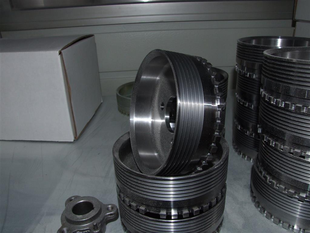

Na Gut :-)
einen Mini- Schritt ist es weitergegangen .
die Riemenscheiben mit integrierter Triggerung sind bearbeitet aber noch nicht beschichtet.
DSCF1547 (Medium).JPG (108.25 KiB) 20370 mal betrachtet
DSCF1548 (Medium).JPG (91.96 KiB) 20370 mal betrachtet

Nabend Markus und inne Runde,
Darkmo hat geschrieben:Na Gut :-)
Na das war jetzt aber kein Minischritt,sondern eher nen paar Meter :mrgreen:
Also ich bin ersteinmal froh,daß Du das Projekt weiter voran treibst(in der gewohnten Qualität) :handgestures-thumbupright:
Denke mit dem Setup oder auch der Konfiguration können in Zukunft einige Käfertreter ne Menge Spaß haben...an der Ampel,auf der Meile oder wo auch immer !
Let´s kick Ass in a Bug :twisted: :mrgreen:
Gruss Thomas
