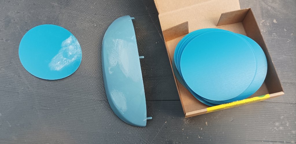

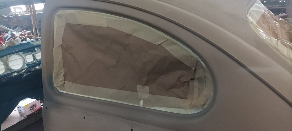

Während dér Schleifarbeiten...bis hin zum finalen lackieren. Einweihen der selbstgebauten Lackierkabine...

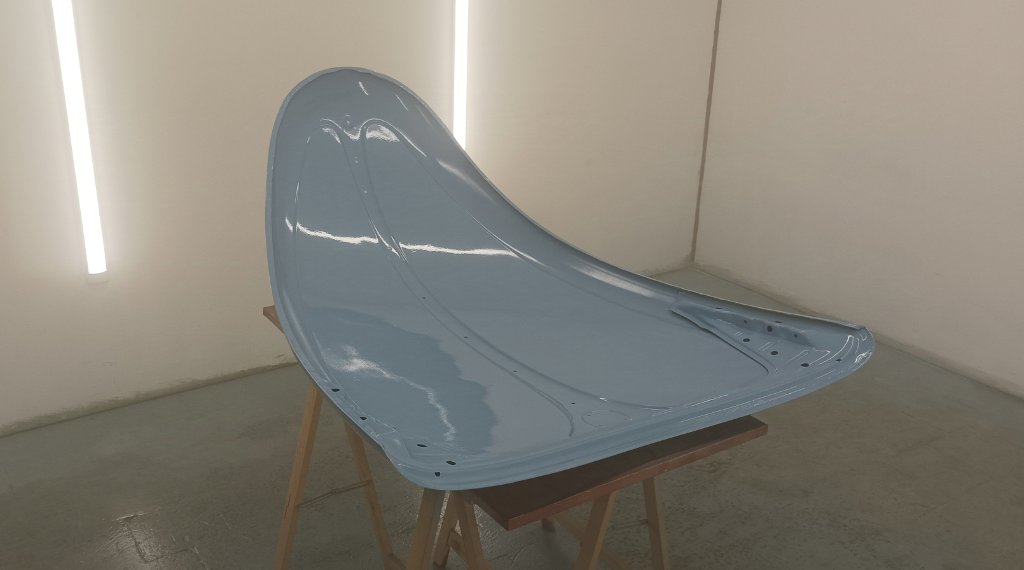

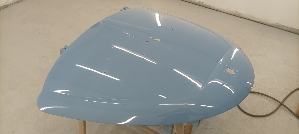

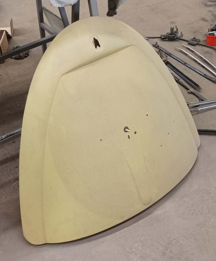

Das gleiche Spiel mit der Motorhaube. Füllern, schleifen, spachteln...ein wiederkehrender Vorgang, der irgendwann nur noch nervte...

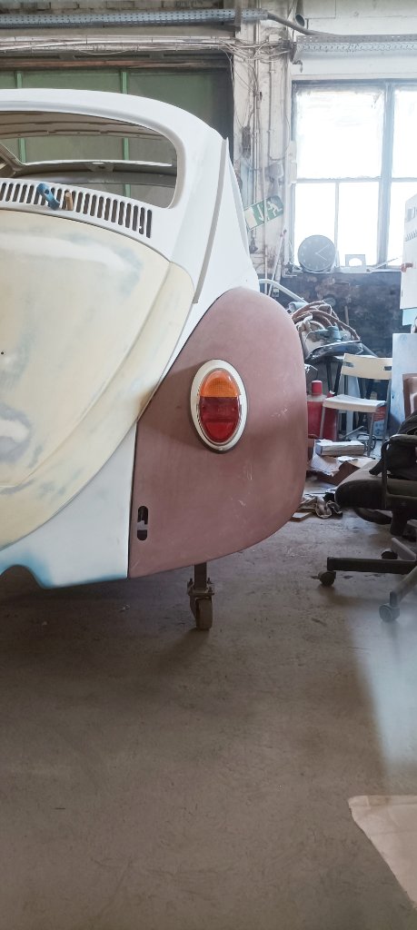

Gut, man kann sich nen Satz schlecht passender Kotflügel aus der Reproteile Ecke holen.
Mn kann aber auch originale, stabilere, passgenauere verwenden. Da ist meistens blechtechnisch noch was dran zu machen, aber für mich die schönere Lösung.

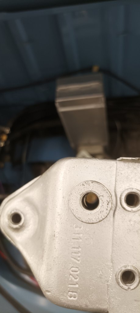

Die Problematik mit dem Ölkühler ist Geschichte.
Der Ölkühler vom Typ 3 flog raus, der für den Käfer kam rein...

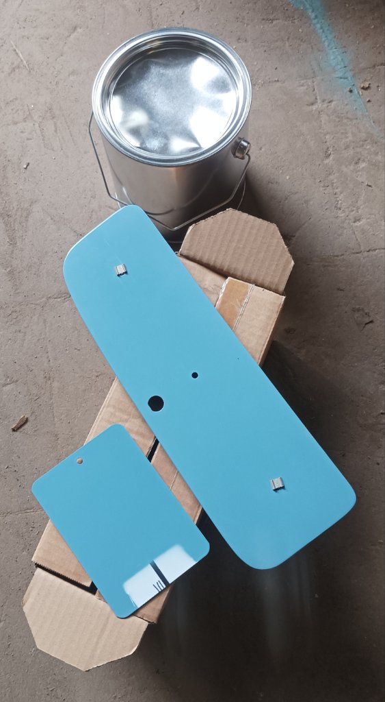

die farbe kommt echt quietschig rüber, dabei ist sie das gar nicht. ist eher ein gedecktes helles blau mit einem winzigen schuss grau drin.

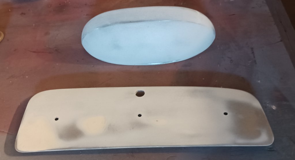

Der Handschuhfachdeckel und einige andere Anbauteile mussten natürlich auch noch vorbereitet werden.

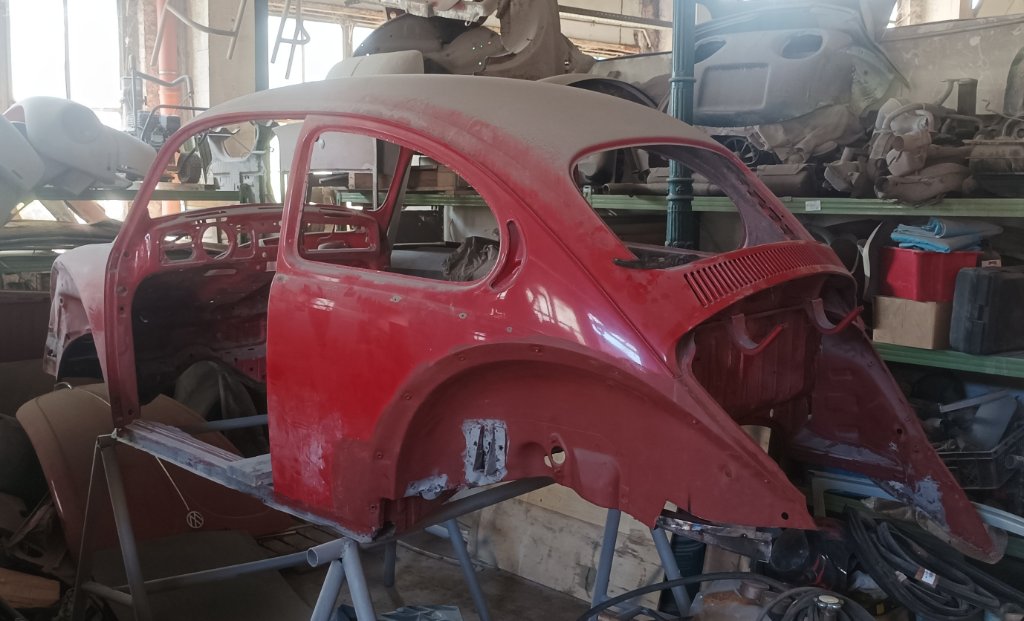

und schon bin ich wieder an einem anderen projekt dran; das steht schon länger bei mir rum. ein 71er käfer, der die üblichen stellen defekt hat. endspitzen, schweller, etc...
das läuft allerdings offiziell, ist ein kundenprojekt.

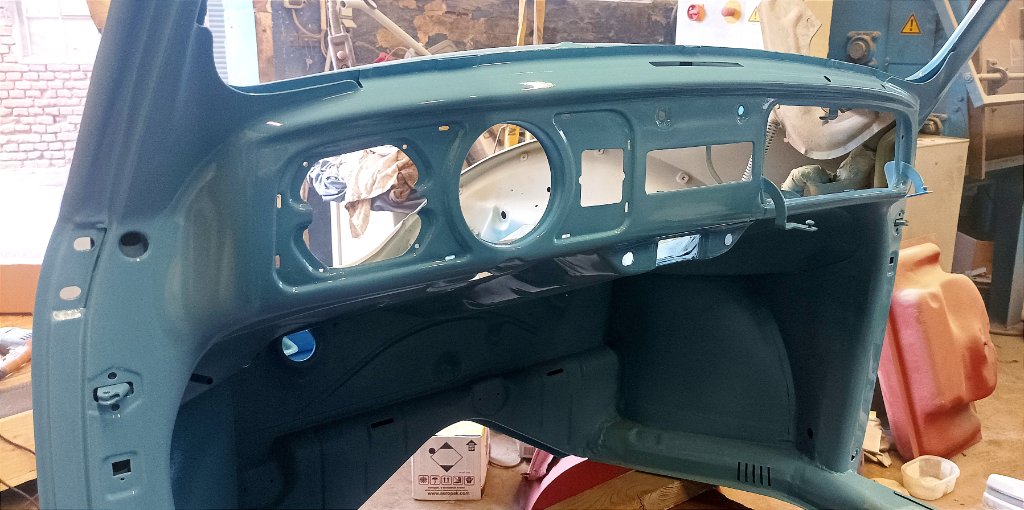

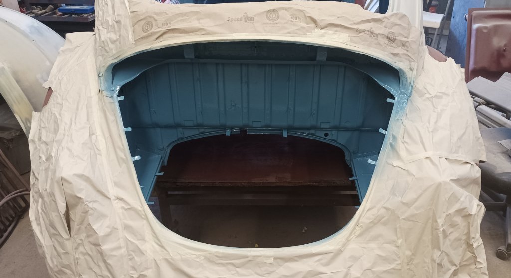

Die Karosse kam in die Lackierkabine. Erst mal alles von unten und innen lackieren, vorher wurde alles säuberlich abgeklebt.
Hier der Bereich des Motorraums.

Die weiteren als erstes lackierten Bereiche...
Re: 1965 er Käfer für den Sohnemann
Verfasst: Do 22. Mai 2025, 03:58
von prostreetnotch
Jetzt folgt das abkleben der bereits lackierten Bereiche.
