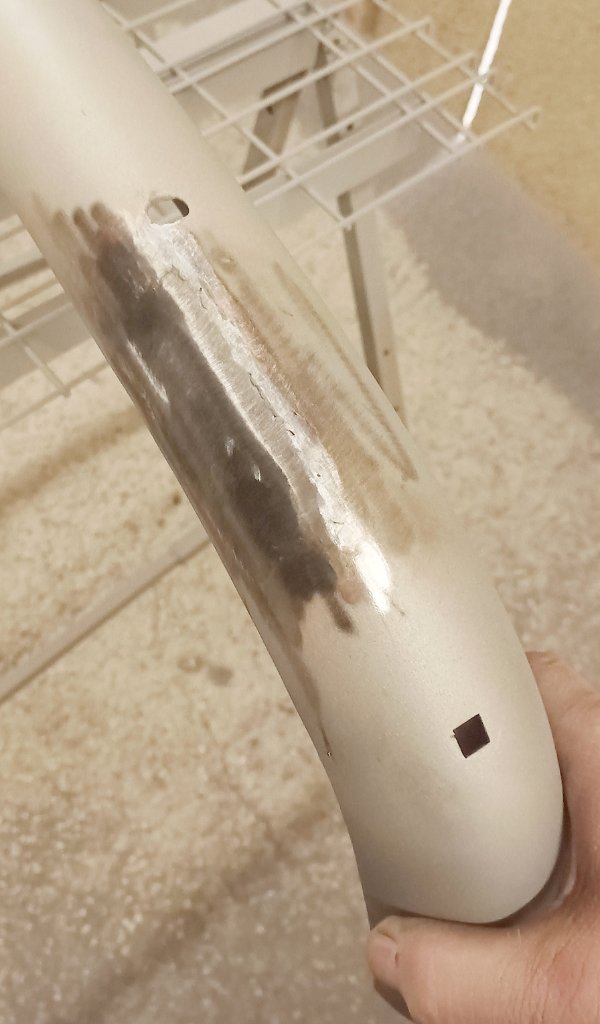

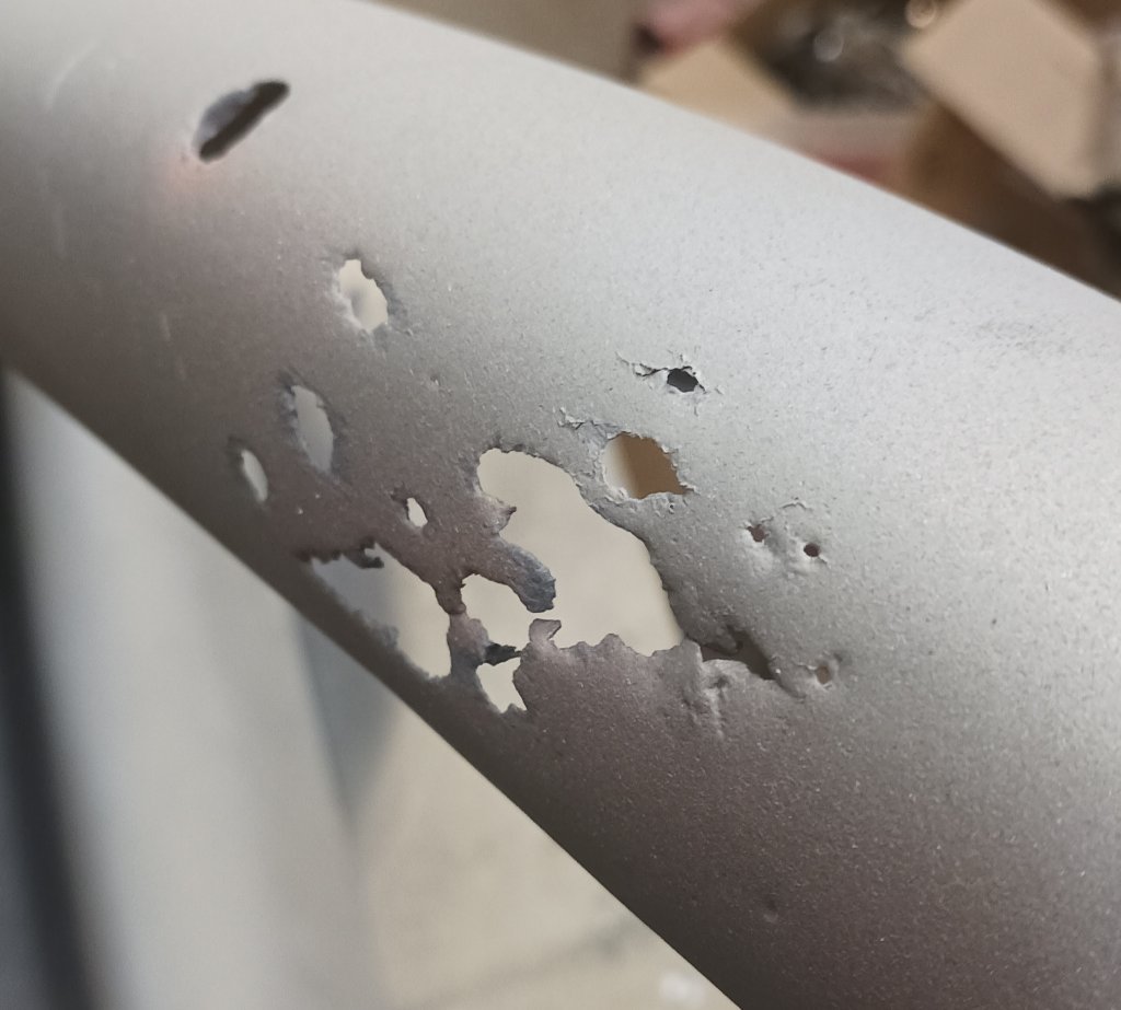

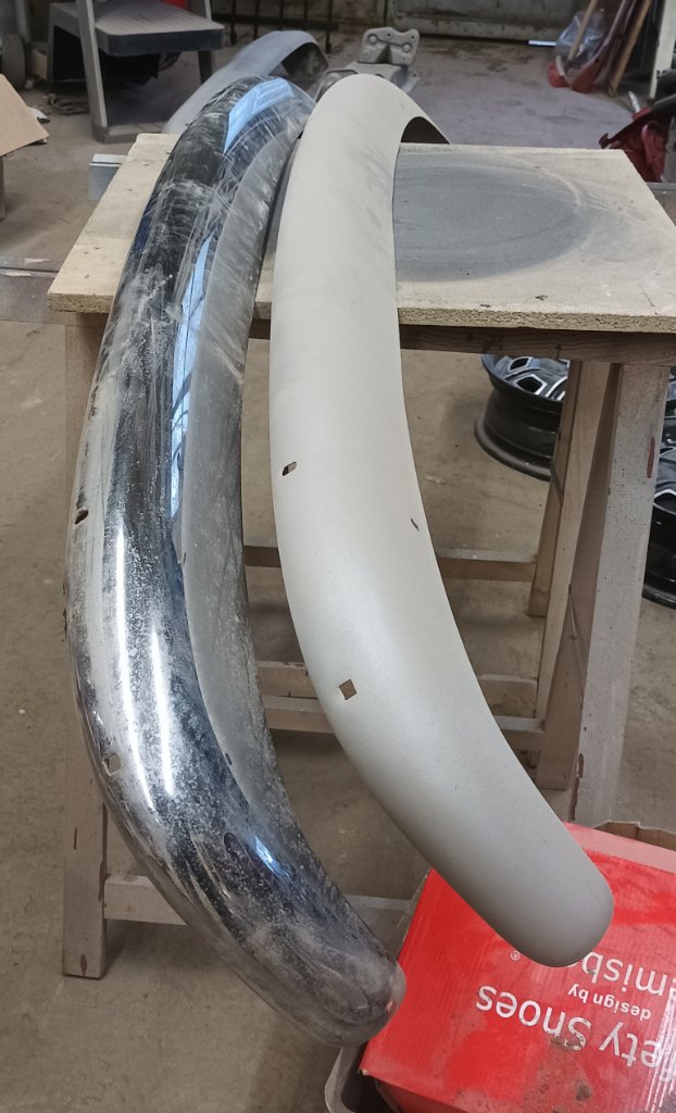

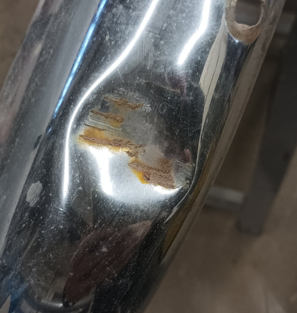

Der erste Versuch mit der Typ 3 Stoßstange.
Erst mal die schlechtere der beiden nehmen. Durchrostet...
...und verbeult...
Also erst mal ausbeulen, dann ein Blech anfertigen und einschweißen, nachdem der alte Rotz rausgeschnitten war.
Der Rundungsverlauf wurde angepasst...

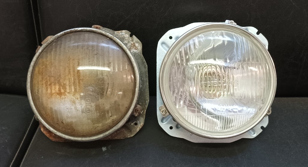

Scheinwerfer vorher und nachher.

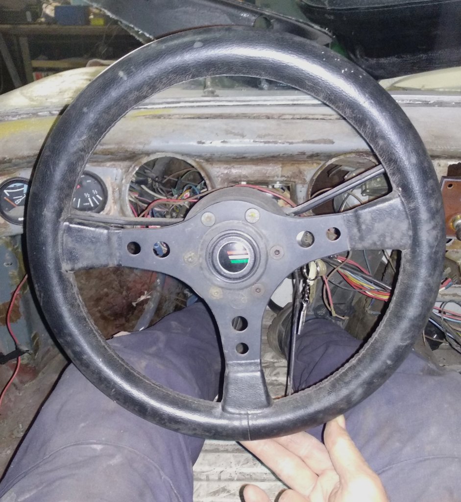

Das beim Kauf verbaute Lenkrad.
36er Momo, falls ich das.noch richtig im Kopf habe...
Gut für die Beinfreiheit, schlecht für die anzuwendenden Lenkkräfte.

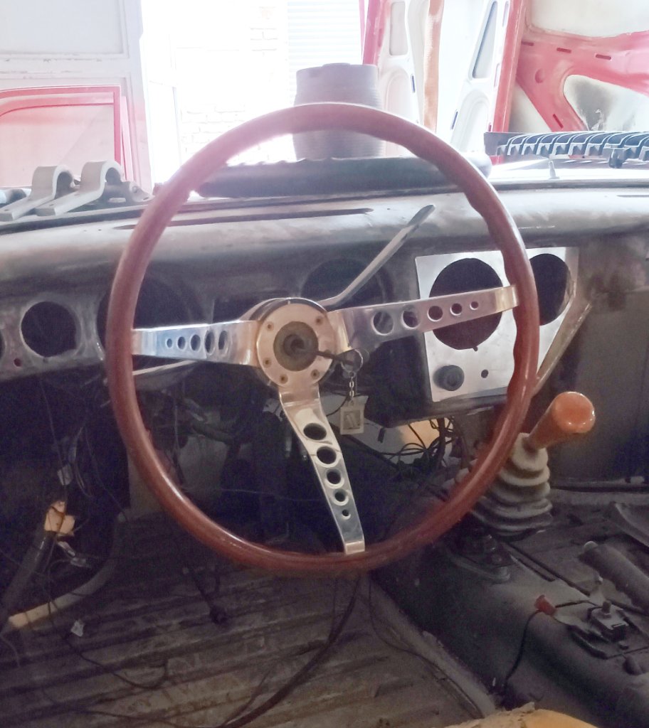

Wäre ein grösseres Lenkrad besser? Ich hatte noch ein seltenes Indianapolis mit 38 cm Durchmesser im Fundus, was eigentlich in meinen Karmann GF Buggy rein sollte.
Wie sich nach ein wenig Recherche herausstellte, war exakt solch ein Lenkrad im Fotoshooting Auto für das Prospekt verwendet worden!
Mal montieren das gute Stück...

Naja, das untere ist natürlich schon schicker....

Ich finde das Indianapolis auch stimmiger.

da gibt es halt nur das problem mit meinen beinen...
absägen vielleicht? (nicht das lenkrad...die beine!!)LOL

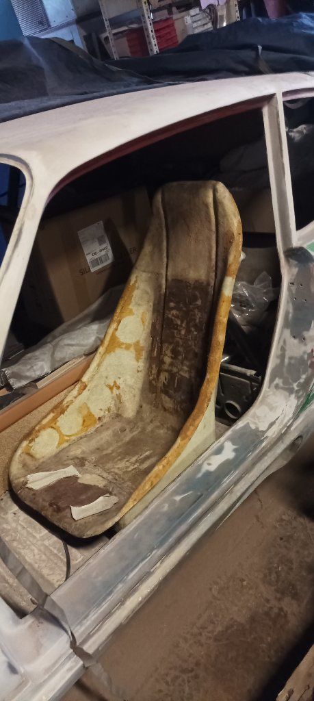

diesbezüglich hatte ich mal den schaumkern des bodens des fahrersitzes entfernt.
dann ging es. aber ein wenig komfort sollte ja schon sein. also muss eine ewas dichtere (größere shore härte) des schaumstoffs dafür ran. zum glück hat mein bekannter, der polsterer ist, die richtigen materialien dafür.

Wie hast du das mit den Scheinwerfern gemacht?

Kannst du keinen Excenterring, wie es ihn z.B. für die Raid Lenkräder gibt verbauen, damit das Lenkrad etwas höher kommt?
Allerdings glaube ich nicht, dass das mit den Lenkkräften beim KV mit der vorgesehenen Bereifung ein Problem wird.

teilweise neuteile gekauft (reflektoren), den rest glasperlgestrahlt, neu verzinken lassen. die gläser nur gereinigt.

Junebug hat geschrieben: ↑Di 25. Mär 2025, 11:21 Kannst du keinen Excenterring, wie es ihn z.B. für die Raid Lenkräder gibt verbauen, damit das Lenkrad etwas höher kommt?
Andreas
einen exzenterring? wie soll das denn gehen bei der lenkung?
Re: Fiberfab Bonanza GT
Verfasst: Di 25. Mär 2025, 15:36
von Junebug
Das Teil wird zw. Nabe und Lenkrad montiert und versetzt das Lenkrad dann bei Geradeausfahrt nach oben. Geht normalerweise um die Sichtbarkeit des Tachos, aber schafft natürlich auch Beinfreiheit. Einfach mal mit RAID Excenterring googlen.
