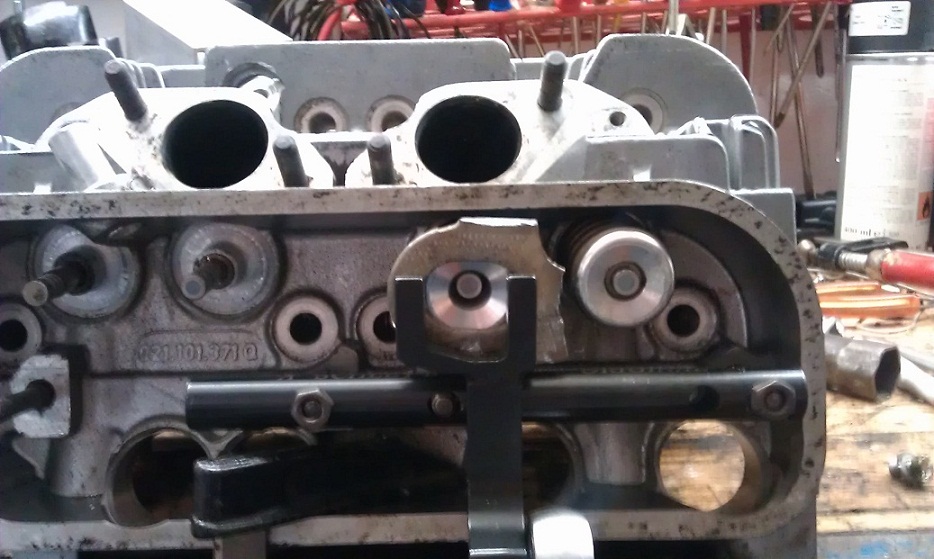

...zurück aus dem Motorenkeller... Das Schley Brothers Ventilfederwerkzeug ist zwar super hochwertig, aber auf den Tafel Aluventilfedertellern rutscht es ruck-zuck von der Kante... Eine leicht zerstörte Motoröse vom Rx8 brachte Abhilfe
